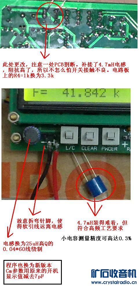

PCB那个线路害断后,用天那水洗一下,就很干净了。
这个改进,采用4.7mH电感,就不怎么怕接触不良好。使用L和C功能都可以使用了。

电池较好,两节18650电池供电不错,不会有交流波纹干扰。使用交流变压器也要距离一段距离,最好用外接9V直流电源从电池接口接入。
许老师告知,上面最后一版程序是最终版,加了一个4.7mH电感,原220uH的电感可换成33uH,可以提升测量精度。另外,将两个铜六方支柱换成尼龙柱,避免铜柱距离谐振电感较近和主板与现实板形成地环路降低谐振Q值。
以上改动要配合下载新版程序至单片机,如果不要求太高精度,原来版本和元器件也行。
第二批电感/Rd表用许老师的新程序和改进方案!

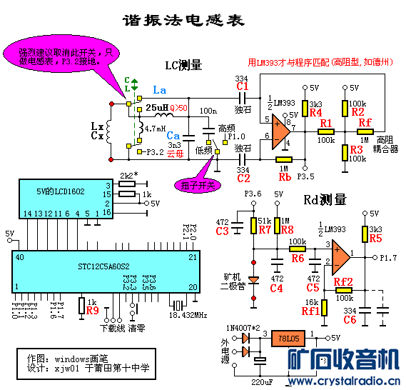

332云母电容和电感L挡100n电容要求较高,需要电桥测量标定并写入程序下载至单片机。
332电容值在程序中为Cm,100n电容为Cm2。
code float Cm = 3.318e-9;//主谐振电容(1kHz下的值)加3pF电路固有电容
code float Cm2 =96.6e-9;  //第二谐振电容
code float Rf = 1.03;    //反馈电阻(兆欧)

其中Cm,实际3.315P+3P(PCB板分布电容值)=3.318P

1)我发现将二个铜柱换到上面二个孔就应该可以了,因为仔细看(卸下后)上2孔并不与地接通,其实4个角孔都不通地,实际下2孔有一根细线接通(不知为何这样)徐老师将下孔固定铜柱当然有环路,换到上面去如果不保险就垫2个纸粕圈就可以了嘛,不知是否正确,因为许老师的这2铜柱高低正好,要找塑料的2头紧螺丝的还挺难。另外我看到许老师将板上的地圈切断倒是必要的,因为一圈地也是一个环路嘛!
2)2个472电容容量和品质要求高不高,还是要用特殊的,许老师也难买到?还是一般电容就留给我等自己加,还有100k和51k要加焊必要吗?当然就这样也能测大家是知道的。总要问一问才好。
3)牛供电基本不取,但万一要用牛一定要双6V吗?好像是1脚中心抽头/2脚-6V/3脚+6V,还是说的不对,单6V可以吗?许老师板上标的+好像不是正极,再说交流进也不需要标+,9V直流的+也标反了吗?这些我需要问一下,解除疑惑最好!除以上问题其他都算是理解,请版主或许老师抽空一一解答!谢谢!
