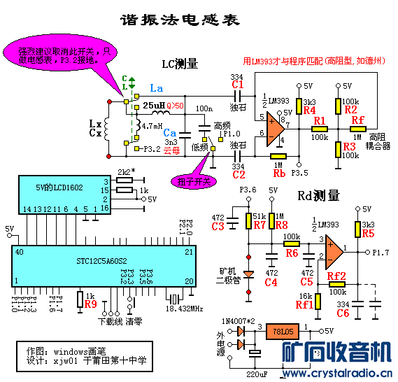

测1000H和0.0xuH的谐振法测电感
 楼主| 发表于 2012-11-3 13:29:43 | 显示全部楼层
程序
a.rar (5.18 KB, 下载次数: 242)

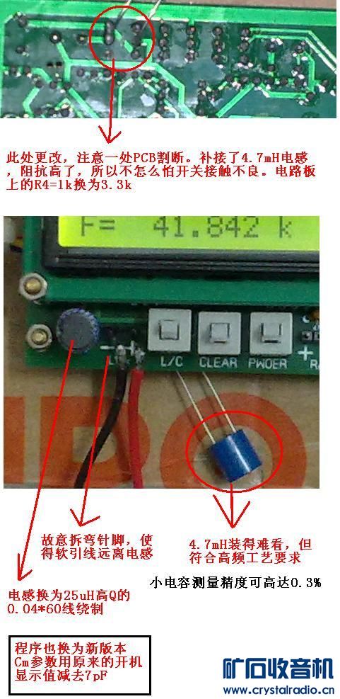

 楼主| 发表于 2012-11-5 21:04:58 | 显示全部楼层
此版改进,小电感小电容精度提升一倍以上
Cm值采用电桥测值(基准电容取出来测量)再加上3pF
谐振法程序.rar (6.1 KB, 下载次数: 239)

注意:电源不要使用开关电源。开关电源干扰大,严重影响大电感测量,甚至造成无法测量。
使用“双6V铁芯铜线变压器”或“铁芯铜线变压器制造的9V直流适配器”或“锂电池”均可。

发表于 2012-11-12 08:43:12 | 显示全部楼层
许老师,你的云母电容用的是老式的方方的还是比较小的银云母啊?
 楼主| 发表于 2012-11-12 22:39:21 | 显示全部楼层
是银云母。
两个电感采用6mm*8mm体积的工型电感
25uH的电感,采用0.2mm线绕制
