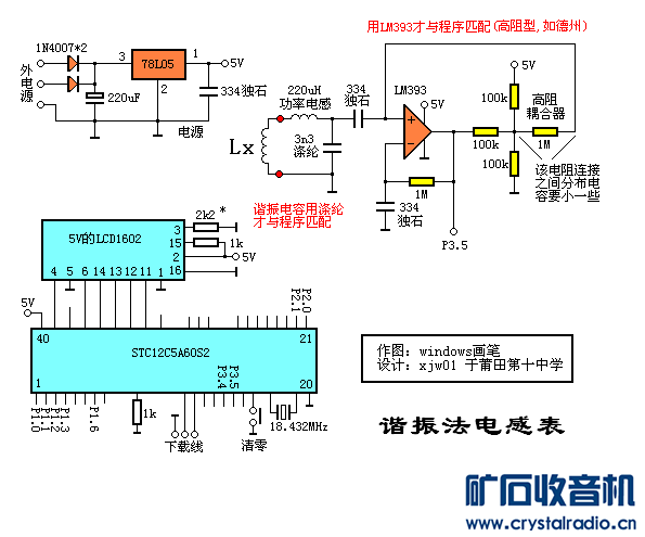

测1000H和0.0xuH的谐振法测电感
 楼主| 发表于 2012-10-13 00:27:13 | 显示全部楼层
yitiaotui 发表于 2012-10-12 19:58
许老师,393周围的元件误差范围有要求吗?
没什么要求。
有要求的部分,写在电路图上面。
那个程序的修正表对应的是涤纶电容。
涤纶电容比较容易买到。不过有些温漂。测量一个670u电感:
未加热:665uH
手指加热涤纶电容,变为669uH
 楼主| 发表于 2012-10-13 00:31:05 | 显示全部楼层
yitiaotui 发表于 2012-10-13 00:14
LM393高阻型 是什么意思?
就是买最差、最便宜的LM393,它的频响比较好。
发表于 2012-10-13 00:33:24 | 显示全部楼层
xjw01 发表于 2012-10-13 00:27
没什么要求。
有要求的部分,写在电路图上面。
那个程序的修正表对应的是涤纶电容。
我倒是觉得CBB的比较好买了。基本上我不用涤纶。
 楼主| 发表于 2012-10-13 00:34:38 | 显示全部楼层
LM393高阻型 是什么意思?
低阻的东西,一般很贵,频响又很差。
比如,电磁灶用的三极管,一个10元,导通电阻很小,频响却非常低。
再比如,9018,一个2毛钱,导通电阻很大,频响却很好。
我这个经验,有一定效果的。
 楼主| 发表于 2012-10-13 00:39:32 | 显示全部楼层
CBB的温漂也不小。
现在的CBB,体积小,很多与涤纶差不了多少,Q值很低,温漂也很大。

发表于 2012-10-13 08:17:06 | 显示全部楼层
依靠测量频率来计算电感的原理, 频率测量精度决定最终的计算结果.
如果将频率计做成等精度的, 有可能在测大电感的时候保持与测量小电感时相近的精度.
 楼主| 发表于 2012-10-13 23:11:55 | 显示全部楼层
图中清零按键画错了。
正确的应接到P3.7

发表于 2012-10-14 21:28:24 | 显示全部楼层
RE: 测1000H和0.0xuH的谐振法测电感
xjw01 发表于 2012-10-13 00:39
CBB的温漂也不小。
用云母电容如何?有些老云母很稳定,但不知道温漂如何。
 楼主| 发表于 2012-10-14 21:31:00 | 显示全部楼层
云母温漂很小的。
手上没有云母,所以就用涤纶DIY
 楼主| 发表于 2012-10-14 21:32:21 | 显示全部楼层
矿石技术区几个朋友要这个东西,所以准备开板。

发表于 2012-10-15 10:41:02 | 显示全部楼层
建议装电容的位置多备几个安装孔位,适应不同引脚。许老师要云母电容的话给您寄几个,我有拆机的。我这边快递中通。
