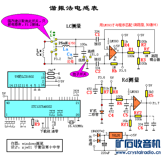

测1000H和0.0xuH的谐振法测电感

许老师,报名要套件啊。
不知道这个和那个反相器振荡的相比有什么优势呢?

其实在很多情况是要测uh级的电感,大电感有很多东西可测,不要量程跨度太大,做个专测小电感的东西是很好的,关键是要准,  0.Xnh---500uh就好了,误差0.0xuh。  工艺很重要

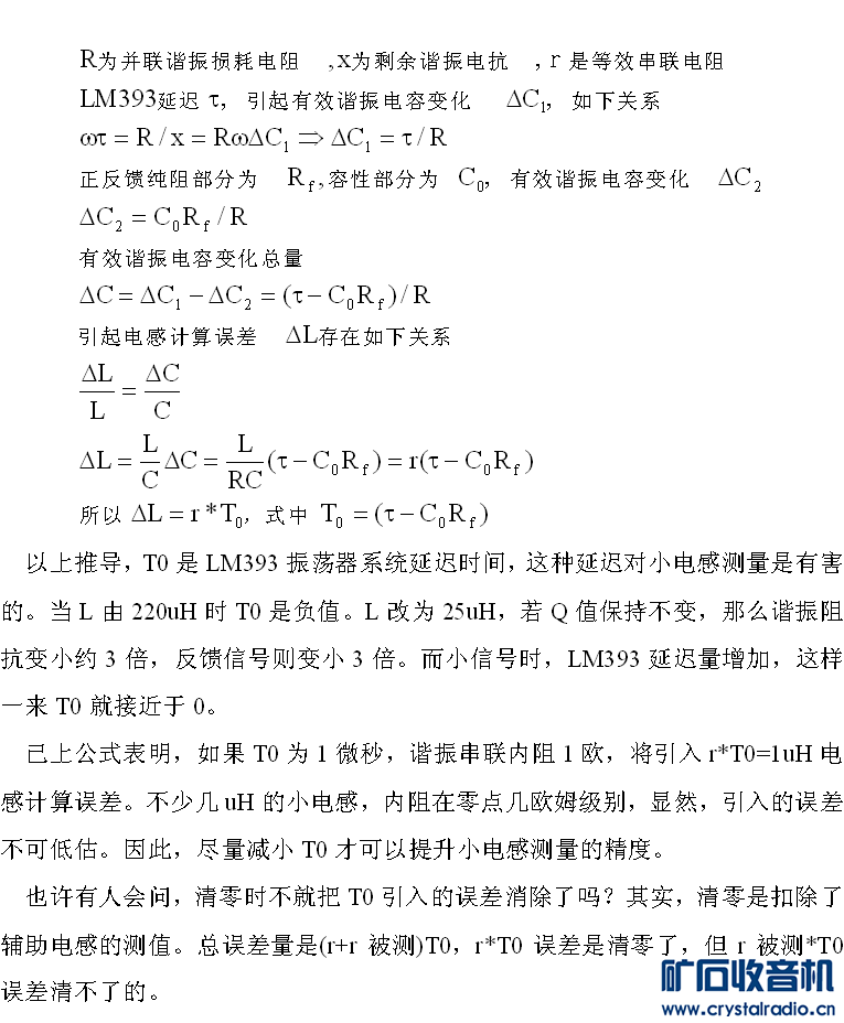

0.xnH,用这种谐振方法是测不准的。理论上可以直接证明的,LM393做0.0xuH的量级的准确度就已经比较难了。
谐振器件差不多质量就可以了,再高级就没有多大作用了。
 楼主| 发表于 2012-10-30 20:57:29 | 显示全部楼层
也就是说,使用了LM393,如果说可以精确到0.0xuH,多半是一厢情愿。其测定结果主要是针对理想电感,内阻大一点的电感就难以测量准确。
此表使用25uH作为谐振电感,可分辨到0.001uH,开机后,从0.00标到0.02uH,就基本不再漂了。
使用25uH,上述的T0基本上可以忽略。可以测量0.0xuH,但不是高精度测量,除了理论误差,还有夹具上的一些问题。

通过实验,也可以得到LM393电路的各项延迟或超前响应。
关于LM393延迟量τ的测定,可以采取如下方法。Rf短路,C1换为10uF,La=25uH高Q(且La不随信号幅度而变化),这样C0*Rf可以忽略。然后表笔短路起振清零。接入1欧电阻测得0.31uH,所以τ=ΔL/r=0.31微秒。此时谐振器上的电压约为Vpp=0.35伏
关于正反馈超前响应C0*Rf的测定。换一个La=220uH高Q感,且不随信号帐度变化的电感。清零后,测得1欧电阻为-0.6uH示值,所以T0=(τ-C0*Rf)=-0.6us,因为τ=0.3us,所以C0*Rf=0.9us。
关于小信号时的τ测定。换一个La=25uH高Q电感,清零后,测得1欧电阻为-0.0xuH示值,可以忽略。说明此时τ≈C0*Rf=0.9us,经时谐振电压为Vpp=0.12伏
综上,当接入25uH左右电感,本电路正反馈超前响应与LM393滞后响应相互补偿,使得LM393引入的误差最小。LM393自身延迟为0.35V输入0.3us,0.12V输入0.9us,反馈超前0.9us。
电感使用0.15mm左右的线径,在100kHz以上可获得高Q,可以保证电感档全量程内可靠且高精度。
如果希望低频段测量小电感、或者测量大电容的性能也很好,使用0.15mm的线是不够的,须使用0.04*60的李兹线绕制。不过,买不到这种电感,得自制。
因此,建议做套件时使用线径较小的线圈即可。如果需要改进的,自行用李兹线绕制。
说明:
谐测法测LC,网上流行的说法是:电感要大一些,线要粗一些。这些说法是错误的。其实,线要细一些,与矿机工艺是一样的,否是,高频段Q值非常低。胆敢用0.5或0.4mm的线制,高频段Q值降到只有15是很正常的。0.5mm的线是拼不过0.04的线。
在低频段,线粗一些,Q值就提升了。不过,测电感时,La很小,是被测电感的零头,再粗的线也起不了做用。测大电容,粗线就起作用了。
