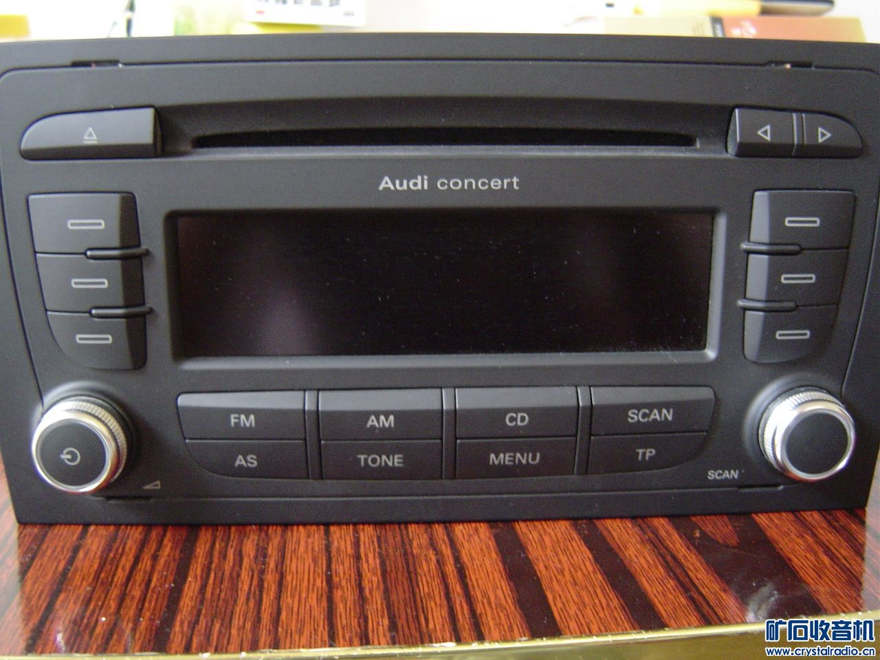

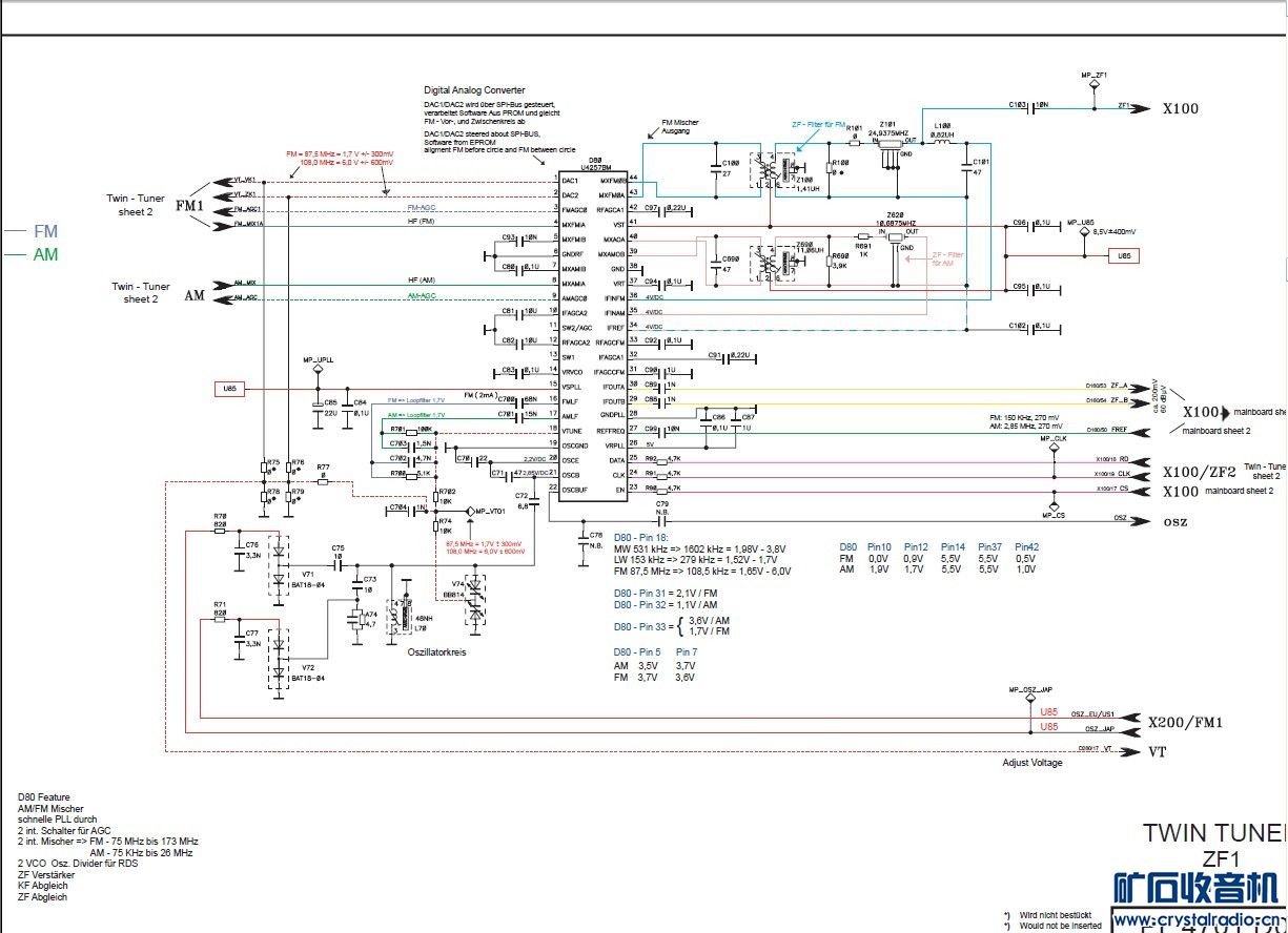

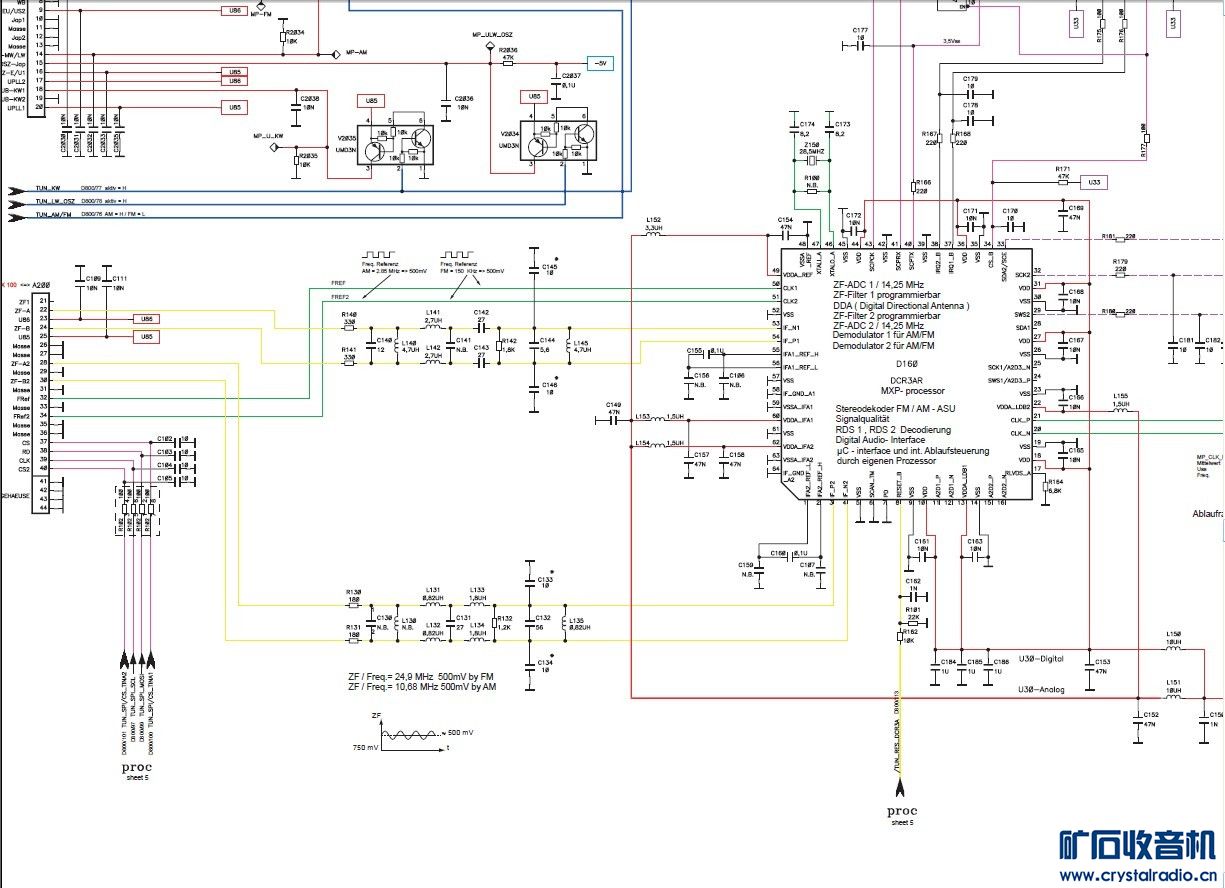

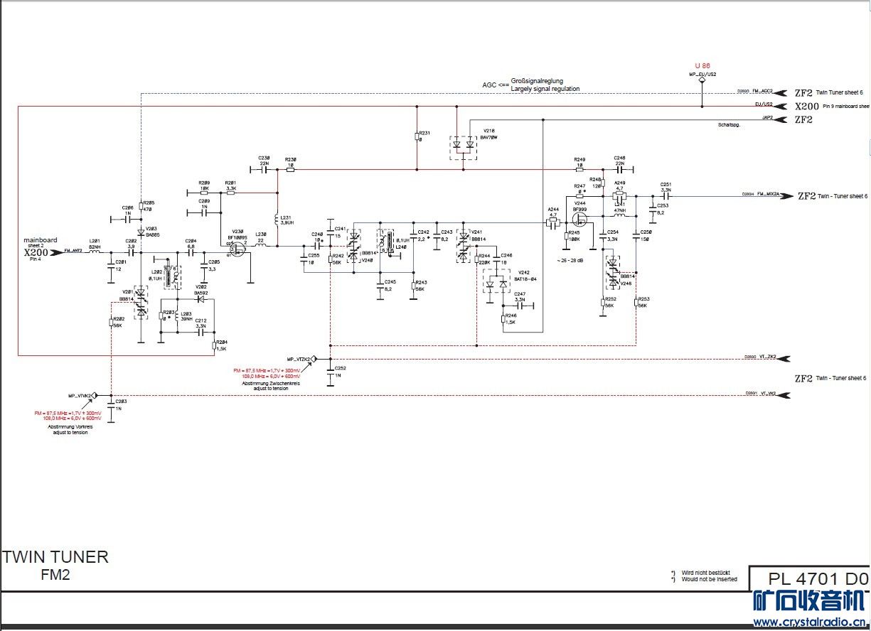

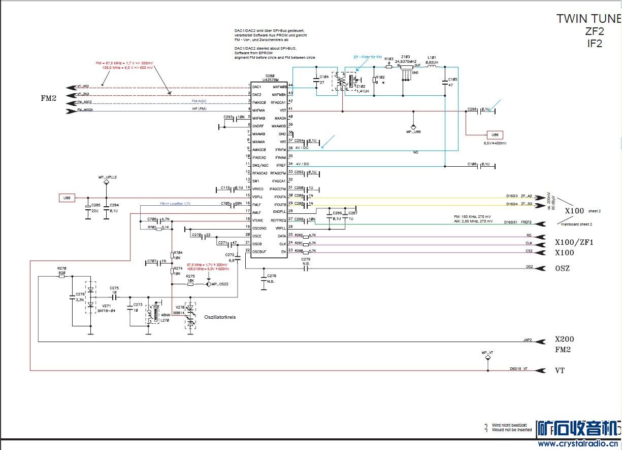

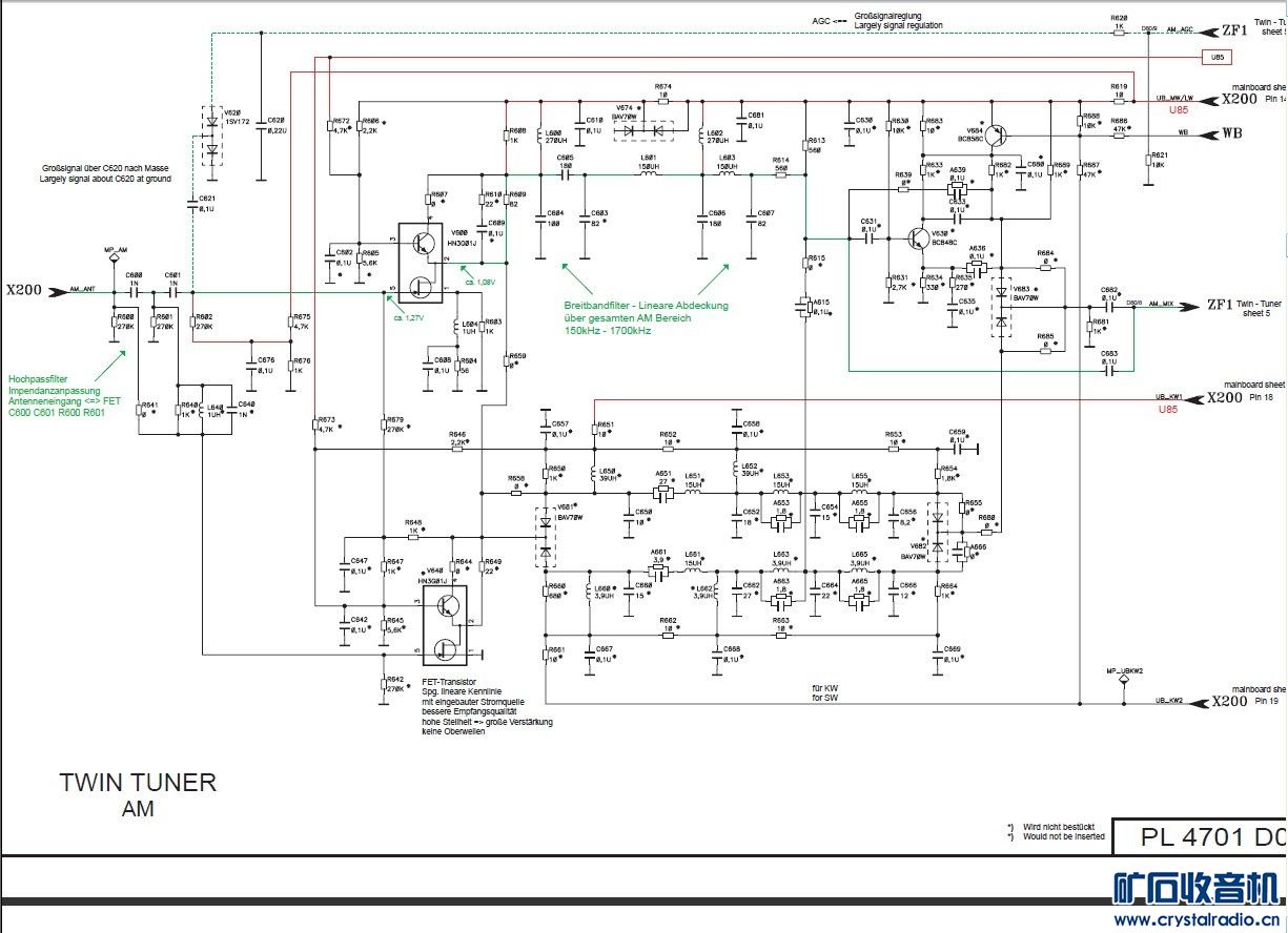

手上还有一个奥迪A3的机,同样是DSP的车机,电路同欧版的RCD300,也是双调谐器,电路有别于RCD310
与RCD310对比,感觉不到什么差别,灵敏度选择性都一样

这个收音电路和以前55元富士通黑散热片版卡罗拉的差不多!高频头都是这个
