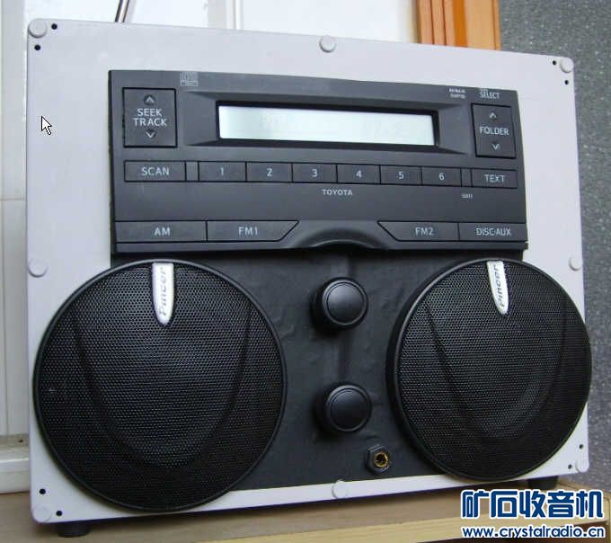

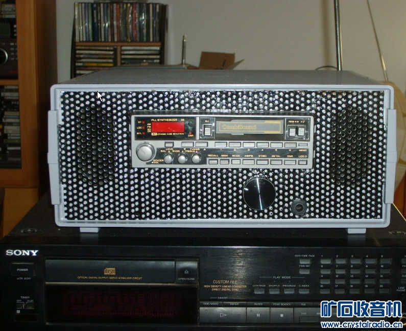

用上了第二,第三代车机的FM收音,自己不再搞FMDIY了。

ysl_811 发表于 2012-10-20 21:50
以上几位朋友能否上几张照片?也让大家见识一下实物外观(有内部照片更好了),也好去买。
新锐志
新锐志
PET-970
PET-970
