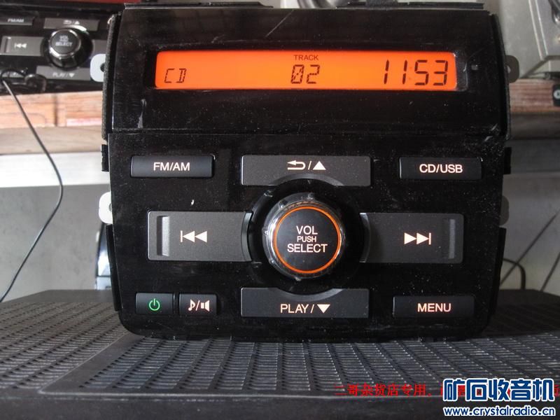

发表于 2013-12-13 16:20:06 | 显示全部楼层
请教各位我有本田锋范车机一台,实际使用中发现收音机灵敏度非常低,在房内和手机差不多,在网上购了车机天线放大器和车机专用的天线发现装上后效果还不如不装,请教前辈们此车机用什么蕊片,有无办法增加FM灵敏度了?
本田锋范车机
本田锋范车机

发表于 2013-12-13 22:59:23 | 显示全部楼层
bang109 发表于 2013-12-13 16:20
请教各位我有本田锋范车机一台,实际使用中发现收音机灵敏度非常低,在房内和手机差不多,在网上购了车机天 ...
这机收音效果的确不行,只要是功能比较多可以播放USB,只能加装室外天线改善FM的效果。

发表于 2013-12-15 12:06:57 | 显示全部楼层
bang109 发表于 2013-12-14 20:35
看来靠此机来收听收音机是不行了,有没有谁能帮我推荐一款收音性能不错的车机了
不是机不好.是天线放大器不好.应用室外八目天线即可解决.如你不配好天线.买第二台第三台机效果一样不好
发表于 2013-12-15 12:18:56 | 显示全部楼层
我买了此款放大器,实际运用效果很差,加上放大器反而信号变差,看来只有回室外八木天线才能解决了,我看坛中有人在车机上加一拉杆天线就可接收,难道他的车机是神器?

发表于 2013-12-15 21:10:10 | 显示全部楼层
bang109 发表于 2013-12-15 12:18
我买了此款放大器,实际运用效果很差,加上放大器反而信号变差,看来只有回室外八木天线才能解决了,我看 ...
那你可把机子放车上试一试便知.试灵敏度要在等环境等天气等季节等时段情况下才能下结论.否则会发生冤案
我在单位里修车机修了十年.即使拉了鞭型天线放在室外.由于有建筑物外墻的影响.收台只有在车上的60%左右
九十年代部分车机在天线输入点AM波段高频头外有两个1N4148保护.这两个二极管经常会在车行驶而产生的静电烧毁短路
如发现AM接收不好.可查机中有否这两个二极管发生电阻为零的情况.改用一电感线圈代替保护高频头内的场管
