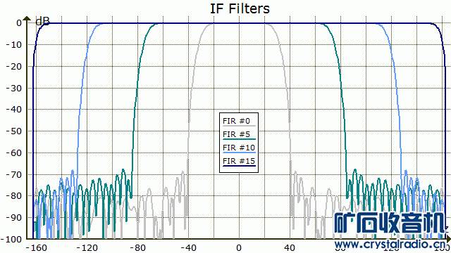

具体我也不是很懂就看过这些方案的DATASHEET;知道这个方案的一些功能,其实应该和普通的汽车收音机原理基本一样的;就是多了数字信号处理 所以效果比以前的模拟解调效果有些改善;就是NXP高频头(TEF6721/6730/7000...IP3:117-127dbuv在电台密集地区接收这个参数非常重要!;灵敏度1.1uv)的性能比较高;加上SAF7730/41的DSP处理器,这个处理器可以解调电台信号,立体声解码,RDS解码;弱信号处理,FM弱信号门限矿展接收;去噪音处理;FM信号抗多经干扰处理,分集接收,信道带宽自动调节;中频滤波器形状接近长方形等等功能;所以这个处理器非常的牛!后来很多的汽车DSP收音估计从这里借鉴的;但我对比很多方案,在FM电台数量密集的地方接收暂时还是NXP DSP收音的效果好
