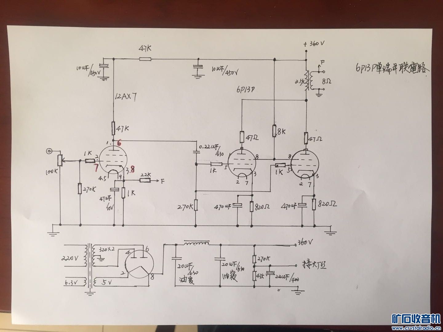

6P13P单端两管并联,电压350V、帘栅极250V、输出牛96*50(4夹3初级直径0.3mm线2245T次级直径0.5mm线3线并联110T)
电压放大用12AX7,阴极电阻已改500欧,电压24V。声音:推15寸+号角高灵敏度想,低音有力、中高音清爽而不燥,很耐听!

看楼主的图是不是电子报上的图?有电子报上的图的特点。

所引电路图尚有三点错误,現更正如下:
一、两屏极间应无联线;
二、6p13p阴极电容应100微法;
所以;1, ,  9,  楼贴图是错的。旧书报很多印错校对不出来的。

感觉这个图有问题,6J3的屏极居然和6P13P屏极连在了一起,这个电路看起来不能够正常工作。

ao_yun2009 发表于 2019-2-14 15:37
6P13P单端两管并联,电压350V、帘栅极250V、输出牛96*50(4夹3初级直径0.3mm线2245T次级直径0.5mm线3线并联 ...
这个不是旧报刊,而是手工图也有很多地方吓人一跳;12AX7是双三极管并联,却划成多极管.
功放管第二栅用8K电阻降压,却不加傍路电解,如此大的负反馈有点浪费管子输出功率。
但凡807以上的高电压高放大量的功放管并管,屏极引出线都要串47欧难燃电阻/外绕漆包线10--40圈,
这点这位只有数个分数点的矿坛新兵做到了,所以我加他32分.这比起一些老将对这类管失声,微红屏讨
论来议论去,又怪管子有问题.要有经验得多,稳重/多见识得多。
