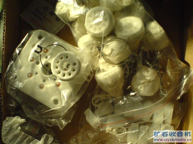

带2只6E2的6P13P单端胆功放
前几个月我在成都城皇庙淘得4只6P13P的管子,老板说是桂光绝版的,一对15元,预备在广坛山东诸城陈生处买的6P13P单端胆功放上,这个单端对于普及平民胆机还是物有所值的。
