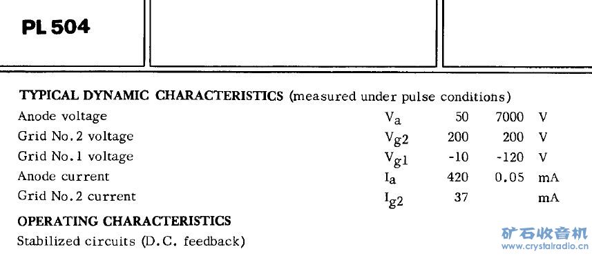

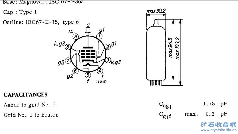

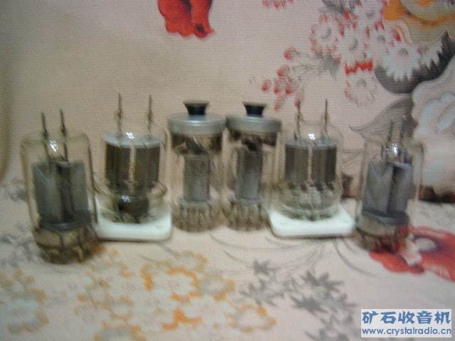

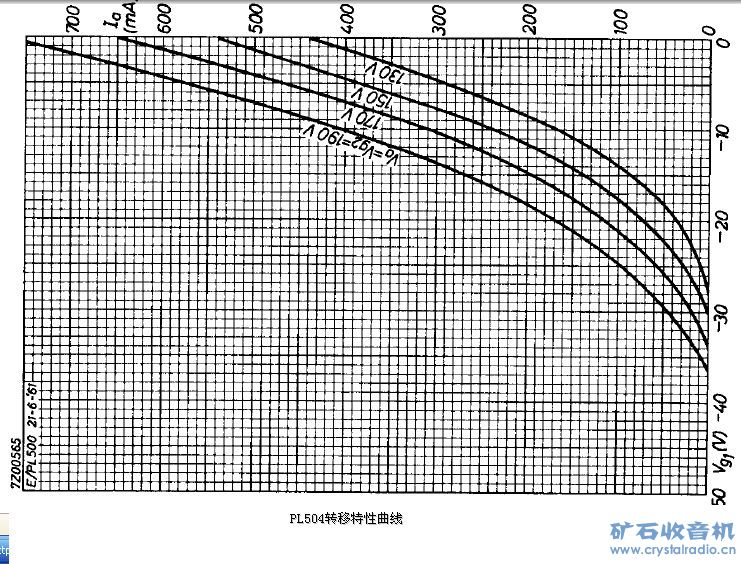

我有很多这个管子,还有PL504不知道能否套用这个电路?
你可以试试看这里有别人做推动管的经验:
帘栅极作为栅极用,而栅极则接地,结果声音效果非常好。因为PL504行管的这两个极距离非常近,所以出来的声音特别优美,从而满足了音色和技术的要求(http://www.hi-fi.com.cn/bbs/showthread.asp?postid=8325)。
    PL504的部分参数如下,详见:
http://www.tubebbs.com/tubedata/sheets/010/p/PL504.pdf
