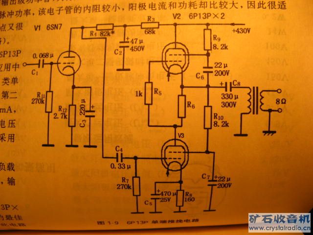

坛子上很多玩胆的玩的都是高档的胆,如6C33,300B,2A3,845,5670等。我一介工薪是想都不赶想的。昨天转城皇庙淘得4只6P13P的管子,是上世纪70年代曙光的产品,做工很精细,屏极也比6P3P/6L6G的要大。6P13P电子管是一只早年应用于老式电子管电视机作行输出用的旁热式阴极束射四极管。在早年的电子管电视机行扫描电路中作放大输出用(小于等于90度的行偏转),此管过去除用于行输出级的丙类脉冲放大,似乎无其他可用之处,6P13P的特点是高跨导,低内(S=8.5, Ri=25kΩ),该管的放大系数μ=S×Ri=8.5×25=212.5;Ri与6P3P相当,S比6P1,6P14,6P3P,6P6P,FU-7大很多。该管原用在电视中做行扫描放大用的,他的低Ri和高S,说明灵敏度高,容易推动;在高频效率上非常高。如果按3极管接法,内阻会更低;这些在电路设计中要求不需要很大的增益就能推动。从手册上给出的6P13P的屏极耗散功率Pa与帘删极耗散功率Pg2标称是14W和4W;Pa比6P1,6P14大多了,Pg2比6P1,6P14大一倍,也高于6P3P和FU-7;2005年2期《无线电与电视》的作者估计屏极功耗25W;可见该管性能还是很不错的,如果设计一个好的线路,在工作点调试上下工夫,此管应有出色的表现。在电子管电视机淘汰后,6P13P大量库存积压,成了垃圾管,价格极低。甚至比一支6P1还便宜,买一支6C33的价至少能够买30支的6P13P了。为什么不用它来做机呢? 6P13-1.jpg 这是网上找的6P13P的应用图,我想重新设计前级(用6F1)用五极管放大直耦三极管阴极输出推6P13P,我个人认为这样较好些。请大家拍拍砖!

这张图压缩得太厉害,已经看不清楚了,能发一张清楚一点的吗?

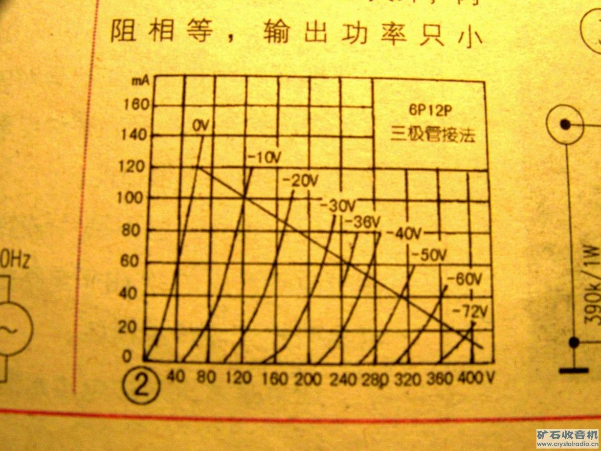

发表于 2007-11-30 17:02:57 | 显示全部楼层
支持搂主,请看图。
发表于 2007-11-30 22:00:29 | 显示全部楼层
原帖由 进修 于 2007-11-30 17:02 发表
支持搂主,请看图。
89978
能把这张图的资料照全吗?
发表于 2007-11-30 22:32:39 | 显示全部楼层
原帖由 6a2j 于 2007-11-30 12:55 发表
回5楼的,来一张清晰的。

回复 8# 的帖子
图不完全,对那两张曲线图很感兴趣,能否发一下?谢谢!

发表于 2007-12-1 12:01:41 | 显示全部楼层
原帖由 6a2j 于 2007-11-30 23:38 发表
一楼的图应该能看清楚的,不过应你要求再发一次。
 楼主| 发表于 2007-12-2 12:06:08 | 显示全部楼层
17#说的是,我打算用固定偏压。
