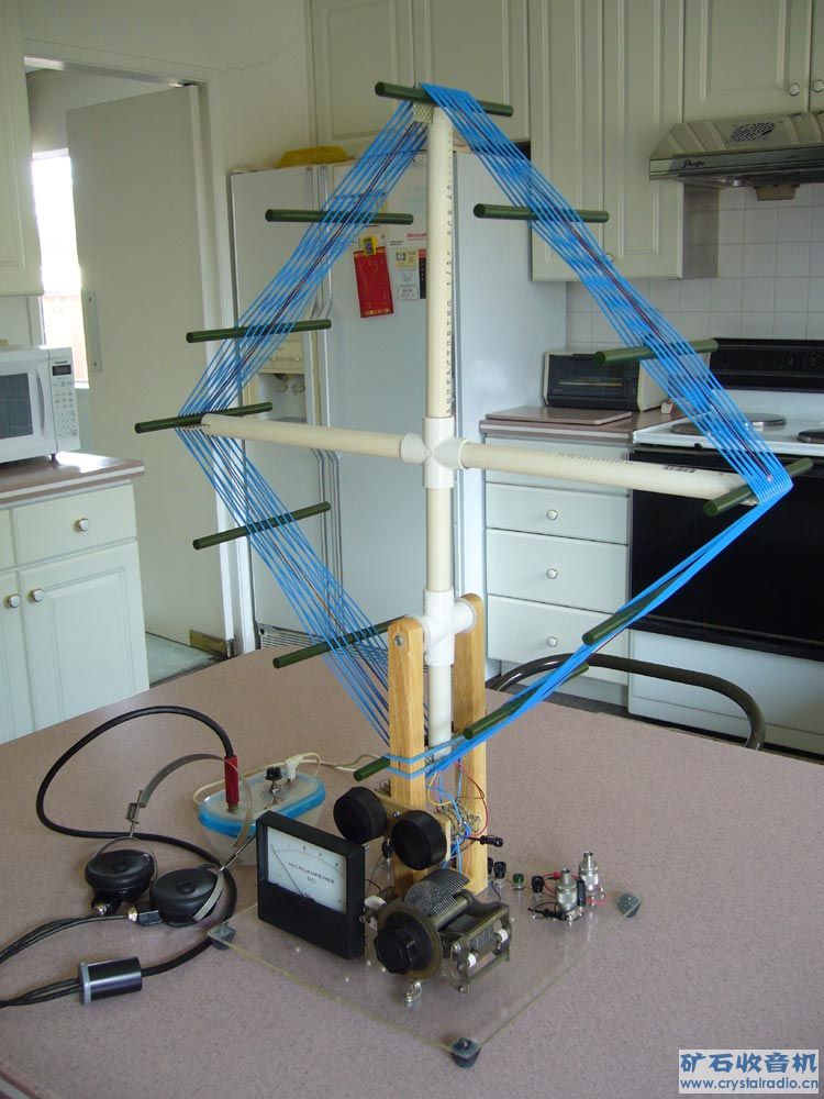

反绕双值线圈两波段 MOSFET 检波的矿石机

我的目标是尽可能提高它的效率,希望没有外接天地线的情况下,这台环状天线矿石机对弱电台也能发出比较满意的音量。现在虽然可以听到将近 20 个电台,但是有几个弱台仅仅是可以听清楚,外界环境稍为嘈杂就不理想了。将来还想试一下加 12 条磁棒在线圈内缘,看看能不能增加一点信号强度。加磁棒将会增加线圈电感,为了保持原来的电感量就得减少线圈的圈数,圈数少了接收的能量又可能减少,因此效果不一定能提高。
集成电路的空脚(N / C)是否接地对这台矿石机大概关系不大,应该选择声音大的接法,因为有噪音也听不出来。我不明白的是,在集成电路内闸电极与地之间的二极管反向电阻是很高的,二极管的极间电容应该只是影响接收频率高端的调谐范围,对低频端影响不大,而且不应该大幅度降低整个收音机的灵敏度。但是在试验中,空脚一接地,即使再调整好可变电容器,灵敏度却非常明显地下降(检波的输出电流低了很多)。

按照你的意见做了一次实验。结果显示空脚(N / C)还是不接地比较好。
相同接收条件下接收同一个电台,改变线路后重新调整到最佳谐振点,测量结果如下:
两线圈按同方向串接时,不接空脚到地端是 17 uA;接空脚到地端降低到 8.5 uA
两线圈按反方向串接时
(这时输出电流的方向相反,要把电表的 + / - 极对调),不接空脚到地端是 12.5 uA;接空脚到地端降低到 6 uA
用两个
ALD110800APCJL 检波,即变成 8 个 FET 并联。接收同一个强信号电台作比较,输出变压器接 20 K,直流电只是从 17 uA 增加到 18 uA,没有显著的改善。但是发现信号比较弱的高频率中波电台接收情况明显变坏了。
看来用多少个
FET 并联效果最好,可能会受到许多因素的影响。建议读者将来有这种场效应集成电路做检波器的时候,应该根据自己矿石机的具体情况试验决定。
此外,5 uA 表头的内阻是 6.5 千欧。在以前的实验中,我已经在电路里增加了一个开关(参考第 49 帖的电路图),把电流表的量程设定为 5 uA 、 50 uA 和 短路 三档,可避免电表内阻消耗输出功率,实际上电表短路确实可以增加音量。

环形天线加磁棒
今天试验在环形天线内加磁棒。
在环形天线内加了 12 条 185 X 10 mm 的中波磁棒。本来在线圈内插入磁棒时线圈的电感会变大,使调谐范围改变。但是因为磁棒在线圈上不好固定,我把线圈四边变成类似花篮式的结构,磁棒插在中间。没想到由于导线上下交叉,不需要减少圈数,电感居然和没有加磁棒之前差不多,稍微调整补偿电容器就可以保持原来的调谐范围。
加入 12 条磁棒之后,中波低频端的灵敏度稍有提高,高频端反而下降了。这可能和磁棒材料有关,也可能和磁棒的位置有关(例如全部放置在线圈内缘而不是使线圈成花篮状)。初步的结果似乎显示,这样加入磁棒并不能显著提高天线的效率。
希望大家提出建议,应该怎样改进试验。

1.由于使用了一个很大的框形线圈,不知道您是否接上长天线,如果不接外部天线而直接使用的话,绕制那么大的线圈就是为了同时担任谐振线圈和天线两项工作。那么线圈截面越大,接受效果应该越好。
2.我始终认为磁棒是为缩小体积而妥协的产物,当然,如果必要的话我也会使用。我下次打算这样用磁棒:用锉子把磁棒锉成粉末,将粉末灌入实验室的那种细玻璃管中,两头用棉花略为塞紧就成。用磁棒关键是为了要他的磁导率,而他的电阻率越大,则损耗越小,这样处理的话,电阻率应该有很大提高,没见到有人这样做,我打算寒假试试
 楼主| 发表于 2007-9-23 11:22:18 | 显示全部楼层
回复 56# 的帖子
没有外接天线和地线。这台矿石机即使靠近一条天线的引入线灵敏度都会大增。我试验这矿石机的时候都是放在房子里固定的位置作比较,远离可能影响灵敏度的地方。希望用各种方法一点点改善接收的状态,使这矿石机能够不用天地线而得到比较满意的音量。
