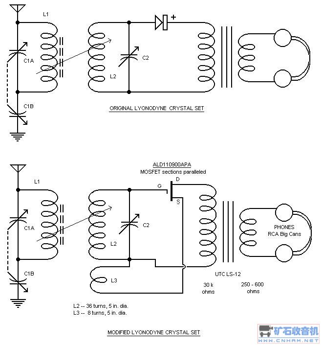

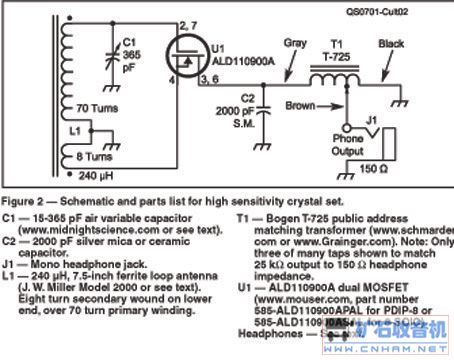

MOSFET 检波部分基本上是参考上述文章中 迈克.特高 鲍勃.库特 的电路:
目前我没有用输出变压器和 Sound Powered 耳机,而是直接用直流电阻 4500 欧的高阻抗耳机。调谐电路则采用环形反绕双值线圈,分成两波段。

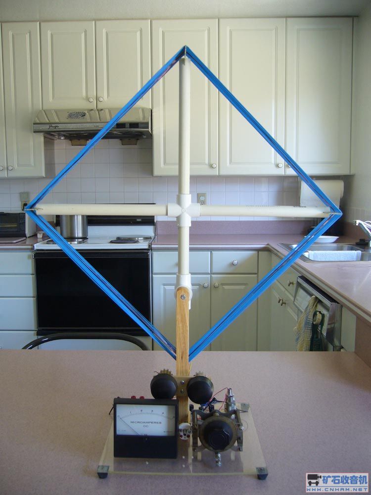

按照一本业余无线电手册的介绍,圆形环状天线的增益比正方形的高,但是碍于环状空心骨架比较难制作,只好因陋就简采用正方形了。

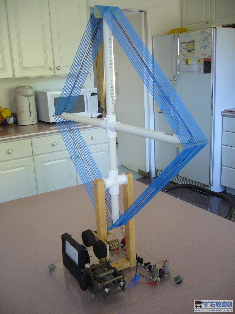

调谐线圈是对角线 23-1/2 英寸的方形天线。整个
方形天线线圈的宽度是 3 英寸。两个线圈每个间绕 7 圈。两线圈串联是 14 圈,用万能电表实测电感 175 uH,并联电感 39 uH。

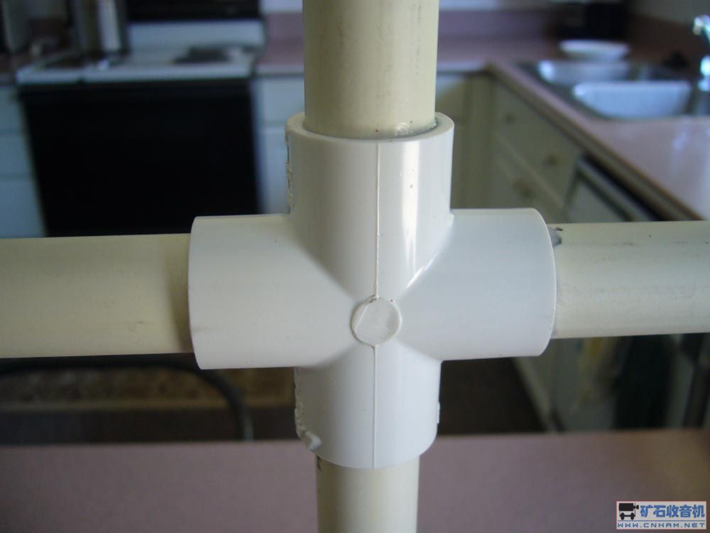

线圈架用 3/4 英寸直径的聚氯乙烯水管和两个十字接头做成,顶端坎入玻璃纤维电路板(没有铜基板的),利用它们原有的小孔,刚好能间距均匀地藏下导线。导线是镀银的多股聚四氟乙烯绝缘线。另外用漆包线绕两个 1 圈的 FET 源电极线圈。用一个波段开关同时作调谐线圈和源电极线圈的串联 / 并联转换。
源电极线圈是绕在两个调谐线圈中间。我不知道放在中间还是放在两旁比较好。如果不管调谐线圈串联或并联都用同一个两圈的源电极线圈,那么线路就可以简化了。

矿石机的底座利用以前的试验板和部分零件。由于是初步试验许多因素都未能确定,所以很多接线柱、接线钩和接头都没有拆除,接线也很凌乱。待试验完毕,选择好合适的零件数值之后,也许会重新安装,把零件合理地布置好。
今天终于完成了安装,初步试验的结果相当满意。转动环形天线和调整可变电容器,可以收到十多个电台。信号强的电台,电流表指示超过 5 uA,最弱的电台只有 0.2 uA,但是在安静环境下完全可以清楚收听。由于 FET 阻抗很高,所以调谐电路的选择性很好,没有混台现象。

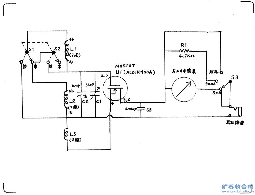

这是反绕双值线圈两波段 MOSFET 检波矿石机的电路图:
零件表:
C1 500 pf 陶瓷绝缘可变电容器
C2 100 pf 陶瓷绝缘半调整可变电容器
C3 2000 pf 固定电容器
L1L27 圈的反绕双值调谐线圈
L3L41 圈的反绕双值 FET 源电极线圈
S1 – S4 4 2 位开关(现用5 11 位开关代替)
U1 ALD110900A DUAL MOSFET 集成电路
PH 直流电阻 4500 Ω 耳机
M: 5 uA 直流电表

为了简化电路,我又尝试把 L3 和 L4 两个 FET 源电极线圈合并为一个(两个线圈串联成一个两圈的线圈),希望能省去一组开关。也就是说两波段公用一个相同的源电极线圈。试验的结果,两个波段都可以正常地检波,不过似乎高频段电台的声音比原来的电路小一点。还不能确定源电极线圈应该绕多少圈才能得到最好效果,需要再深入研究。
在电流表上加了一个 3 档开关,量程可选择 5 uA50 uA 和短路。用前两档指示最好的调谐位置之后,可以使电表短路,不至于因为电表串联在输出电路上减弱了耳机的声音。
改进后的电路如下:

帖子已修改。请看线路图。
发表于 2007-8-16 18:46:22 | 显示全部楼层
认真学习中,请问mak兄:图中看不到用漆包线绕的两个 1 圈的 FET 源电极线圈,是如何连接的。
