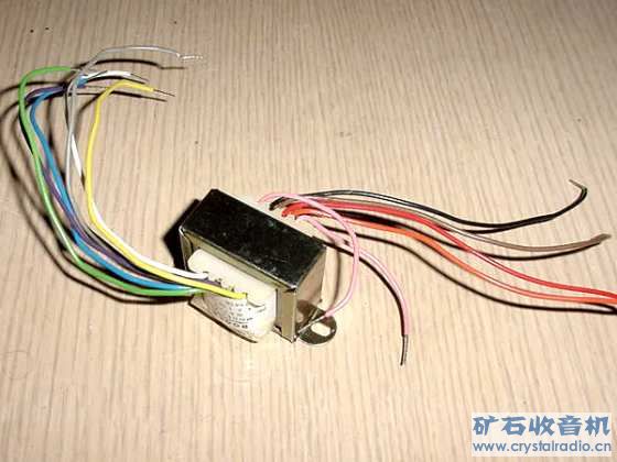

发表于 2007-8-29 19:49:29 | 显示全部楼层
请问麦兄:您使用的725 4瓦输出变压器有“MADE IN CHIHA” 字样,是国产的?
 楼主| 发表于 2007-8-29 23:29:05 | 显示全部楼层
回复 #41 蚂蚁 的帖子
是中国制造的,但很可能是美国厂商设计在中国生产的。在美国有几家公司出售。本来这是专供扩音机接号筒喇叭用的线间输出变压器。矿石收音机的爱好者需要高阻抗的输出变压器,但是很难找到成品。发现这种
线间输出变压器很适合匹配 Sound Powered 耳机,于是新的用途就流行起来了。
