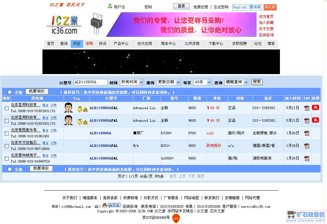

发表于 2007-8-17 12:32:18 | 显示全部楼层
好消息,发现北京有此宝物
http://www.ic36.com/search/search_sell.asp?stype=sell&keyword=ALD110900A
不知道ALD110900ASAL和ALD110900A有何区别。插片是否就是mak兄用的那种
 楼主| 发表于 2007-8-17 13:51:16 | 显示全部楼层
回复 #27 蚂蚁 的帖子
我用的是 ALD110900APAL
ALD 是制造公司 Advanced Linear Devices 的简写。
PAL 是 DIP - 8 封装,需要 8 针的 IC 插座。适合我们装矿石机用。
SAL 是 SO - 8 封装,是表面焊接的模式,我们使用不太方便。
该厂出产两种型号:
除了临界电压误差 Threshold Voltage Tolerance (+/- V) 和 最大偏移电压 Offset Voltage Max. (mV) 两个参数不同之外,其他特性相同。
ALD110900 临界电压误差 +/- 0.02 V, 最大偏移电压 10 mV。
ALD110900A 临界电压误差 +/- 0.01 V, 最大偏移电压 2 mV。A 型是性能比较优良的型号。
这些集成电路在 www.mouser.com 的售价:
http://www.mouser.com/search/refine.aspx?Ntt=ALD110900
ALD110900PAL  1只: $1.80, 25只以上: $1.43, 100只以上:$1.15
ALD110900APAL  1只: $2.35, 25只以上: $1.70, 100只以上:$1.49
和北京的价钱比较,北京的贵多了,ALD110900APAL 要差不多 $7 一只(虽然还要考虑加入邮寄的费用,但是如果购买的数量大,平均费用将降低很多):
[url=http://www.ic36.com/search/search_sell.asp?keyword=ALD110900&searchdate=1000&order=issuedate&page_size=40&searchtype=0]http://www.ic36.com/search/search_sell.asp?keyword=ALD110900&searchdate=1000&order=issuedate&page_size=40&searchtype=0[/url]
