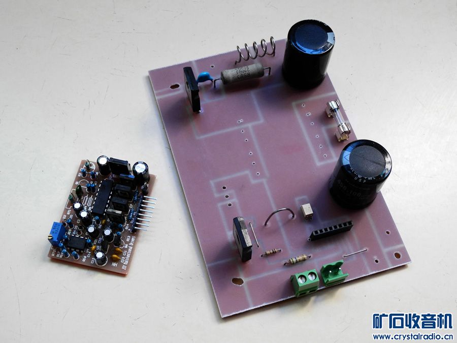

焊好的线路板,PWM驱动部分采用现成的驱动板进行改造,用3525加图腾驱动,采用独立的驱动板可节约主板空间,并且易于换成384X系列来对比。线路板留有两个功率管的位置,其实用一个功率管就足够了,另一个作为备用。功率管和升压二极管需要散热。板上有两个自制的康铜丝采样电阻,分别作为开关管和输出的过流保护。

焊好的线路板,PWM驱动部分采用现成的驱动板进行改造,用3525加图腾驱动,采用独立的驱动板可节约主板空间, ...
借问驱动板原来是哪里的,还是通用的?

 楼主| 发表于 2012-4-23 12:54:51 | 显示全部楼层
sudo1234 发表于 2012-4-23 11:42
借问驱动板原来是哪里的,还是通用的?
驱动板是用通用板改造的,使之可以由主控器控制。
 楼主| 发表于 2012-4-23 13:34:41 | 显示全部楼层
完成后的升压器,高压直流母线还没焊上,两个接线端子一个是辅助电源的,另一个是MPPT控制端,与主控制器相连。
由于电路板尺寸的限制,散热器有点小,在环境温度为50度时只有20W的耗散能力,只能用强制风冷看能不能达到所需的80W.,不行的话就采用机箱整体散热。
