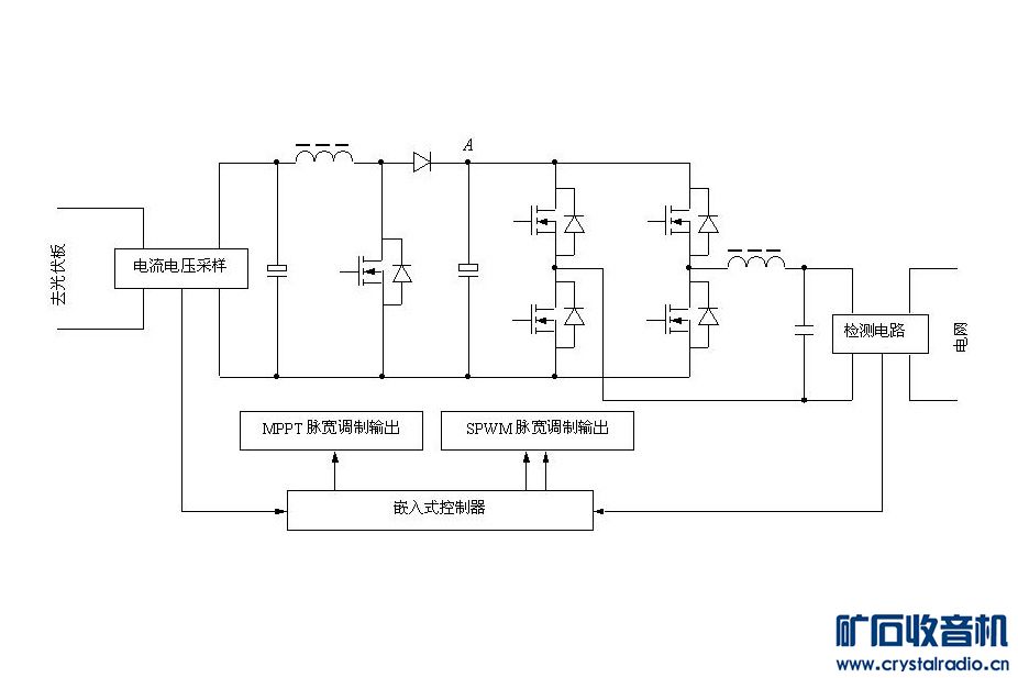

逆变器的总框图如下,控制核心为嵌入式计算机系统,功率部分为前级Boost升压器和后级H桥拓扑结构,设计输出功率为2500W,光伏太阳能电池板可采用多级串并联方式达到输入电压要求。逆变器采用了高输入电压低输入电流方案,在同样输入功率下可减少输入端的线损。非隔离电路则可减少中间环节以提高系统的总效率。

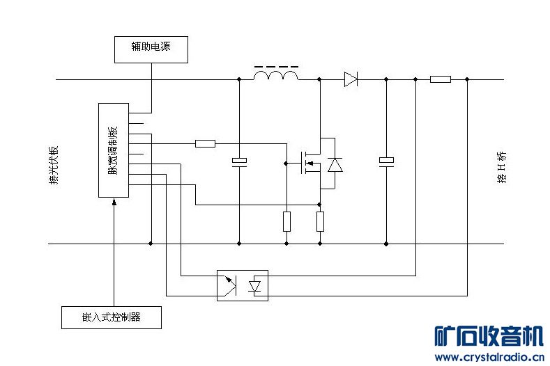

MPPT的跟踪是通过改变前级Boost电路的驱动占空比,同时记录光伏板的输出电压和电流,得出对应的阵列输出功率值,然后比较不同点太阳电池阵列的输出功率,得出最大功率点。
前级Boost升压电路如下,由功率MOS开关管、二极管、储能电感和虑波电容组成。开关管导通时,光伏板的电流通过储能电感和开关管,电感开始储能,开关管截止时储能电感的电压反相,与电源电压一起通过二极管加到负载和虑波电容上,因此负载上的电压要高于电源电压。

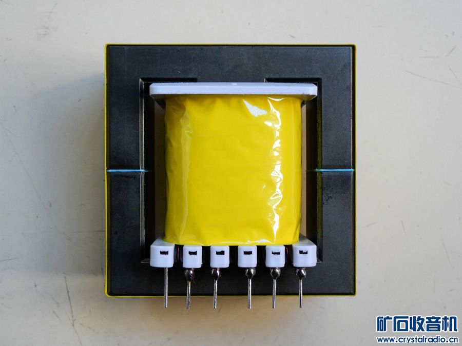

绕制前还需考虑用于粘接磁芯的胶层厚度对最终电感量的影响,因此计算时可增加5%~10%的电感量来确定匝数。本例所需电感为360微亨,计算时按1.24毫米气隙(两倍垫片厚度)电感为380微亨来确定匝数。
完成后的电感
 楼主| 发表于 2012-4-22 17:05:07 | 显示全部楼层
最终电感量为367微亨,达到了满意效果。

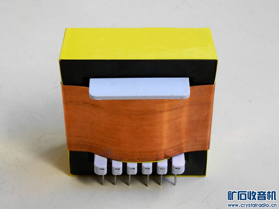

所有指标都符合要求后,最后还需加上一层短路铜片作为磁屏蔽,因为电感工作于大电流,其漏磁将对周边电路产生影响,使其工作不稳定,加上铜片后,漏磁仅在短路铜片中产生渦流而变成热量散发掉,因此改善了电路的稳定性。至此,电感器制作完成。

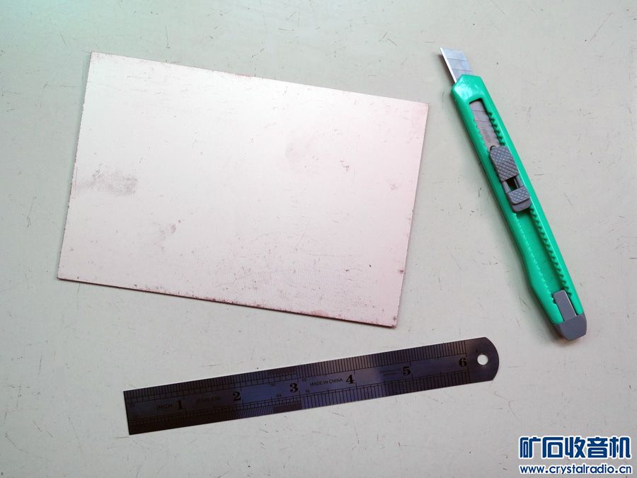

线路板尺寸为150mmX100mm,直接用刀刻制作。由于功率部分的电流比较大,所有大电流部分的走线宽度都不小于15mm,局部不足部分要搪锡以降低电流密度。
