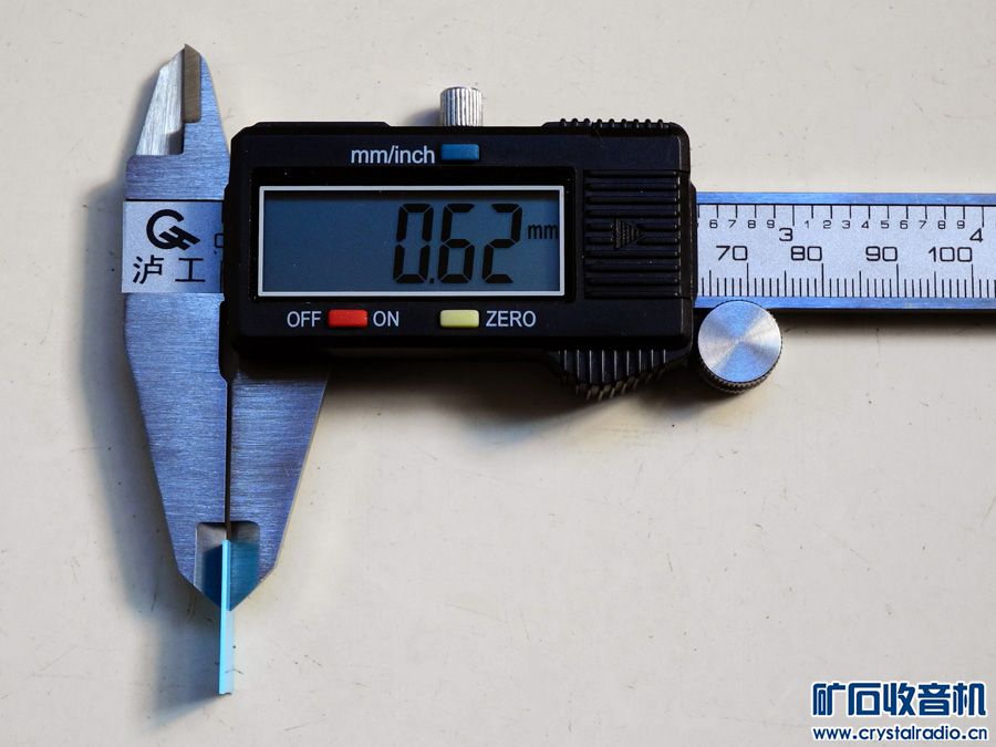

楼主的这个尺子是山寨的。
 楼主| 发表于 2012-6-1 22:07:12 | 显示全部楼层
卡尺也山寨? 不过这尺做工比较糙,精度还行,为了上图才买的,平时用机械式的。

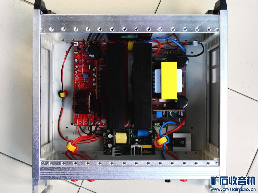

机箱装配图,整机用了一个12V0.5A风扇,前后级散热板的安排使气流可以顺着散热板的梳状截面流动至前面板,再从两侧回流至后侧方的出风口。
 楼主| 发表于 2012-6-6 16:27:24 | 显示全部楼层
辅助电源是成品15V开关电源板,输出电压已改为18V,输入端直接连接到光伏电池板的直流高压(200V~400V)。
 楼主| 发表于 2012-6-6 16:29:11 | 显示全部楼层

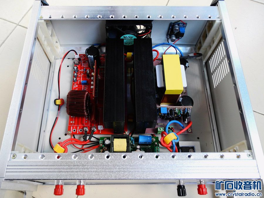

整机的顶视图。

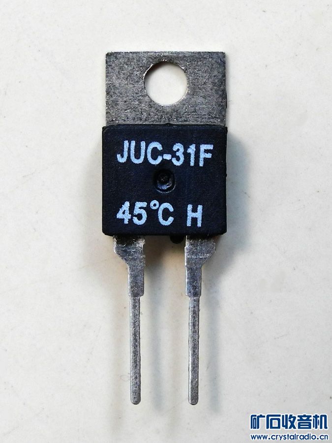

 楼主| 发表于 2012-6-6 16:34:38 | 显示全部楼层

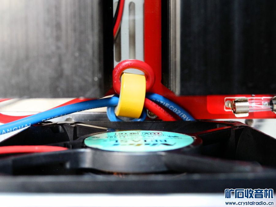

风扇的供电使用了DC-DC变换器将18V转为12V,由温控器控制。
 楼主| 发表于 2012-6-6 16:39:16 | 显示全部楼层
温控器,其实就是一个TO-220封装的双金属片开关,这个是高于45度接通,低于40度断开的,直接拧在散热器上,稳定可靠。

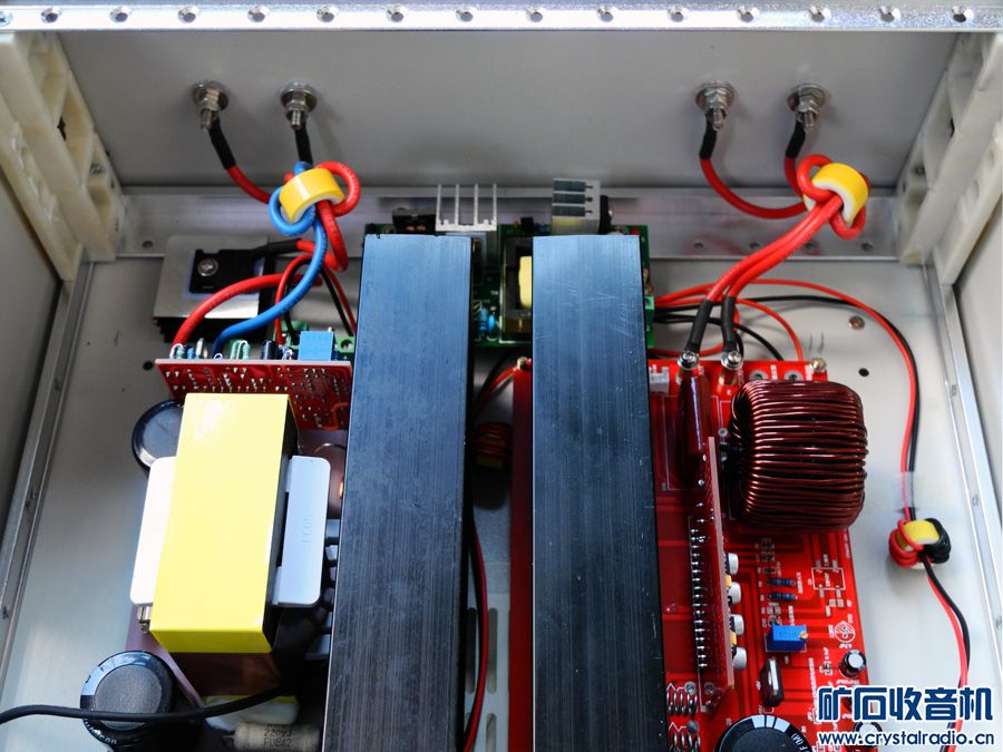

前面部分,输入和输出以及辅助电源至各驱动的引线都要加上共模抑制,以减少干扰。
 楼主| 发表于 2012-6-6 16:45:15 | 显示全部楼层
前级和后级之间的连线也加了共模抑制。

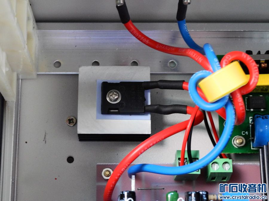

 楼主| 发表于 2012-6-6 16:50:16 | 显示全部楼层
输入端的防反接二极管,采用了独立的散热器,并与机箱相连,因此可以用稍小些的散热器。
