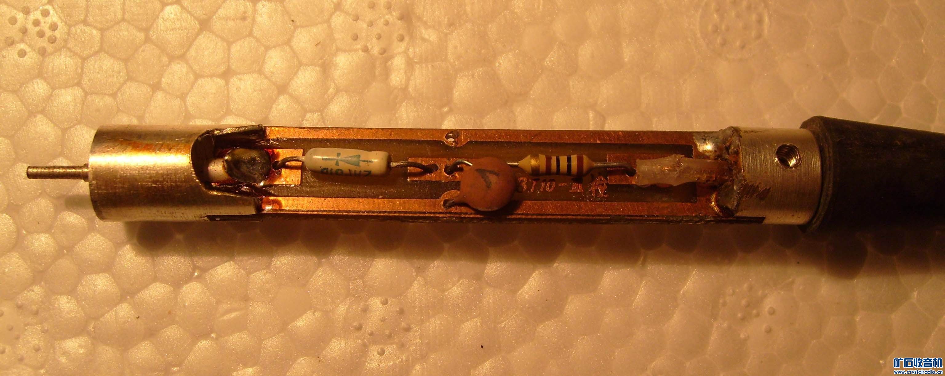

发表于 2016-4-4 23:16:39 | 显示全部楼层
求知无足 发表于 2015-3-1 09:31
谢谢朋友,受教了。业余爱好者的制作,让你见笑了。
请版主上个示波器探针的电路图。
发表于 2016-4-5 11:37:45 | 显示全部楼层
山东好汉 发表于 2016-4-4 23:16
请版主上个示波器探针的电路图。
是这种吗?

发表于 2016-4-5 18:02:50 | 显示全部楼层
求知无足 发表于 2016-4-5 11:37
是这种吗?
多谢上图,这个东西通用吗?
发表于 2016-4-5 19:56:55 | 显示全部楼层
山东好汉 发表于 2016-4-5 18:02
多谢上图,这个东西通用吗?
检波探头,原则上说是通用的。但如果使用过不同的,也就知道,每一只检波探头都有各自不同的特点。这正象是示波波探头一样,一条指定的探头一经校正后,只能与特定的某台示波器配套使用。否则,不能保证测量的正确性。
