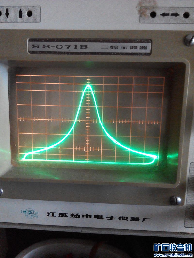

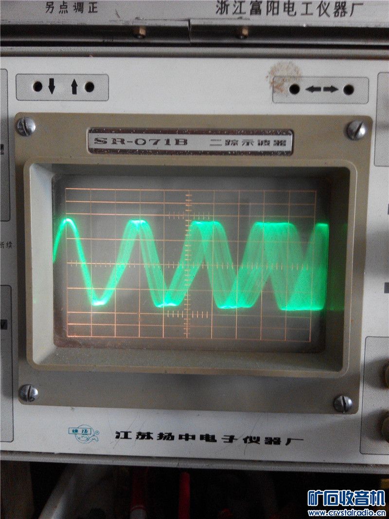

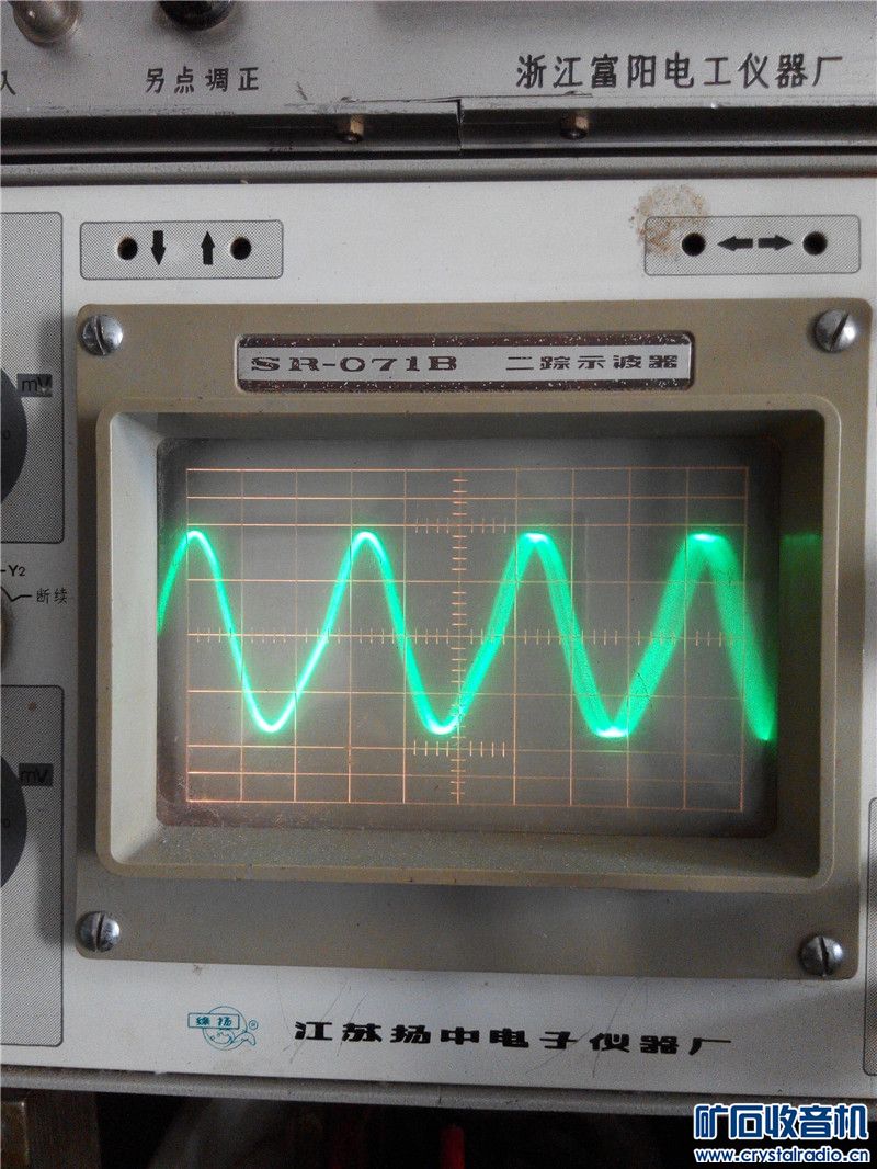

朋友制作的扫频仪,没有零电平线,是因为其振荡器始终在振荡,没有停振过程,所以形不成零电平回扫线。我的,是停振10毫秒,起振40毫秒的锯齿波,所以回扫线看起来暗些。
发表于 2015-2-25 20:42:21 | 显示全部楼层
求知无足 发表于 2015-2-25 14:50
这个图,好象是不正常,没有看到左疏右密的调频波,而是单一频率的波形。
其实这张图是我做为频标电路做的,从扫频电路分离出来单独做的后,所测的波形!

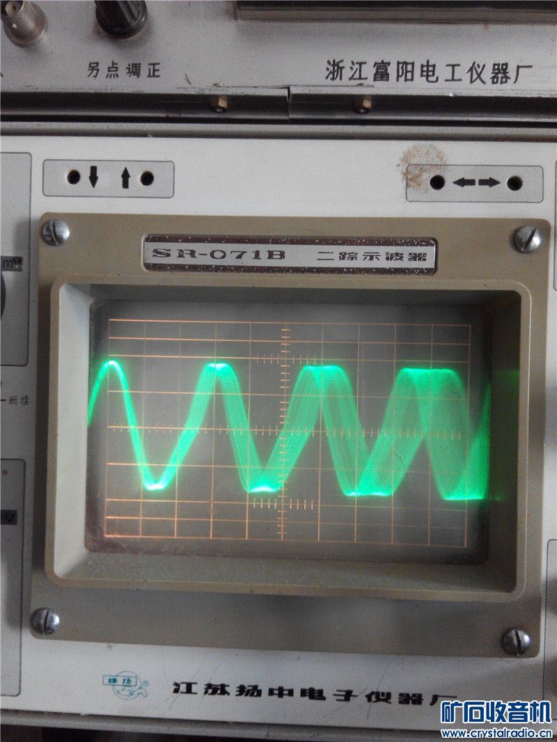

发表于 2015-2-25 20:49:37 | 显示全部楼层
求知无足 发表于 2015-2-25 15:28
朋友制作的扫频仪,没有零电平线,是因为其振荡器始终在振荡,没有停振过程,所以形不成零电平回扫线。我的 ...
这个问题有点不懂了?我看了下业余无线电测试仪器中扫频仪一章发现楼主的,扫频输出真漂亮,与理论值的长方形完全吻合,不晓得下方处的一条光带是什么?至于我的检波探头笔筒其实是金属的,头部是塑料的下次改进下,

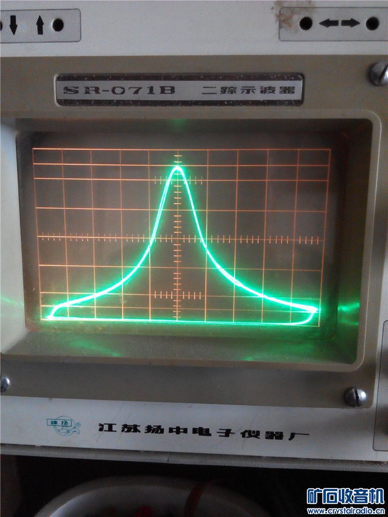

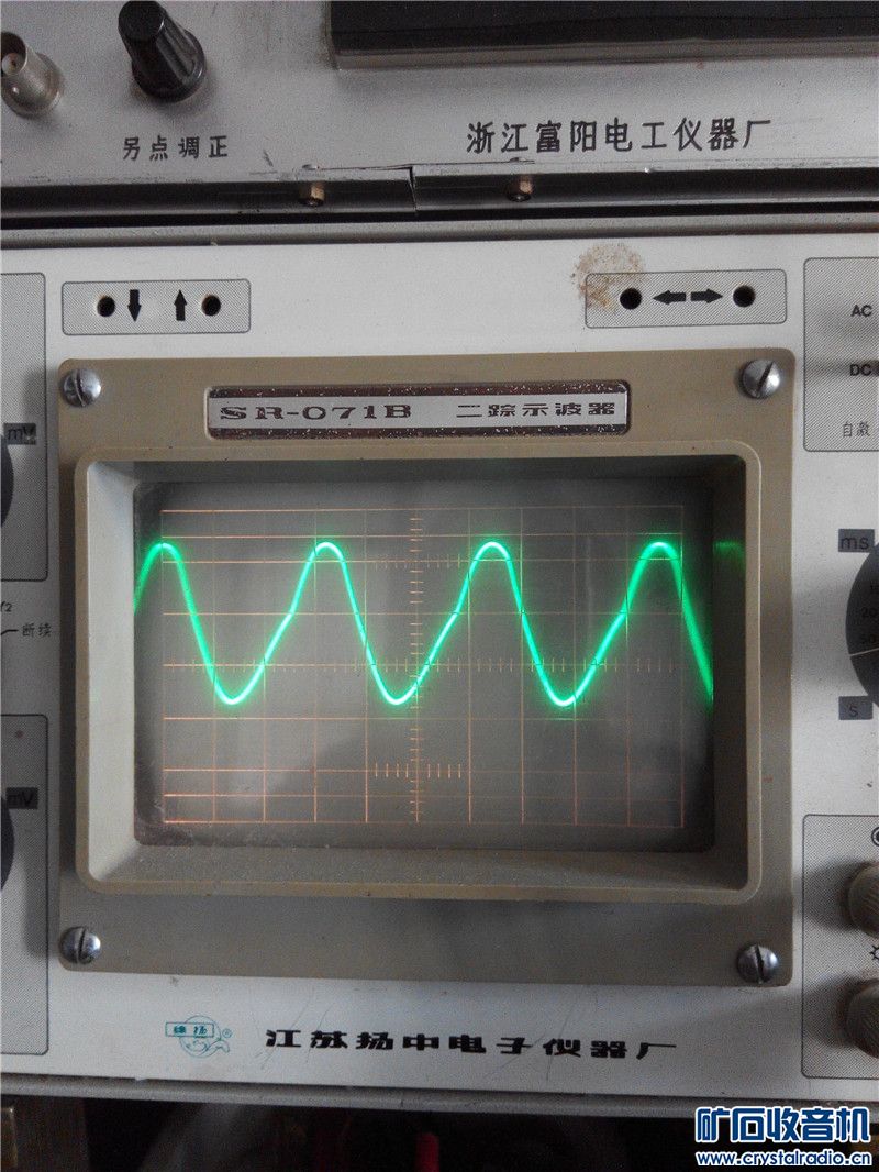

发表于 2015-2-26 11:52:26 | 显示全部楼层
单独测波形,是这个样子的。我的制作,波形看上去不是太好,不过使用起来感到还行。

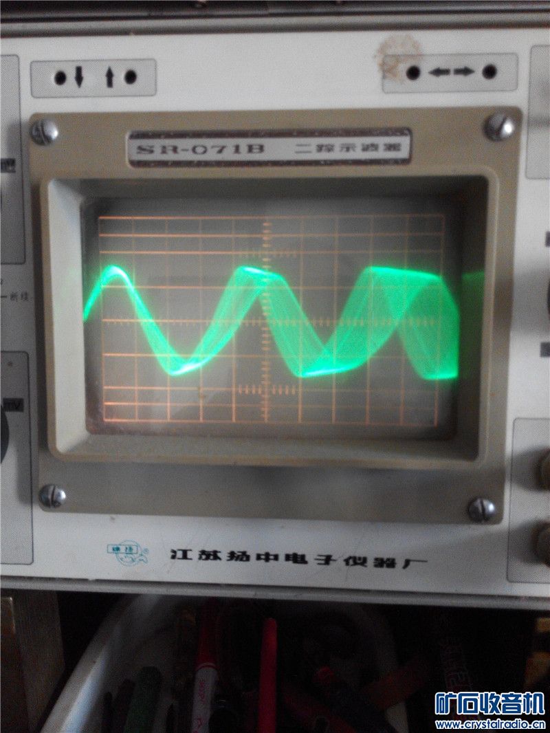

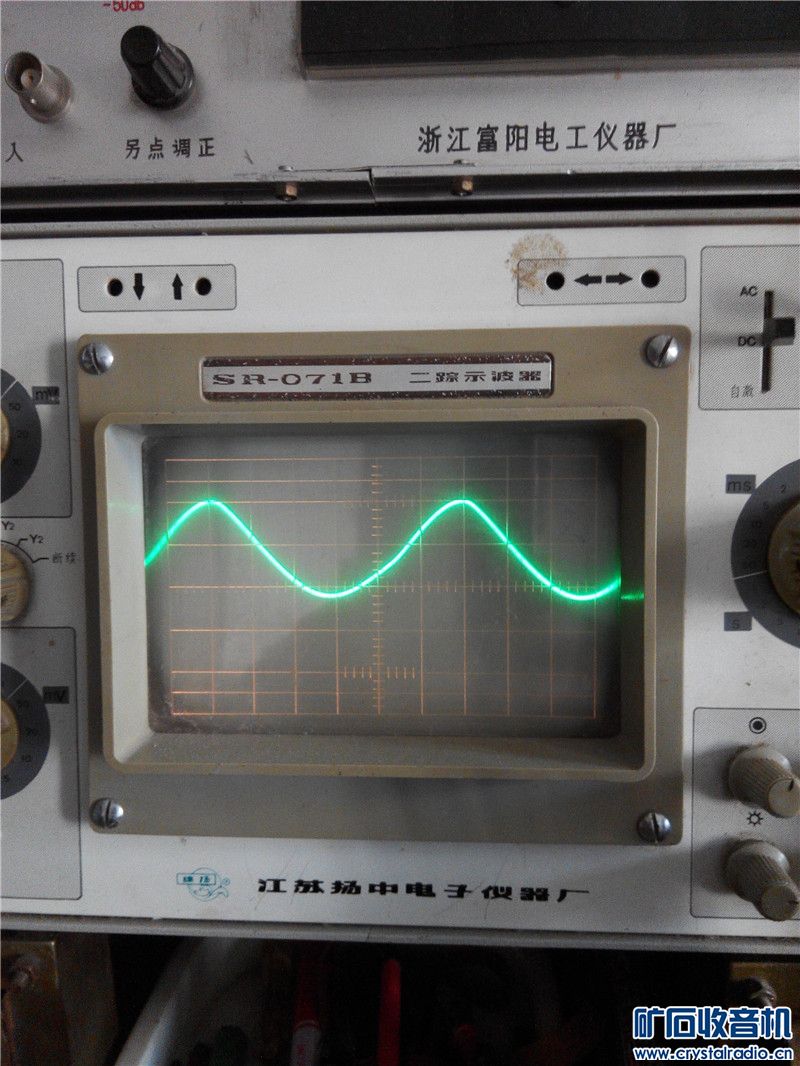

发表于 2015-2-27 16:13:49 | 显示全部楼层
调了下振荡管的工作点,使波形更加接近正弦波后,屏两端的干扰杂波,消失了。

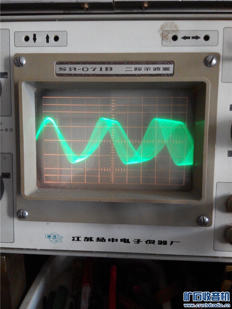

发表于 2015-2-27 16:23:41 | 显示全部楼层
目前,我正在为产生理想频标而费尽心机啊。菱形频标的产生最简单,也实用,但用在对付收音机的中频回路测试时,它所占用的带宽实在是有点大。用上它,曲线就很不中看了。只有用菱形频标确定了中心频率的位置后,把频标关闭。想制作亮点频标,但对于我来说,能用的示波器没有Z轴,有Z轴的示波器不好用了,有接触不良的情况,用时需要调过来调过去的。就用线状频标吧。可现在,线状的频标是产生了,频带也很窄,不错。但频标不稳定,时隐时现的,查了两天也不知问题所在,郁闷。

发表于 2015-3-1 07:41:08 | 显示全部楼层
波形是闭合的不专业,回扫期间应该消隐
发表于 2015-3-1 09:31:55 | 显示全部楼层
893203546 发表于 2015-3-1 07:41
波形是闭合的不专业,回扫期间应该消隐
谢谢朋友,受教了。业余爱好者的制作,让你见笑了。
