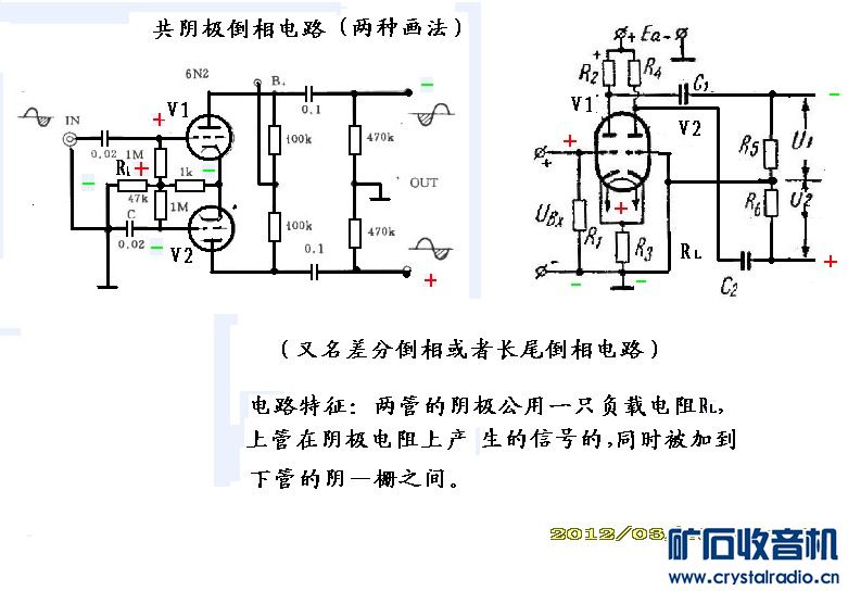

1、我听人说自动平衡倒相永远不可能真正平衡,虽然我不知道原因,但我觉得这个是正确的。过去的放大机对于 ...
差分倒相不是用平衡输入的,我觉得下臂也是等于多经过一个电子管的哦,这个电子管是共栅放大,阴极输入信号了才完成倒相

差分倒相不是用平衡输入的,我觉得下臂也是等于多经过一个电子管的哦,这个电子管是共栅放大,阴极输入信 ...
你说的那个电路确切一些应该是长尾倒相,是差分倒相的变型
1,就如你自己说的,自动平衡倒相原理尚且不明白,只是听人说,就怎么可以想当然的批评该电路呢?你不清楚,别人可是明白的啦。关于自动平衡电路的工作原理,请见我刚才转载(稍有编辑)的帖子“低频放大器的倒相点电路”一文:
http://www.crystalradio.cn/thread-257098-1-1.html
2,所有的倒相电路,除了用变压器之外,倒相信号,都是经过了第二次放大的,即使你说的差动(共阴极负载,又叫做长尾)倒相也不例外。因为上(左)管在阴极电阻上的信号 就是加到下(右)管的阴极与栅极按之间的(下(右)管工作在共栅极组态),第二次被放大后,从板极输出与左管相位相反的信号的。
从你的说法中可以很明显的判断出:你对倒相电路的认识有不少的错误的。除了上面说的差动倒相不需第二次放大之外,还有,你说,人们用自动平衡电路是为了省一直管子,可是你却忘记了,被你看好的共阴极负载式电路,也是与自动平衡倒相电路一样,需要单独一只双三极管的!——也就是两只管子的。
就是,看来他是基本上不懂电路,可还在哪里“驳斥”别人,哎,可怜!
