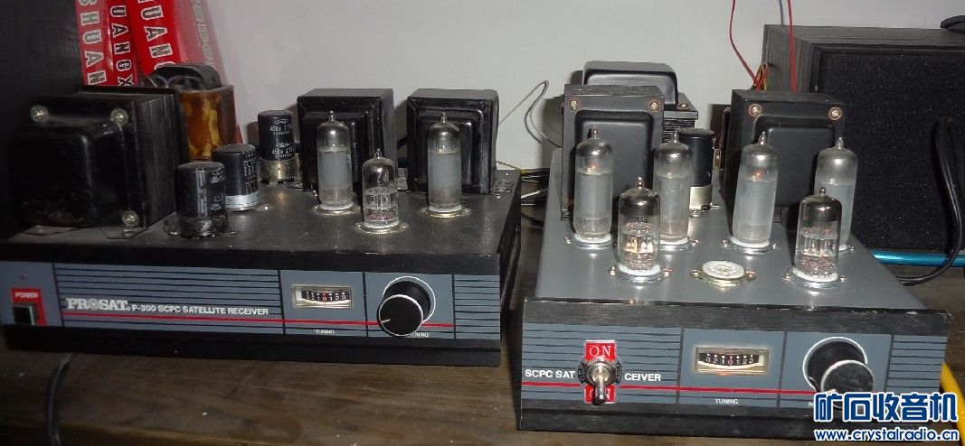

喜欢玩垃圾,适合不发烧的初鸟,随便装不用调试也很不错的,
电牛原以为是96片的,拆开是94片26*54,还是F片
4
 楼主| 发表于 2012-3-13 23:28:50 | 显示全部楼层

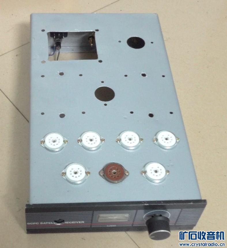

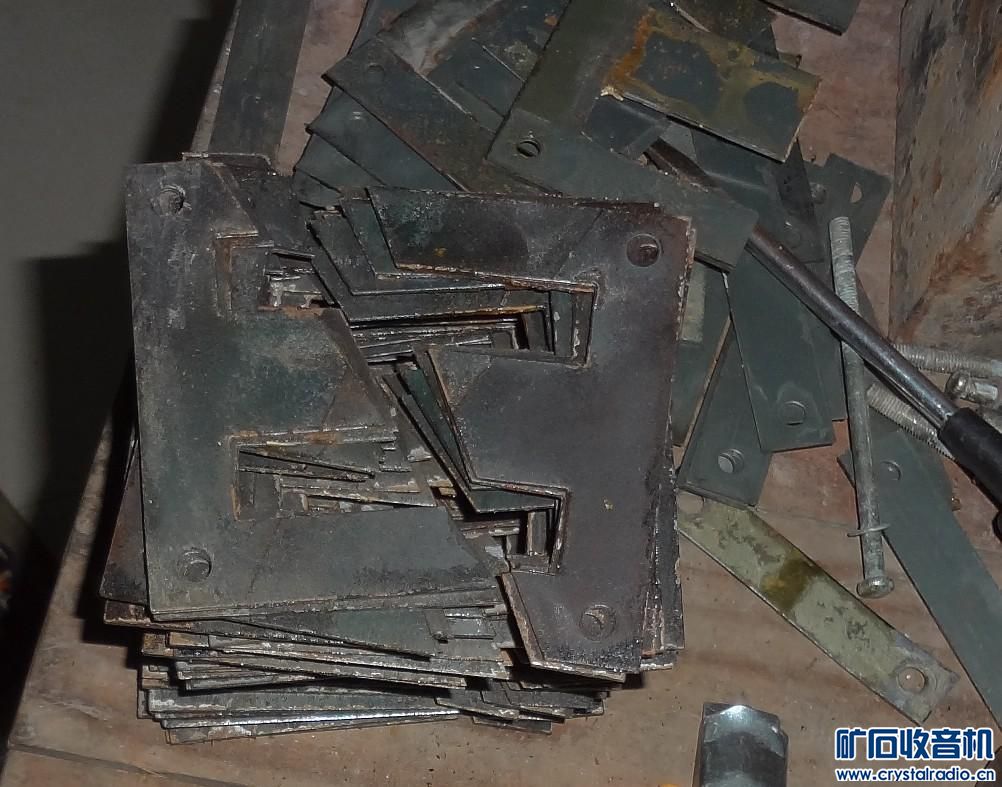

全部都是用垃圾配件做的,旧彩电拆下的电解,电磁炉里的整流桥和电容,用了三个进口黑白电视机电源变压器铁芯,0.5的76片.
机箱用了华硕电脑机箱上盖做的,还算比较厚的

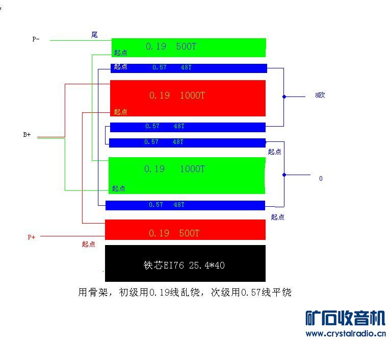

 楼主| 发表于 2012-3-13 23:40:17 | 显示全部楼层
lck88lck 发表于 2012-3-13 23:37
电路

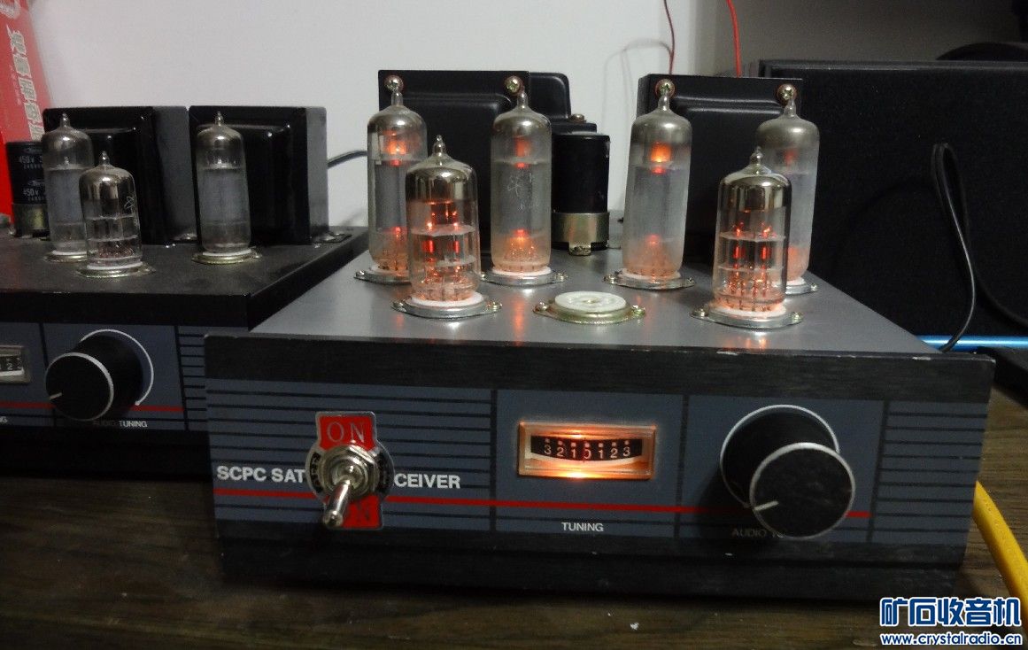

发表于 2012-3-14 13:19:54 | 显示全部楼层
好像全部用的碳膜。外观蛮漂亮,不知道有交流声没?
发表于 2012-3-14 13:22:45 | 显示全部楼层
以前做了6N3+6P14的,觉得声音比6P1的声音透点。
发表于 2012-3-14 13:25:12 | 显示全部楼层
闲置的座 装个 猫眼吧
 楼主| 发表于 2012-3-14 13:27:38 | 显示全部楼层
交流声?NO!主滤波电解用了400V560u的,贴着喇叭都很难听得到
 楼主| 发表于 2012-3-14 13:40:08 | 显示全部楼层
深资大师 发表于 2012-3-14 13:25
闲置的座 装个 猫眼吧
闲置的座 装个 猫眼吧,也想过,但方向转了90度
 楼主| 发表于 2012-3-14 13:45:29 | 显示全部楼层
我手头上只有6N2+6P1的,1块钱一个,收了几十个
