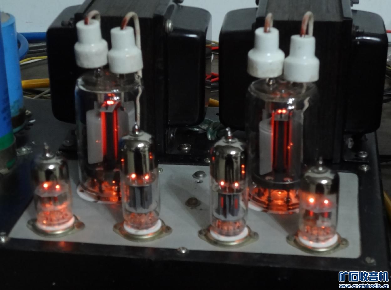

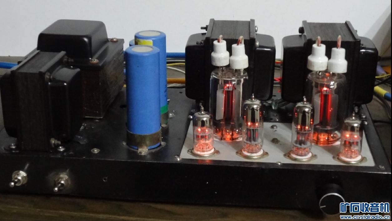

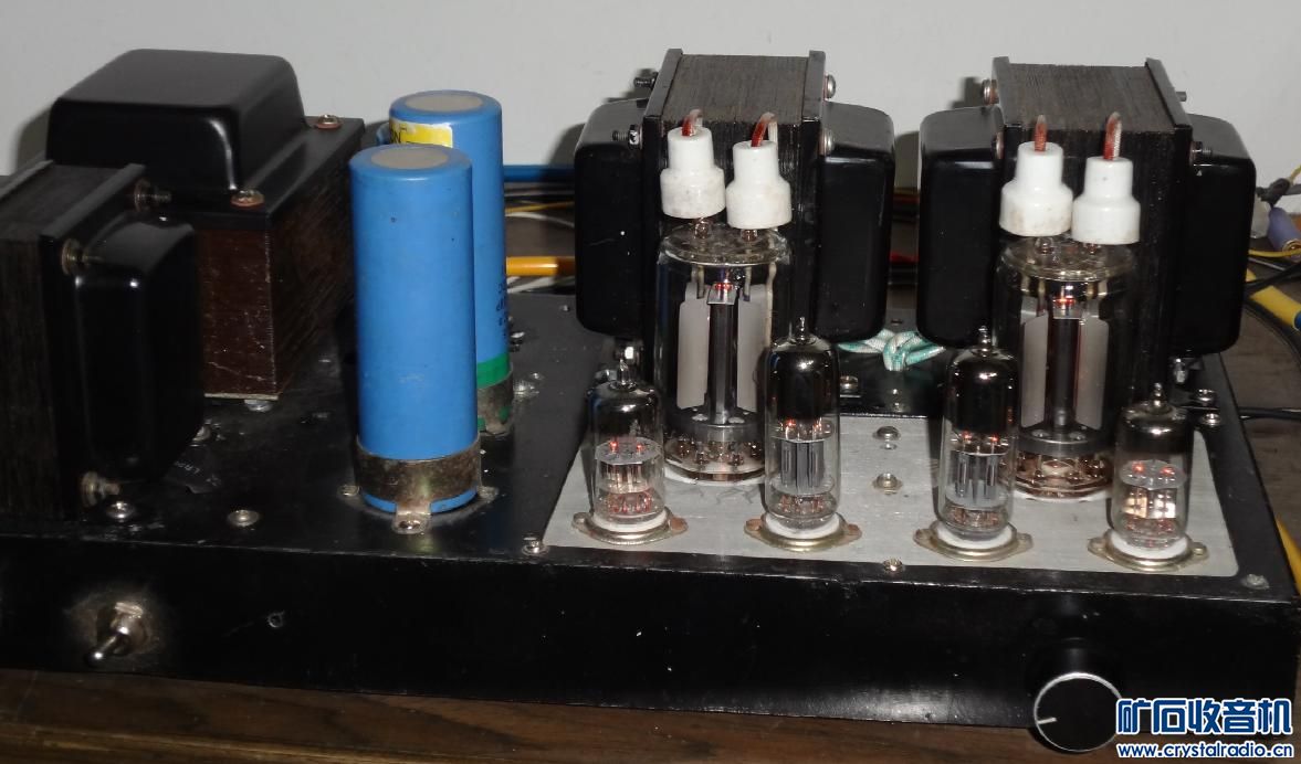

继续折腾FU-19推挽,想不到FU-19够大吃的!原来的电源严重不足!http://www.crystalradio.cn/thread-222837-1-1.html
现在高低压分开,电路也改成两级直耦差分,现在还是比较满意的。

不会画电路图,跟电路图有些改动,低压开关用了双联的,以便关低压时联同把高压也关掉,以免光开高压电源就不好了,双刀开关还当调压用的,打上是235V,打下220V,中间为关,我喜欢这样

谢谢!图片很正常的啊,原电路就是板-阴分负载倒相的,一楼有连接,感觉现在的相对好一点,只是工做点是否合适,心里没有把握,增益也一般啦,fu-19的激励信号电压需要30V左右吧,我就用了-30V的。
