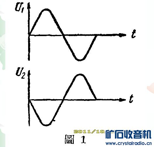

    在各种扩音设备中,推挽式放大器※应用得很广。但是这种放大器工作的好坏,决定于供给它输入端的两个交流电压的波幅是否相等,相位是否相反(相差180°)(图1)。
产生这种相位相反,波幅相等的电压的专门电路叫做倒相电路或反相电路。本文介绍的是一些常见的倒相电路,并对它们加以简单的分析和比较。

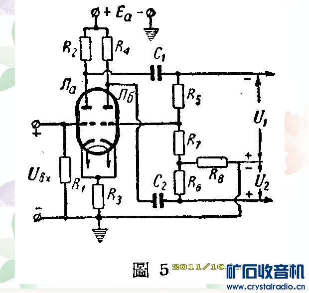

    事实上要求图4中的R2=R4和R6=R5+R7是不可能的,另外Лa和Лб的参数绝对相同也是办不到的。因此这个电路中的两倒相臂就难于平衡,U1和U2当然也不可能完全相等了。图5是一种所谓自动平衡式倒相电路。——其实,本电路是分压式的一个特例:
它和图4基本上完全一样,不过增加了一个平衡电阻R8(0.1R6-0.5R6)。R8的作用如下。
   先假定这个电路是平衡的,在这种理想情况下,Лa和Лб输出的交流电压在R8上所产生的电流大小相等,方向相反,因此相互抵消,也就是说R8上没有电压降。这时R8对电路没有作用。但当这个电路失去平衡,如果U1大于U2,那末,R8上将产生一个电压降△U=(il- i2)R8(i1和i2分别为Лa和Лб的输出电压在R8中产生的电流),这个电压附加到Лб的栅极上,使Лб的输入电压(R7和R8上的电压降的代数和)增加,Лб的输出电压U2也随着增加到接近于U1的数值。如果情形相反,U2大于U1,那末,在R8上产生的电压降△U的正负符号和上列情形相反,Лб的输入电压减小了一个△U的电压,输出电压U2也随着减小并接近至U1。
    图中Лa和Лб的自给栅偏压电阻R3=Ec÷2Ip千欧,式中Ec是Лa(Лб)的栅偏压,单位伏,I2是Лa(Лб)的屏流,单位毫安。
    我们知道Лa和Лб屏流的交流成份在相位上相差180°,因此,它们在通过R3时就相互抵消,R3上即使没有并联的傍路电容器也不致于引起电流负回授的作用,同时省掉了这只也容器还有助于电路的平衡。因为当两电子管的屏流大小不相等时,R3上就出现一个电流差,它所产生的交流电压降分别加到两个电子管的栅路内,对屏流较大的那个电子管说,这个电压起着负回授作用,使屏流减小;而对屏流较小的电子管说,这个电压起正回授作用,使屏流增加,结果使它们的输出电压U1和U2趋于相等,也起到自动平衡的作用。
