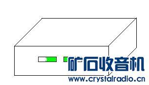

发表于 2012-3-14 20:53:26 | 显示全部楼层
lck88lck 发表于 2012-3-14 20:43
成单眼龙了
真要装6E2,我所能认同的也只能是这种方式:
