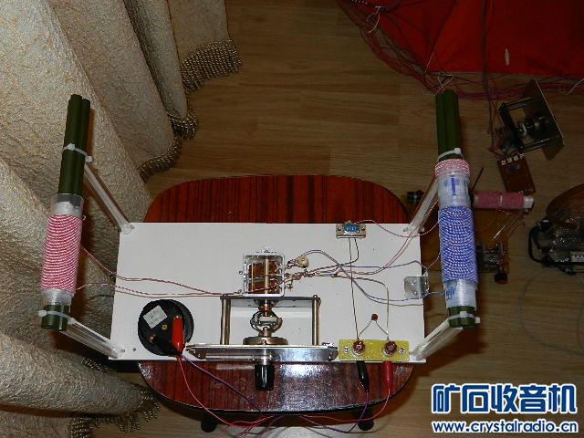

    自从制作了不用天地线的3DQ检波矿机后就体会到MOS管检波的好处了,其最大的特点就是灵敏度高,用典型的MOS管检波电路配上200mm的磁棒和270股李兹线制作的高Q线圈,在我位于北京北部远郊区的家中,不用天地线白天就可以收到639KHz的中国之声,声音还不小呢,有时还能收到另一个弱台。据资料显示,639KHz的中国之声的发射天线位于北京西南远郊区的房山,距昌平我家有一百多公里了。南京的网友一草亭也制作了相同的机器,在南京市区不用天地线也能收到好几个台,可见用MOS管3DQ检波的矿机性能很好。

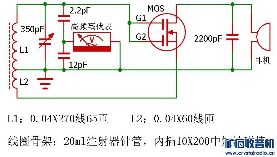

测试电路如下图,但是L1绕60匝,L2绕5匝,用0.04X270股李兹线,骨架是30mL注射器管,插入3只10X200mm中短波磁棒:

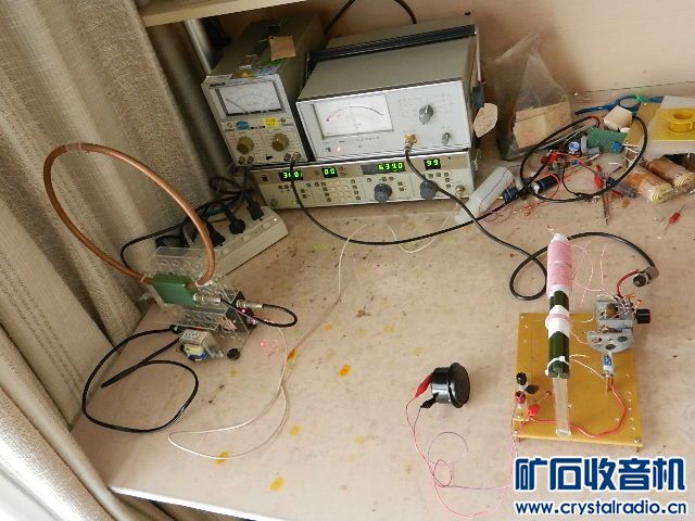

       高频信号发生器输出639KHz调幅信号到单环天线,调幅参数:1000Hz音频,调幅度30%。单环天线中心到磁棒中心约500mm。使用超高频毫伏表通过2.2pF和12pF电容组成的分压器测量调谐回路两端的信号电压。

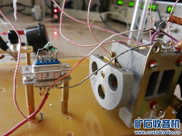

测试现场:
2.2pF和12pF组成的分压器:
3DQ正常连接时:
分压器输出高频电压3.4mV:
断开L2,3DQ源极接地:
分压器输出高频电压大于7.3mV:
从上面的照片中可以看出:
       当L1 L2的间距为45mm时,毫伏表测得分压器输出的信号电压是3.4mV。
       将L2断开,3DQ源极直接接地,去掉了源极通过L2对调谐回路的影响后,毫伏表测到的信号电压大于7.3mV。
       可以计算出断开L2时电容分压器输出的高频电压是有L2时的 7.3/3.4 =2.15倍,调谐回路的输出电压与有载Q值成正比,所以去掉L2的影响后调谐回路的有载Q值是原来的2.15倍!因此MOS管  源极电路的低输入阻抗通过L2影响调谐回路的有载Q值是制约灵敏度提高的重要原因。

办法是有的,其实也很简单,只要再加一个调谐回路单独给MOS管栅极提供信号即可,这个新增加的调谐回路要距原来的调谐回路足够远,避免与原来的调谐回路发生耦合,还要与原来的调谐回路同步调谐。电路如下:
      增加了MOS管栅极调谐回路后L2仍从原来的调谐回路获取能量,获取的能量基本上没有多少变化,但是由于没有了L2的影响,栅极从增加的调谐回路中获得的信号电压是原来的两倍多,从而提高了检波的效率使检波其输出能量变大,从而提高了接收灵敏度。
实际制作与收听效果:
    按照这一电路制作了矿机,为了避免两个调谐回路发生耦合,两磁棒线圈距离是320mm,中波最短的波长也有180多米,远长于两磁棒线圈之间320mm的距离,因此两磁棒线圈收到的无线电信号的相位差极小,不会影响检波的导通角。

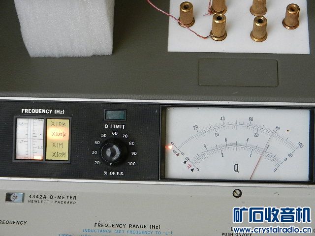

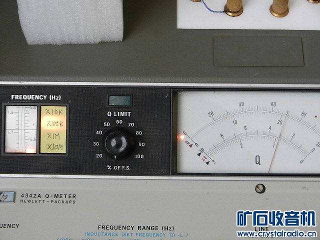

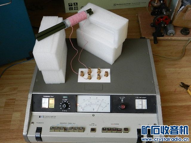

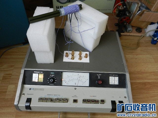

两调谐回路的线圈用0.04X270线在30ml 注射器管上绕55匝,L2用同样的线绕5匝,每只线圈内插3只10X200mm中短波磁棒,测量Q值如下:
L3的Q测量:
Q值=700:
L1的Q值测量:
Q=780:
      原打算用照片中这只抽头线圈作L3,后来感到用抽头不方便,实际制作时L3使用的是另一只重新绕制的同样匝数的不抽头的线圈。
为了防止双联等金属器件影响高Q线圈的Q值,两个调谐回路的高Q线圈用有机玻璃棒架高远离金属器件。
可变电容是360pF铜片双联。
组装好的矿机:
      为了便于统调,微调电容只能安装在有载Q值较低的源极调谐回路上。
两个调谐回路线圈的电感应尽量一致,由于磁棒的导磁率有较大的离散性,故线圈绕好后要测一下电感量,如电感量稍有不同可调整线圈在磁棒上的位置使之一样,否则要将电感量大的线圈拆掉几圈。统调时先在频率低端收一强台,在调整线圈在磁棒上的位置是声音最大,在找高端的一台,调整微调电容使之声音最大,然后仔细反复进行这两项调整,直至效果最好,如果发现频率的高低端不能兼顾就是双联的两联误差太大,换双联或是通过调整双联动片两边的花片试试。
统调后接收灵敏度比原来的MOS管矿机高了很多,同是用一只大罐头耳机,在昌平原来的机子白天一般只能收到一个强台,有时还能收到一个弱台,而这台机子白天能收到3个台,晚上效果更好,原来的机子晚上能收到两、三个台,这个机子则能收到6个台,12月23日晚9点收到了639KHz中国之声、1026KHz北京城市管理台、1251KHz中国国际广播电台、1332KHz的一个台、1548KHz山东的一个电台和1585KHz的一个电台。
