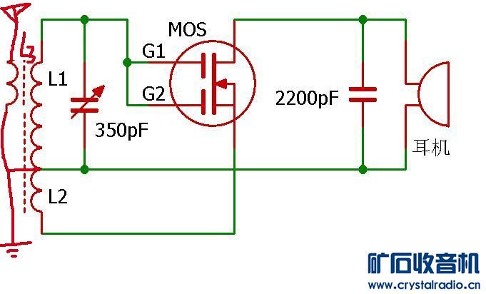

发表于 2015-4-26 12:11:48 | 显示全部楼层
lq19512003 发表于 2015-3-15 17:51
这个电路我实在弱信号环境下实验很好,有矿友在强信号环境下实验有混台现象。
李老师你好。我成功制成你贴子里的典型机型,家里接受环境一般,我加上了15圈天线线圈,接大环天线,效果提升很明显。如果现在再加上一个调谐电路给栅极供电,那么天线线圈怎么调整,用不用?放那边?
 楼主| 发表于 2015-4-26 12:39:17 | 显示全部楼层
caiyidie 发表于 2015-4-26 12:11
李老师你好。我成功制成你贴子里的典型机型,家里接受环境一般,我加上了15圈天线线圈,接大环天线,效果 ...
请把您成功的电路图以及您的设想电路贴上来大家讨论题下如何办更好
发表于 2015-4-26 13:10:27 | 显示全部楼层
请把您成功的电路图以及您的设想电路贴上来大家讨论题下如何办更好[/quote]
呵呵,谢谢老师恢复。图纸就在这个帖子的1楼,唯一区别就是我在第一电路上加了一个L3线圈,0.04*270利兹线15圈。
1112272042a77471380c46a2b3d.jpg [quote]lq19512003 发表于 2015-4-26 12:39
最终想做成和你的双调谐电路一样的,就是困惑天线线圈如何处理,如不要的话,就没有问题了,要是双磁环,骑在中间也行,双磁棒的就不会了。 ,现在等张老师回家后再要磁棒才能继续。
 楼主| 发表于 2015-4-26 13:34:17 | 显示全部楼层
请有兴趣的同学都给caiyidie同学出出主意!
发表于 2015-4-26 13:43:53 | 显示全部楼层
实在舍不得放弃大环天线,效果真好,实际这有点小马过河了,先弄出来试试,不行再大家交流,如果能多收到台就好了,很期盼啊。
