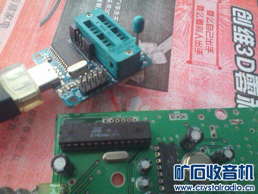

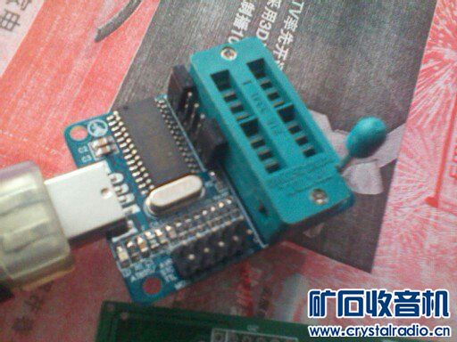

    谢谢吴老师,我从网上发了USB的25T系列读写器,带有AVR在线编程功能,附带AVR和89S的编程软件,手头刚好有几个淘汰的模拟有线解扰器,用的是MEGA8L-8PU,电路板上带有在线编程接口。我想用这个板来编程,但是我没有MEGA8的编程引脚功能图,不知道RST,SCK,MISO具体的引脚,老师可以提供一下吗?
这是我的读写器和解扰器板的图。
 楼主| 发表于 2012-2-22 15:49:37 | 显示全部楼层
回复 169# 66718
80楼的电路有接线图。
发表于 2012-2-22 16:23:52 | 显示全部楼层
回复  66718
80楼的电路有接线图。
