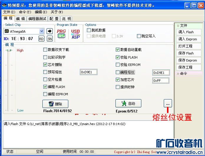

开机显示LOGO的时间只有2.5秒,你为20多秒肯定不对,有可能是晶振工作不稳定,有停振的现象,不知你是否用的ATmega8L,其工作频率达到24MHz时可能不稳定。最好用ATmega8或ATmega8A,烧写时勾选一下熔丝位CKOPT,使晶振产生满幅震荡可能能解决你的问题。
    另外检查一下工作电压是否正常。
回复 156# bigradio
你的熔丝位设置错了,时钟设置成了内部RC振荡器,频率为1MHz,当然要很慢了(速度只有正常的1/24),看一下1楼关于熔丝位的设置说明,只要SPIEN设置成0即可,你156楼中的界面没有SPIEN的选项,因此只要将所有可作选择的熔丝位选项都设置为1就可以了。
 楼主| 发表于 2012-2-16 21:36:59 | 显示全部楼层
可以参照下图进行设置:
你的M8可能熔丝位设置错误被锁住了(芯片并没有坏,只要用并行编程器重新设一下熔丝位即可),可能不注意SPIEN设置成了1,你用的软件把SPIEN设置屏蔽掉了,所以不会出现这问题。其实你不用换软件的,只要根据我的图作相应设置即可,主要是CKSEL0~CKSEL3都要设置成1。下面是你要的图:

1、你的水平扫描线还没有在显示区域,你要首先不接输入信号,调节RP2看到水平扫描线由不重合到重合的过程才能确认调好,你前面161说没有调就重合了,那是不大可能的,看你显示矩形只有一半,说明水平扫描线还显示屏外(上方),你输入正弦波时就能看清楚了。
2、根据我158楼熔丝位的设置,肯定是使用外部24M晶体,根据程序设计,开机保持LOGO画面的时间是2.5秒,你的熔丝位还有问题,不然就是外部晶振有问题。
