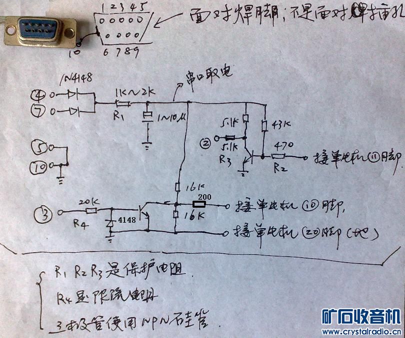

程序如何灌入也请介绍下,用那种ISP下载线,有的支持不了,多谢

 楼主| 发表于 2011-12-23 21:10:54 | 显示全部楼层
如果台式电脑,带有标准串口,用以下电路即可。
要买一个RS232的线及插头。
这种法,出现意外的可能性非常小。
 楼主| 发表于 2011-12-23 21:41:04 | 显示全部楼层
ISP使用
STC_ISP 4.80版
在STC官网下载
要买一个RS232的线及插头。
这种法,出现意外的可能性非常 ...
xjw01 发表于 2011-12-23 21:10
    多谢楼主无私指导
发表于 2011-12-24 00:59:59 | 显示全部楼层
要买一个RS232的线及插头。
这种法,出现意外的可能性非常 ...
分立元件麻烦,用一片232搞定
