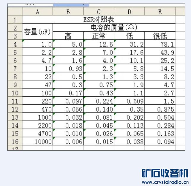

发表于 2013-8-6 16:27:41 | 显示全部楼层
yingguang 发表于 2013-6-1 13:12
参考表在哪里
同问,参考表在哪里
发表于 2013-8-6 21:56:28 | 显示全部楼层
传说中的松哥 发表于 2013-8-6 16:27
同问,参考表在哪里
呵呵,上次没传上:
