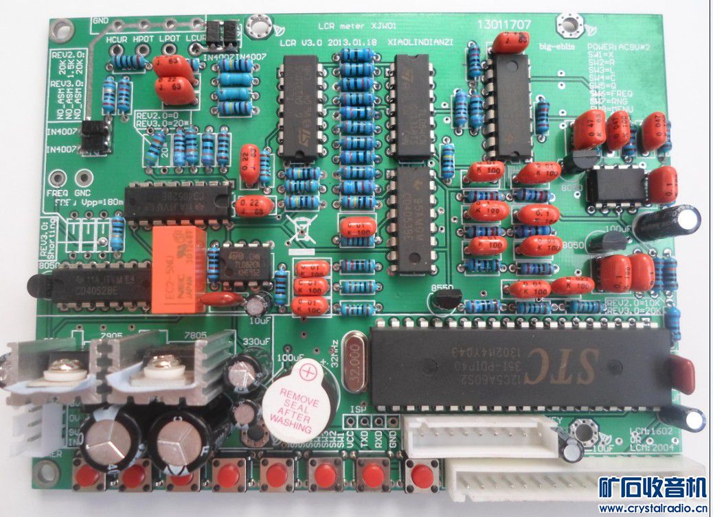

谢谢,问题原因已经找到了,是焊接屏蔽线的时候把可能粘连上了那屏蔽的铜丝,导致测试线电阻增大很多,所以清零后电阻依然很大。
还有个奇怪的问题,板子拧上固定的螺丝以后,立即就相当于测试线短路,后来用胶布裹住螺丝拧住固定才没事儿了,按说板子上那四个拧螺丝的孔应该是和电路孤立开来的?
发表于 2013-6-12 07:44:31 | 显示全部楼层
哎,帖子不好找了,呵呵,以后的板子我尽量焊好,坛友继续讨论啊。
     焊好的正面:
     焊好的背面:

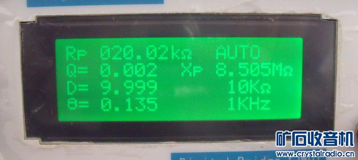

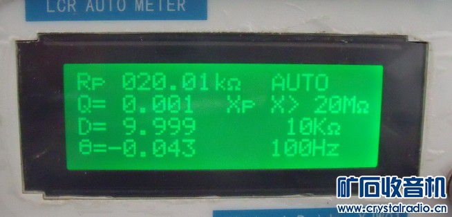

发表于 2013-6-27 10:52:56 | 显示全部楼层
不同频率测20K电阻,还是不错的
