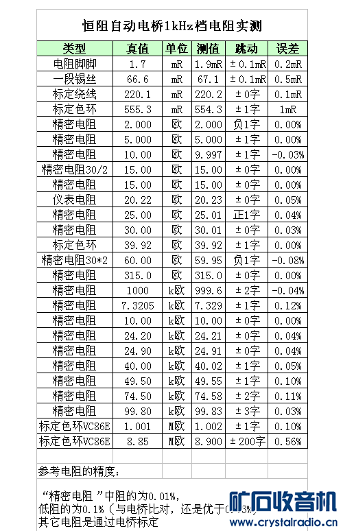

 楼主| 发表于 2012-11-27 21:13:20 | 显示全部楼层
还有多项可以改进。有一半会涉及电路改动。
刚才又完成了自动档的量程快速锁定,锁定速度提升近一倍。
7.8kHz和1kHz档的速度可能已达到或超过0.3%的成品电桥。
中午测试了这个恒阻全自动桥,1kHz频率下,电阻测量的平均误差只有0.05%
 楼主| 发表于 2012-11-27 21:13:43 | 显示全部楼层
