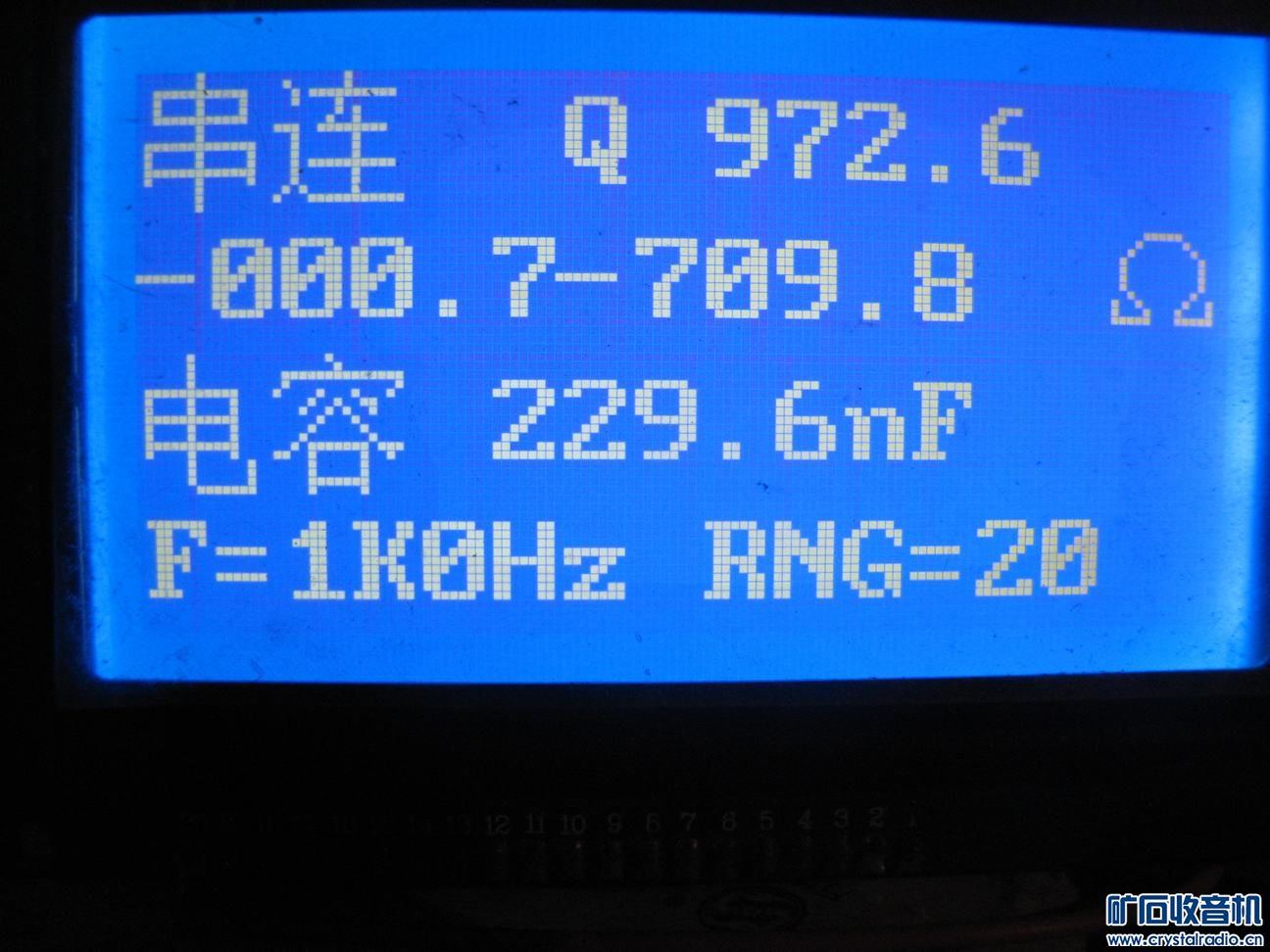

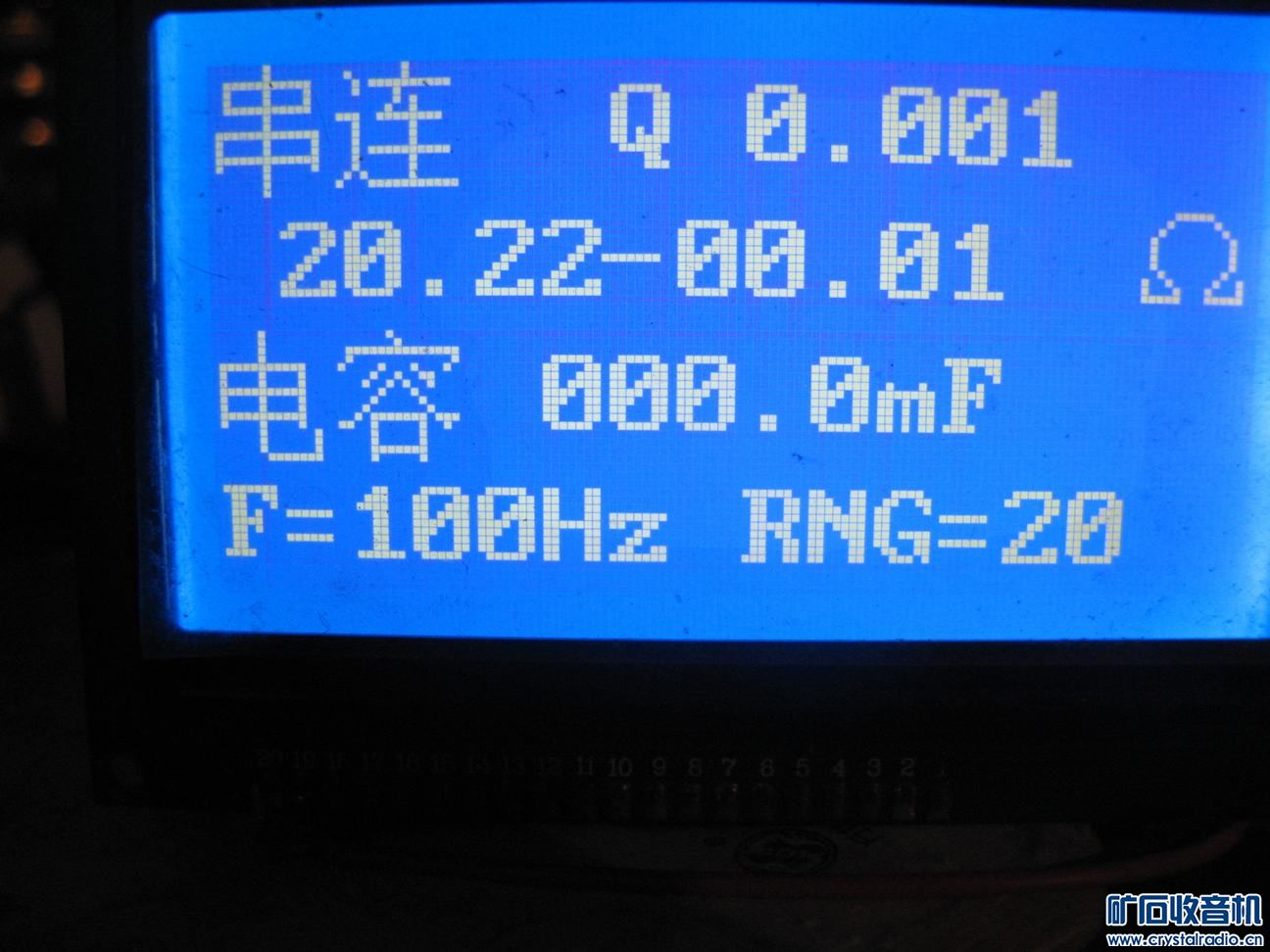

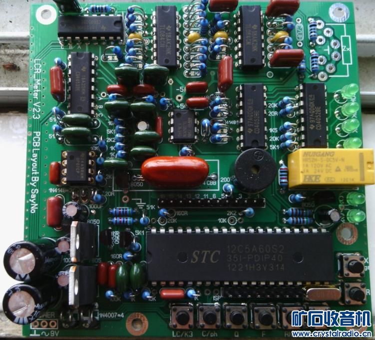

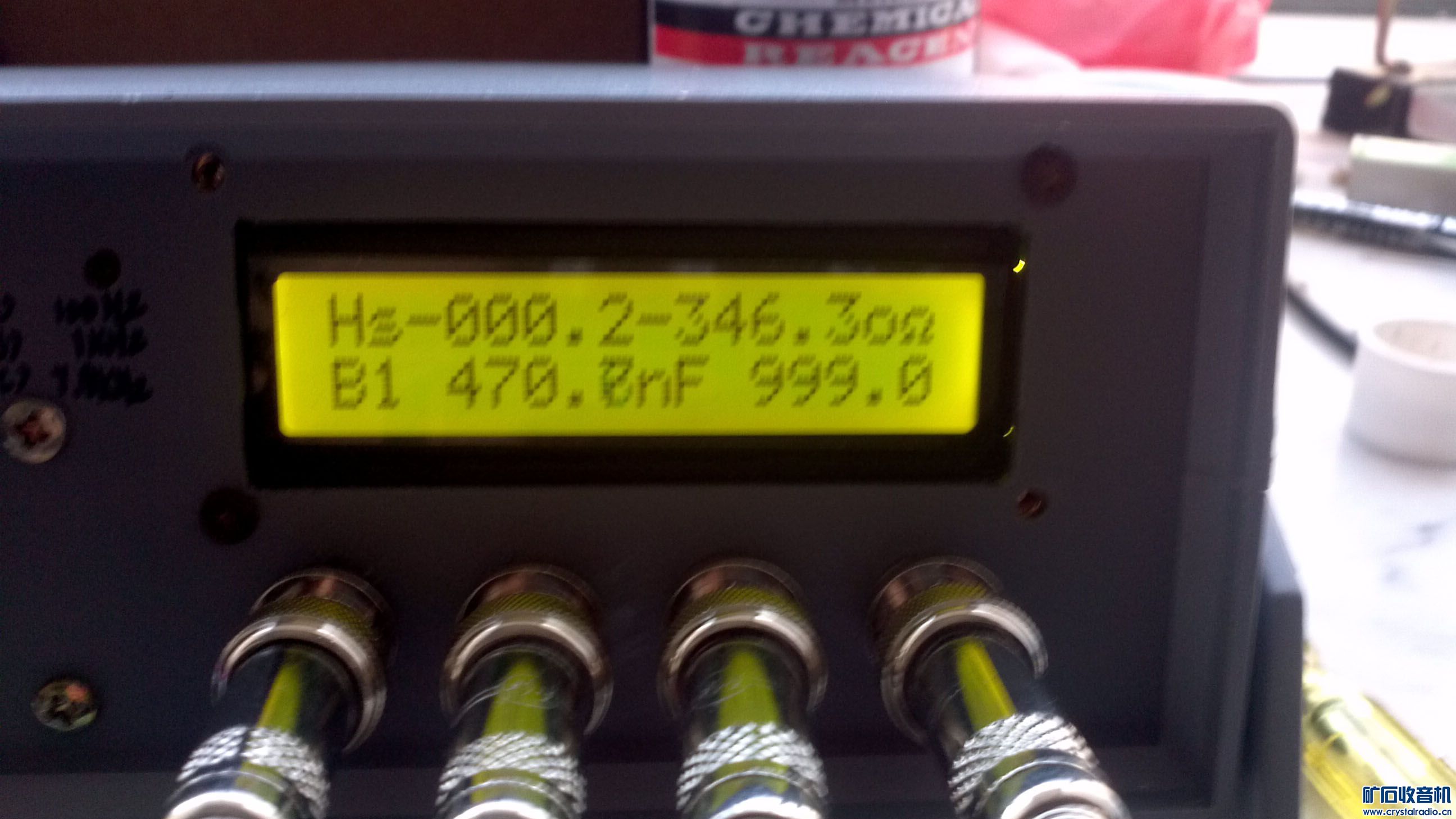

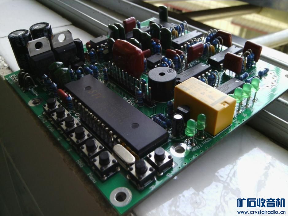

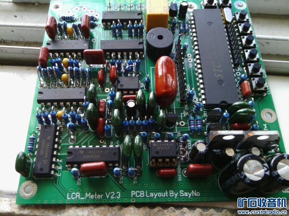

我的STC是1221的AK我调了下为-5
我将两个一100K的电阻串,用VC980+测得阻值一个99.88K一个100.39K串连值200.3K
用电桥测得一个99.975K(显示的第二位小数在6789变化取平均后面就75了)一个100.35(第一位小数34变化)串连值测得200.15K(最后一个12变化)这样能看出AD转换线性情况吗?
这个是验STC的线性吗 验证13——鉴相器验证线性度:切换到菜单3手动调节开关状态,切换到下臂测量 这里是怎么操作啊 |
