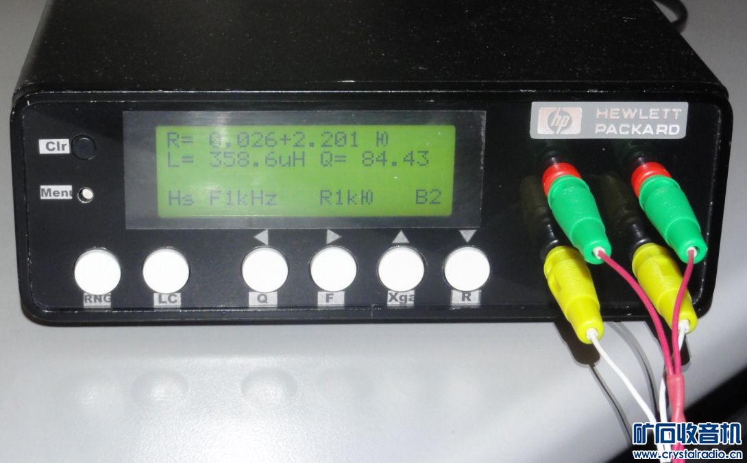

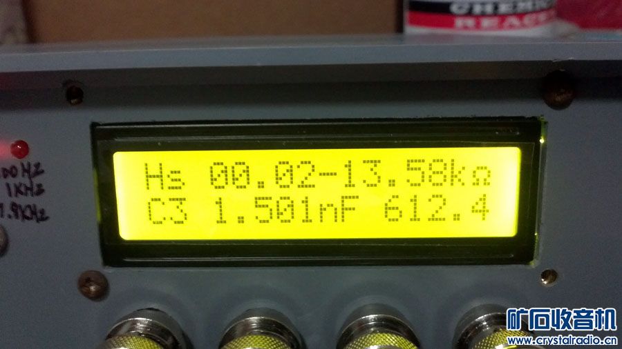

我也上个图,壳子是用国产的电视信号发生器的全铝壳改的。听坛里兄弟的建议把Menu键设置在面板的圆孔内,防止误操作。按许老师的说明初步设定了一下,还没有仔细标定。(显示的是测1个 360uH 的电感)
我感觉在用2004的时候,右下角的那个 “B2” 标志可以不要了。毕竟它以代码方式表示的测量频率和测值范围在2004的显示区域里已经明示出来了。省出的3个显示字符的空间可以调整给前面的显示项,使其看起来更方便一些。
我的LCD是以前在TB买的2004,几元钱1个,非标屏,图个便宜。原屏PCB太长,2端各截去一段,改屏费了点事。

你这个屏有一个好处:那就是液晶的上下方向没有伸出来的pcb板,要是用标准版的2004的话你这个壳子这样排布是装不下的。唯一不好的就是那个欧姆符号吧。你做得很不错!

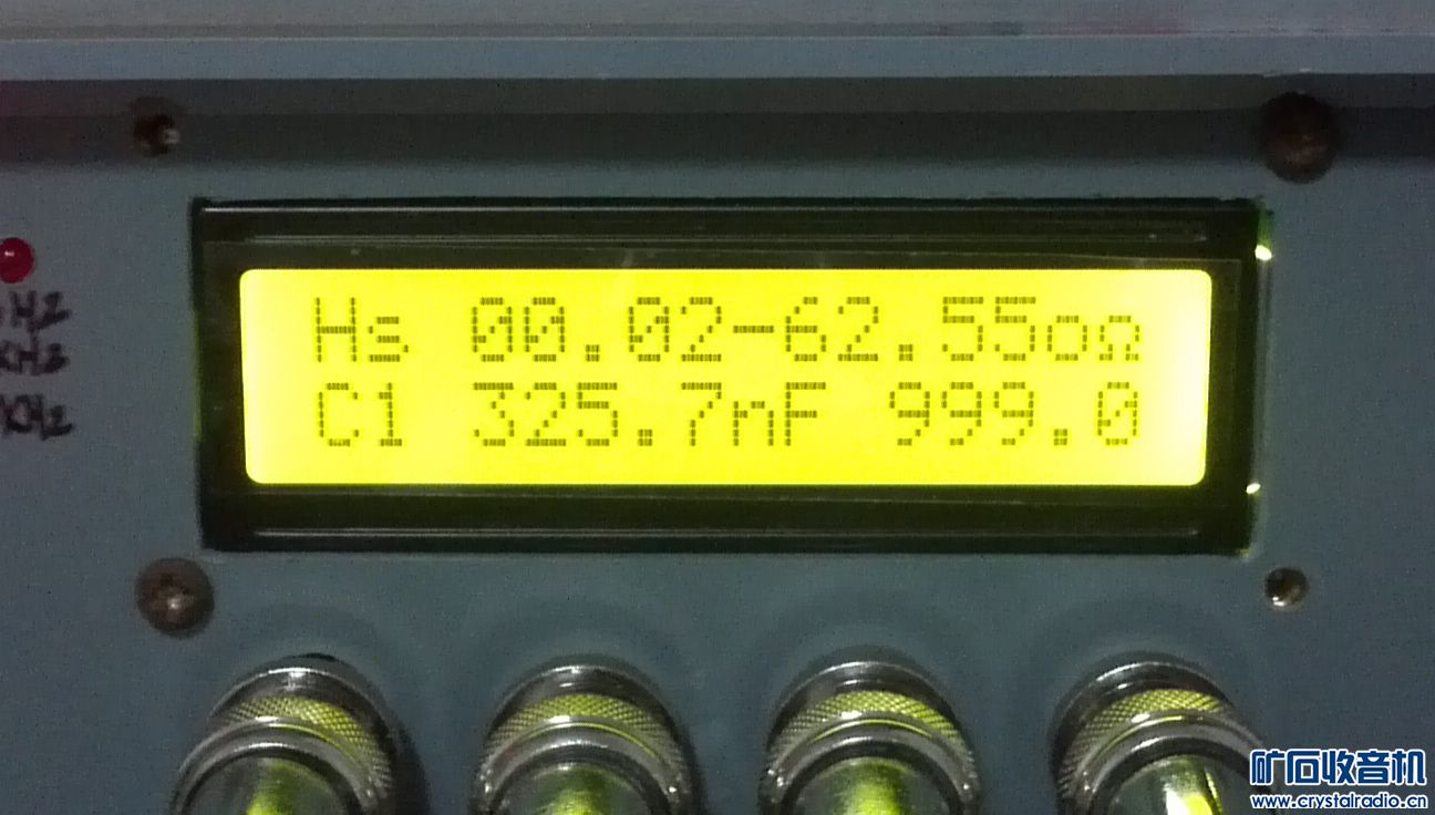

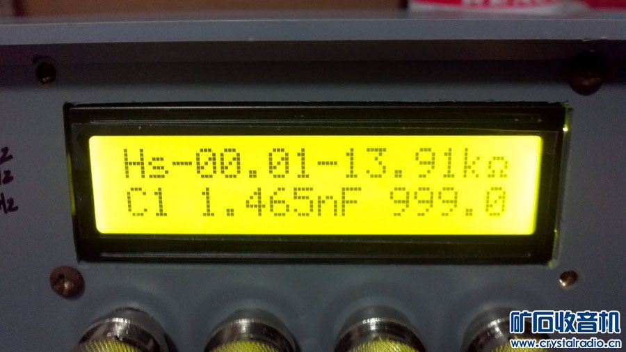

测量电容时HS后面的数有时会为负数,但是所选量程满足最佳量程条件时就不会显示负数了,是不是显负数时选档不对而不是没调校好

把RNG键换成F键,把LC键换成RNG键,和LCD显示上下对应,保证操作更方便,因为用的最多的是F RNG 2个键。
确实如此,我也考虑过这个问题

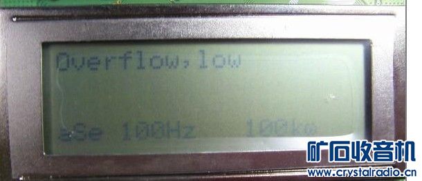

我的LCR震荡频率偏高不少,换过晶振,(并过电容5p-50p)有无电容频率变化不大!
测量时只要选择100K便会出现溺出提示

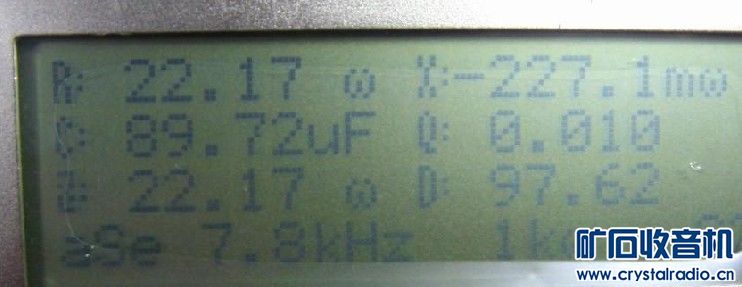

测22欧姆时的显示
敬请有调试经验的xd指导,谢谢!

小电阻测量用100K档溢出是正常的。前面已经有N次说明了。

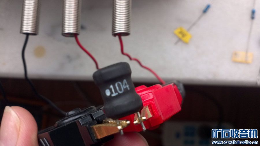

请问测量的电感为什么显示的电容值
