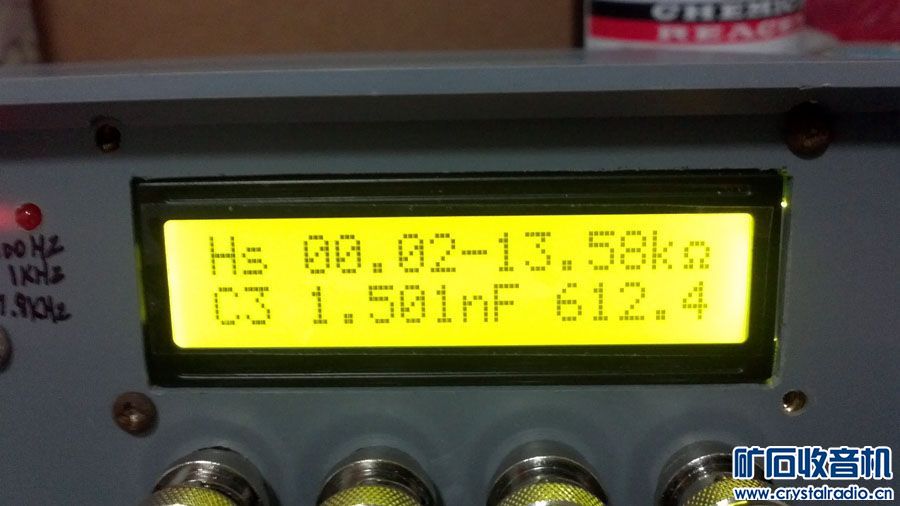

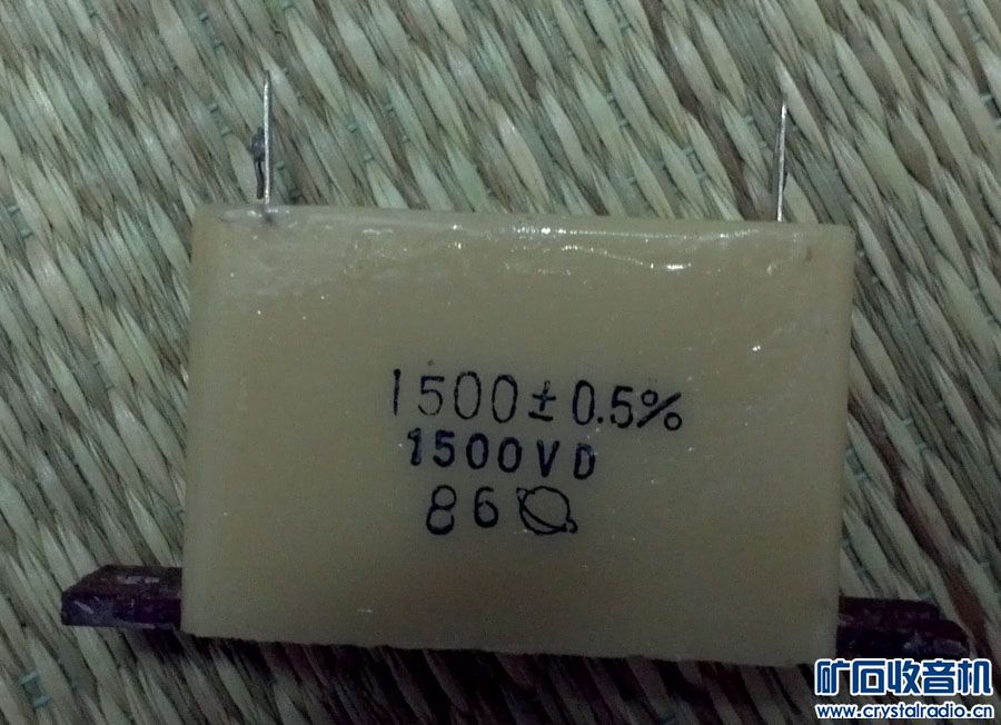

发表于 2012-11-15 10:05:45 | 显示全部楼层
我的VC980+测量电容比这电桥少3%
下图电桥测量0.5%的云母,我用VC98+挑选电容时都选的读数与标值差1%左右,现在看到我所有的电容都白挑选了都在误差4%了,那些没用上的测量到与标值差很少

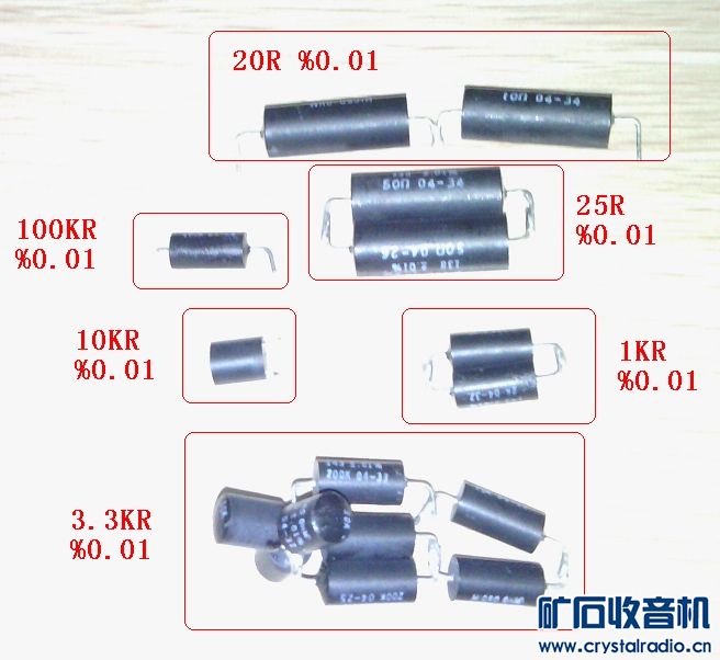

发表于 2012-11-16 08:45:44 | 显示全部楼层
校正利器,全部误差%0.01精密电阻,但是测量1M精密电阻不是很准
发表于 2012-11-16 12:04:54 | 显示全部楼层
1M相差多少
发表于 2012-11-16 12:22:47 | 显示全部楼层
徐老师现在有没有打算出新版的LCR表啊?有没有什么思路现在?
发表于 2012-11-16 13:26:45 | 显示全部楼层
这个我也买了两块板,这个是线绕电阻,1m要用并联参数测且用低频。
这些电阻我拆了一堆,还有一些精密IC ,ad之内的。
发表于 2012-11-16 18:31:21 | 显示全部楼层
cuxy 发表于 2012-11-16 12:04
1M相差多少
用100HZ  10K档测996.4k-1.003M 在这个范围跳
