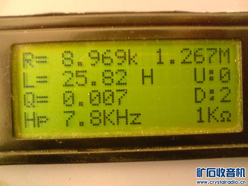

发表于 2012-11-17 15:36:05 | 显示全部楼层

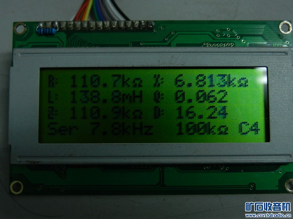

另外G2b和G4b不能校正,在7.8KHZ时测100K为118K。其它频率正常,不知道什么原因

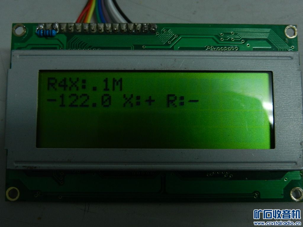

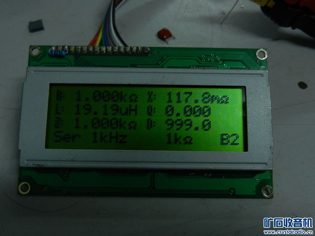

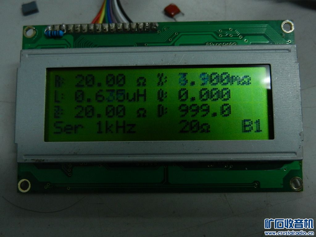

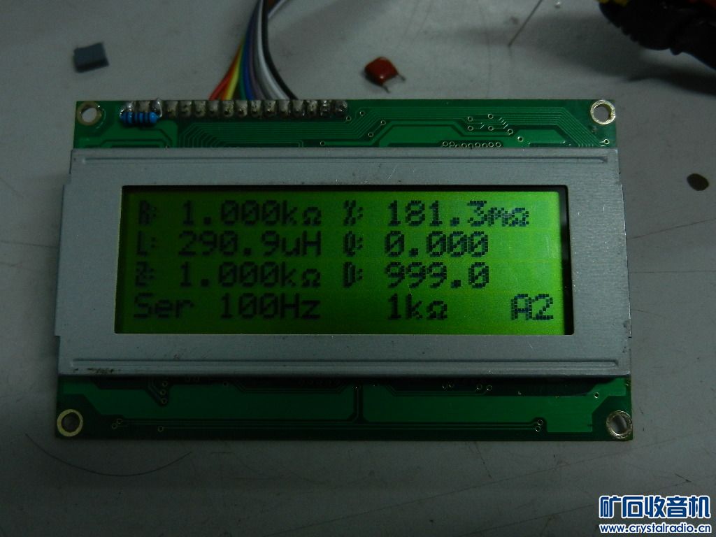

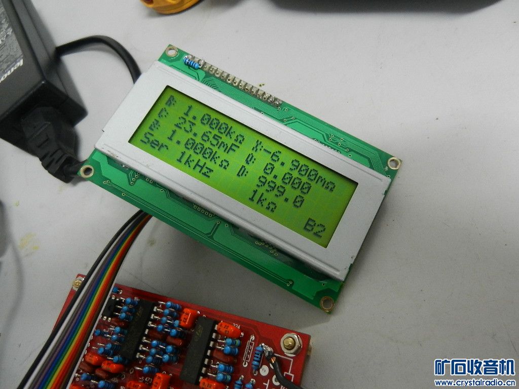

发表于 2012-11-17 23:29:58 | 显示全部楼层

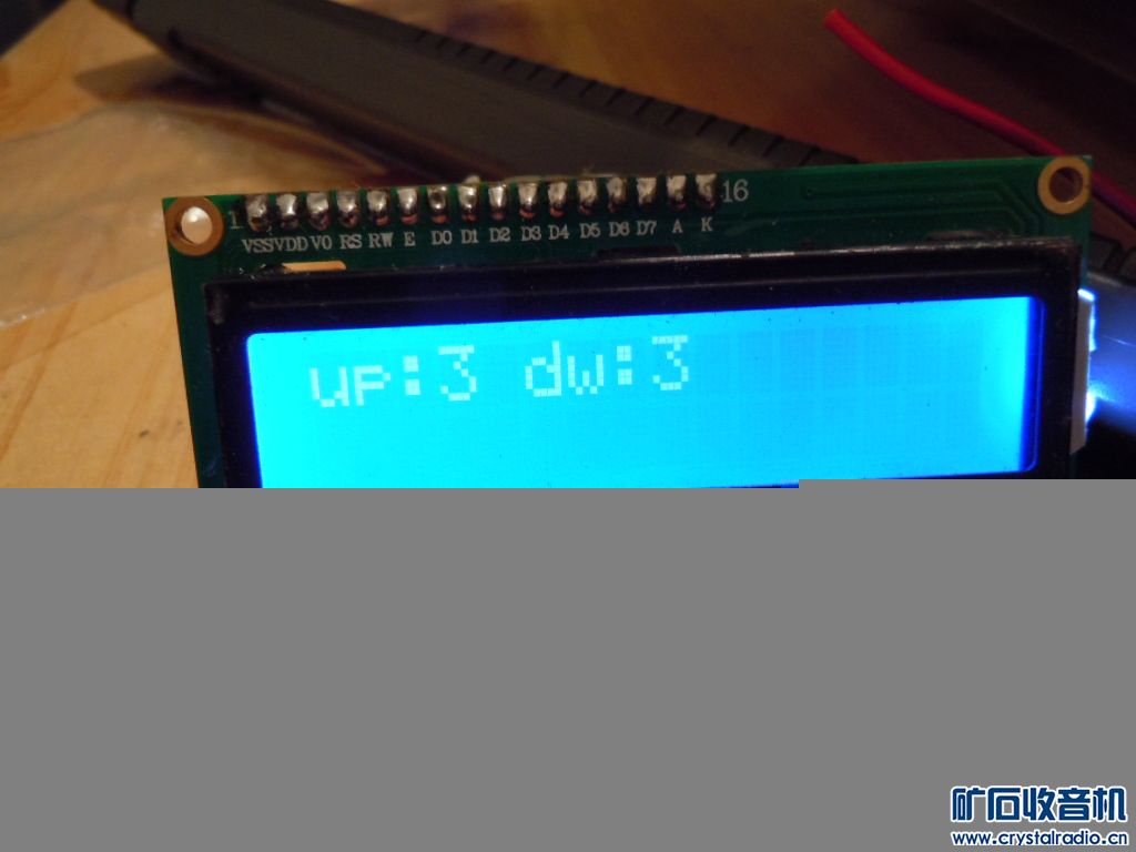

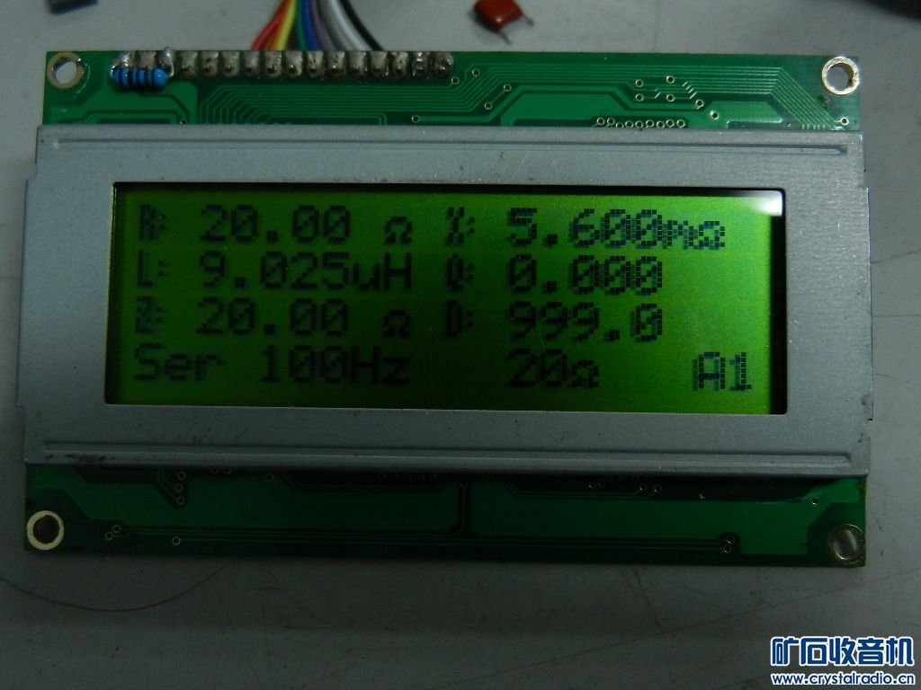

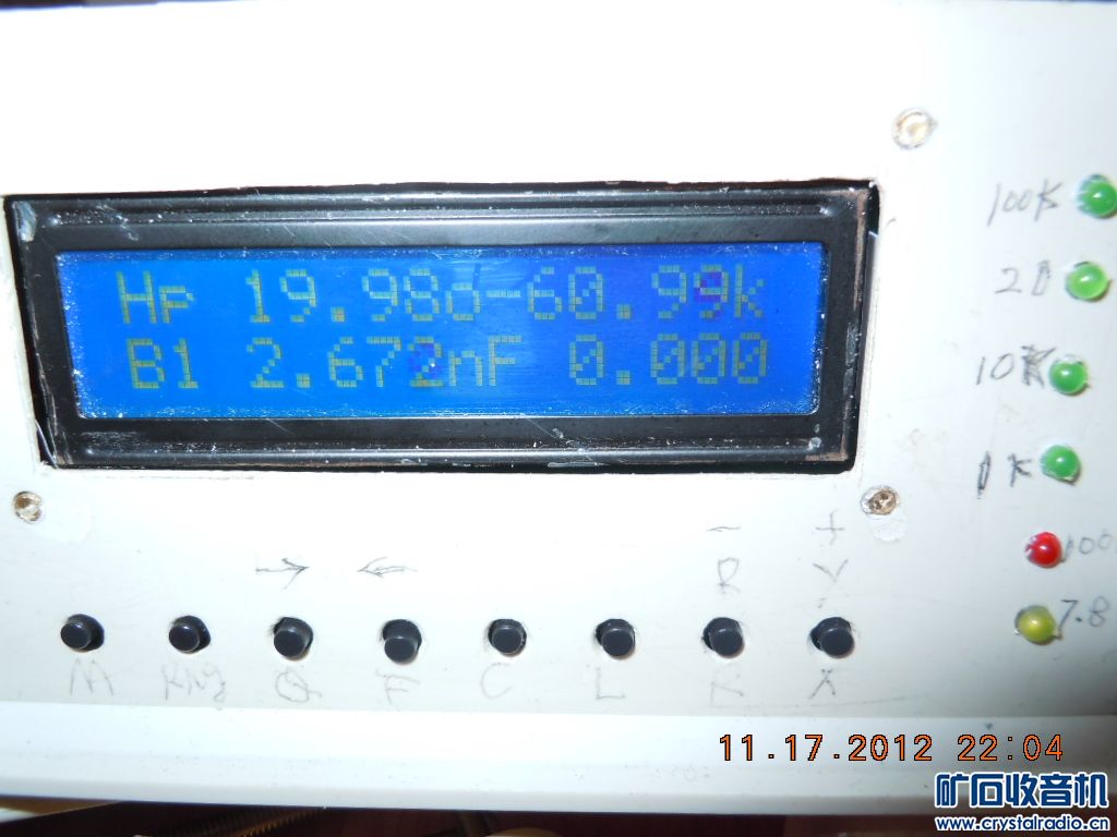

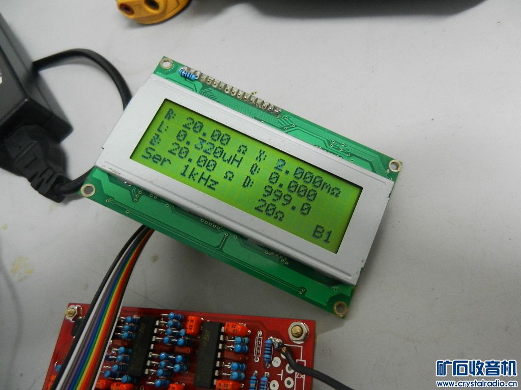

许老师帮看看 我的桥臂为什么是 3:3     什么档位都这样 100.JPG 7[1].82.JPG 1K.JPG DSCN1254.JPG     帮看看是什么问题呢
发表于 2012-11-18 10:22:27 | 显示全部楼层
程序增益档位判断错误会导致G2b调节看不到效果.
G2b是在7.8kHz 1K档接入9K电阻,此时UP:0,DW:2,  G2b是调节下壁9倍增益档的。
if(feq==7813) g2 += cs.G2b;  //7.8kHz时9倍档修正量
R4b是单独调节7.8k 100K档下壁增益,增益档应该为UP:0,DW:0:
  if(feq==7813&&rng==3) gr += cs.R4b; //7.8kHz 100k时下臂修正量
  a /= dwR[rng]*(1+gr/10000.0); //除以下臂电阻阻值
检查你的增益档位,应该错了。
我碰到的原因有2:
1.信号源幅度不对,或者擦边太大。
2.信号通道增益错误,通常是电阻焊错或者虚焊之类的。
发表于 2012-11-18 10:31:27 | 显示全部楼层
wuqiouxia 发表于 2012-11-17 23:29
许老师帮看看 我的桥臂为什么是 3:3     什么档位都这样    帮看看是什么问题呢
你跟我当初一样啊,哈哈
许老师的Vpp不等于Vp-p
幅度偏小,自然增益档位会自动变大。

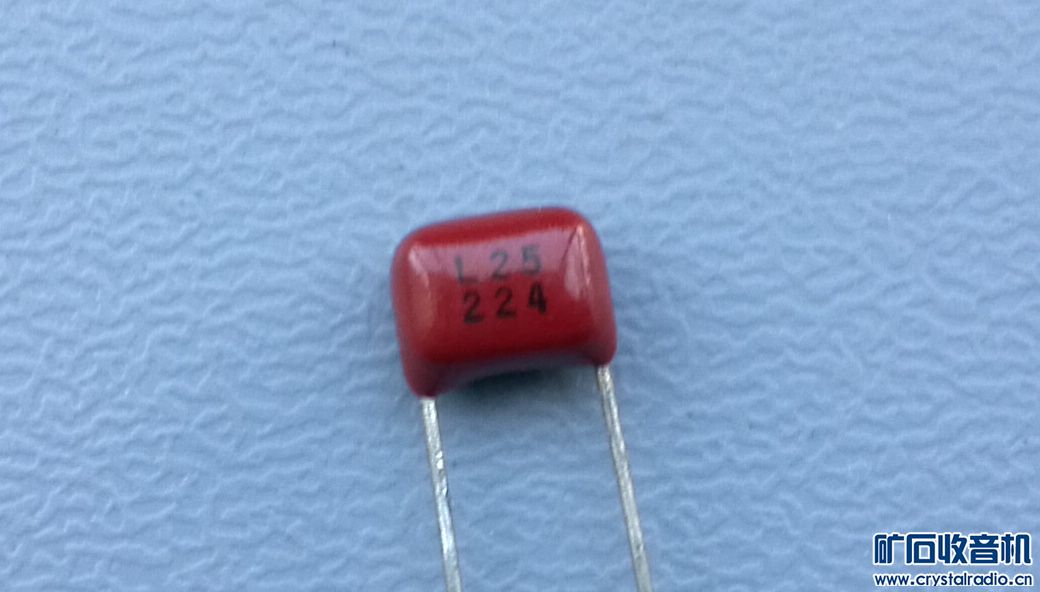

发表于 2012-11-18 13:16:54 | 显示全部楼层
这电容是CBB的吗
发表于 2012-11-18 14:05:20 | 显示全部楼层
cuxy 发表于 2012-11-18 13:16
这电容是CBB的吗
假设你的表校正完毕,这个就不是CBB电容,更像CL电容
发表于 2012-11-18 14:42:18 | 显示全部楼层
这电容体积小电压应该是63一100V,淘宝买的DIY电桥时想全用成CBB电容就买了它

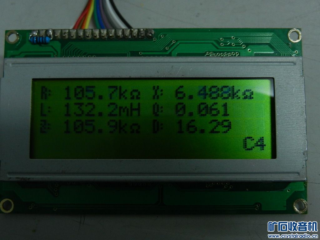

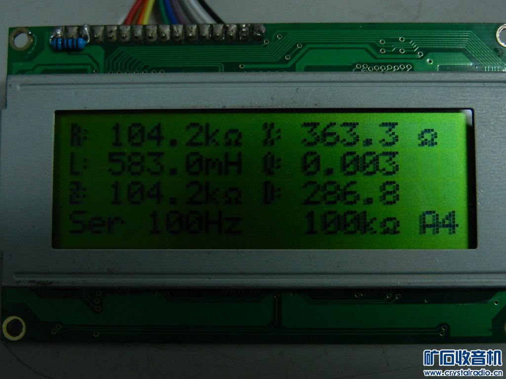

发表于 2012-11-18 15:58:32 | 显示全部楼层
xjw01 发表于 2012-11-17 23:20
给个图吧。
如板子、表笔等

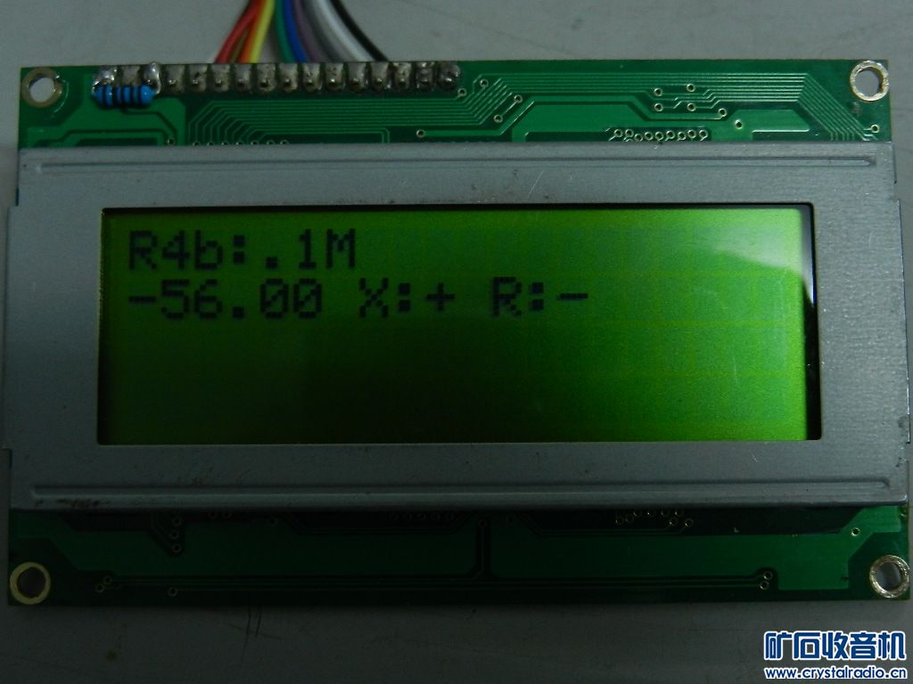

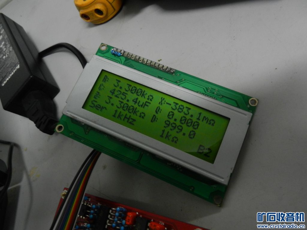

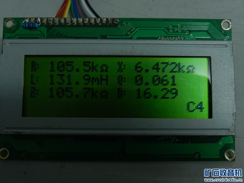

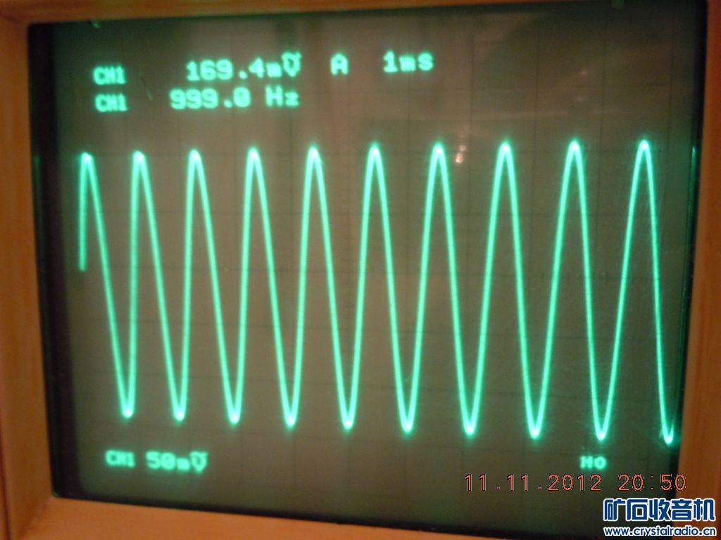

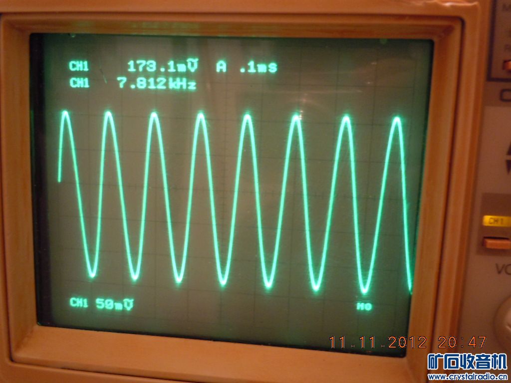

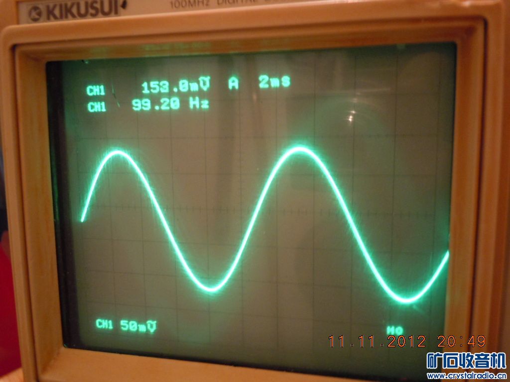

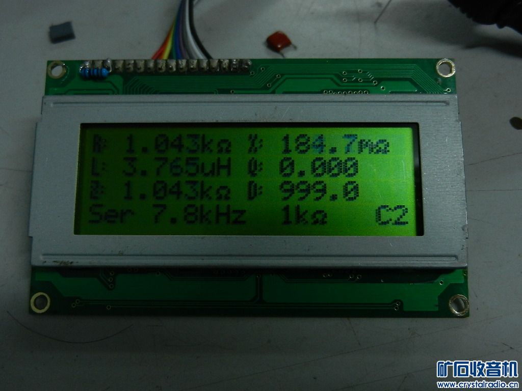

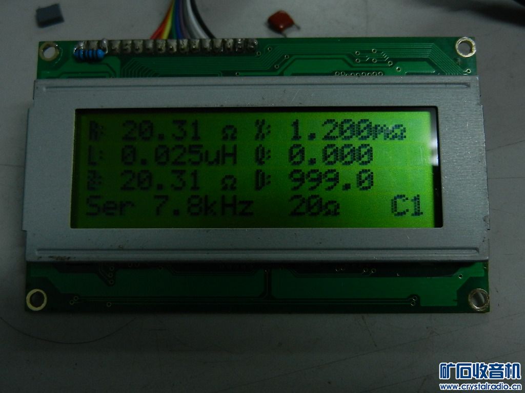

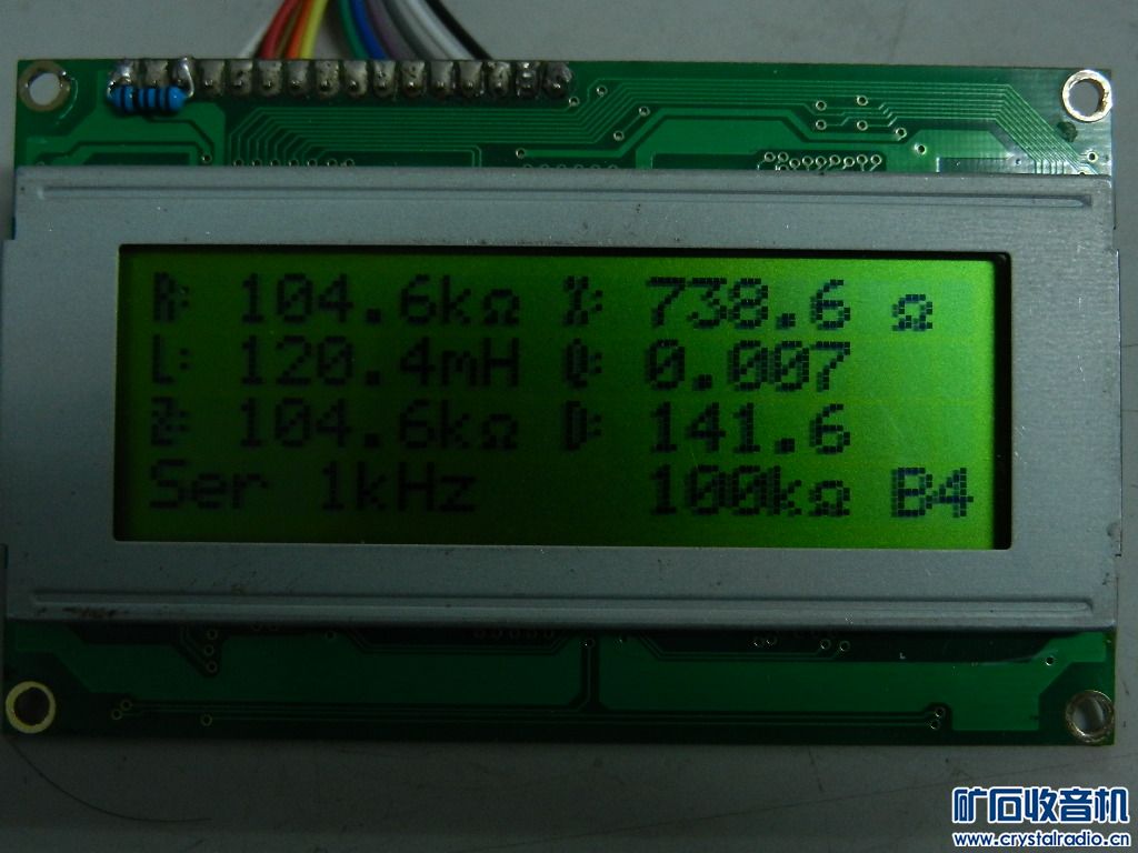

峰值,100hz,175mv;1K时180mv,7.8K时只有101mv,用的332电容,后来换了103电容峰值182,不过校正时程序在7.8K档会卡死。
下面上些图片,大家帮我看一下。
PCB
夹子

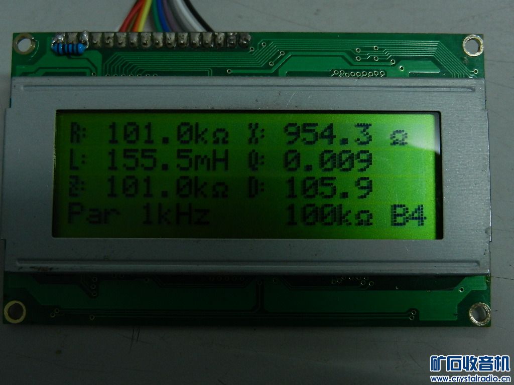

校正100K时总不能调节到正确值
下面是各档对比

发表于 2012-11-18 16:15:48 | 显示全部楼层
cuxy 发表于 2012-11-18 14:43
那被忽悠了
不是的,没参照物,我以为是那种大个的高压电容。
听你描述是5mm脚距低压小个的,那就可以用了,是不是cbb看不出来了
