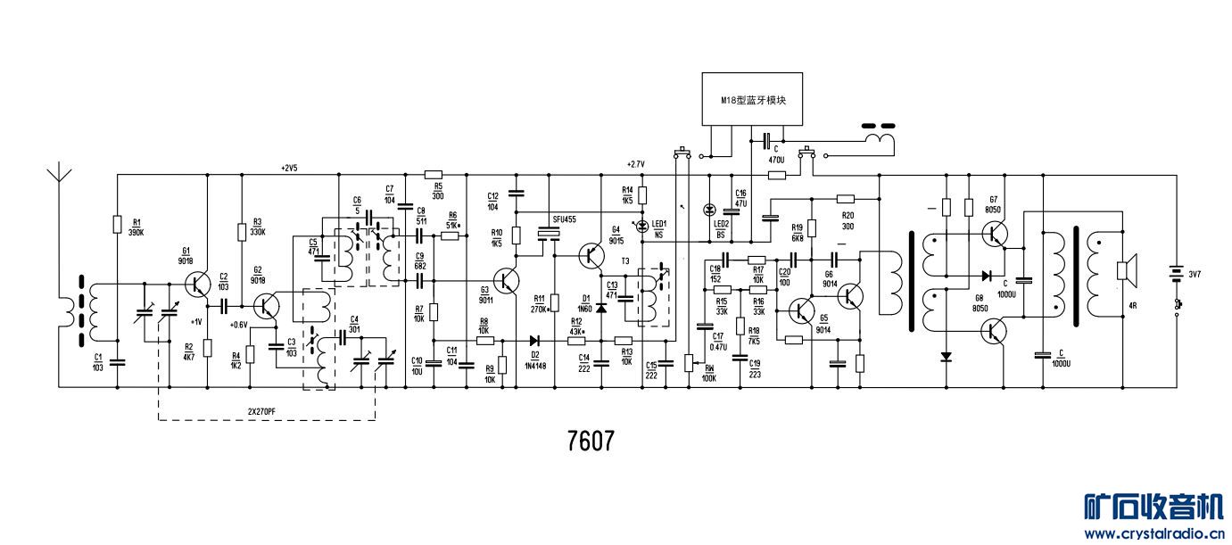

关于老爷子7607型号的电路,请教老爷子给小白解惑:
1、G1三极管射随器,发射极电阻为4.7k,假设G1的β值为100,那么对调谐部分来说,负载阻抗就是470k,对吗?
2、G2三极管变频级,集电极负载为双调谐中周。一般的双调谐电路,中周是部分接入的,老爷子这个电路是全接入的,为什么可以这样设计?是9018的输出阻抗相对比较高,对中周影响不大吗?
3、本振垫整电容取值为300pf,看过去的电路图集一般取285pf,这个电容大小主要影响什么?是覆盖范围还是三点统调?
4、R2应该是串联在本振信号对G1的输入回路,这个4.7K的电阻影响大吗?一般电路好像是一只22n左右的电容,使用4.7k电阻是否要求本振电压幅度相对要大一点点?
5、SUF455的输入阻抗没有按照3k进行匹配,对中频曲线的贡献是优是劣?
6、R10的上端为什么不接在2.7V上,而是接在LED1的正极,是为了实现什么功能?
7、LED1 和LED2的作用有什么不同?
8、末级功放好生奇怪,一时没看懂,好似在哪里介绍过,又找不到。
问题较多,还请老爷子见谅,如果您有精力和时间了,或繁或简的给晚辈指导一下。不敢感激。

末级功放不奇怪,这是阻流圈-电容耦合功放,这种功放与供电电压提高一倍的OTL功放输出功率相当。商品收音机、磁带机用这种功放的并不少,比如说春雷3PL3收录音机、白鹤4T11收音机等。

xlk玩友好!感谢您的参与!能提出这些具体的问题,说明您并非什么小白,而是对收音机电路有很好的认知。谦虚使人进步,也受人尊重。我也需要这样的玩友为伴,共同进步。
现就条例性地回答和交流您所有的问题:
1.G1三极管射随器,发射极电阻为4.7k,假设G1的β值为100,那么对调谐部分来说,负载阻抗就是470k,确实是这样。

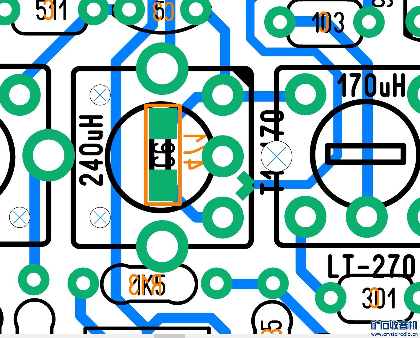

但偏置电阻对其又并接在输入阻抗上,使调谐负载阻抗变小,所以昨晚在画PCB板时又修改,将偏置电阻改接至天线线圈的冷端。射极输出器的作用就是大大地提高放大器的输入阻抗,直接天线线圈,与普通初次级互感降压结构相比,信号电压就轻易地提高了10倍。
2.双调谐中周,部分接入是为了阻抗匹配,提高选择性。全部接入可减小信号的损失,因为谐振需要信号驱动,电感量越大,驱动越小,反电动势高,输出效率高,但选择差。不过,双调的外接耦合电容对选择性的影响很大,减小电容量,既能改善带宽,又能提高选择性。实际的应用,可根据整机情况来定,所以在PCB试验板上也留有切换口,可选择部分或全部接入。
3.本振垫整电容取值,对波段中段统调有影响。标称值300PF也是常规值,非标285PF难购且价高,实际效果并无多少感观差异。
4.R2对本振有影响,具体的数值在试验中修定。多次在普通变频前试加过射随器,振荡线圈也没有变动。这次也会测试和记录和报告,R2不同值时的各种参数。
5.SUF455的输入输出阻抗,是受其内在特性所决定的,外加串并联电阻也许会使扫频曲线好看,但会削减不小的信号幅值。我对阻抗匹配有另一层理解,以后作详尽专题交流,在此没法长篇幅讨论。总之,无论陶瓷滤波器,重要的作用是选择性和增益量。
6.LED1是调谐指示灯,利用AGC作用下的R10和R14上的电压变化,来变化亮度。
7.LED2是电源指示兼电源稳压管。
8.扼流圈并联输出功放。
这次的习作,将另择主题交流,公开所有试验数据,完成后公开分享包括完整资料和修正后的PCB文件,诚邀喜欢挑战自己,不怕挫折的玩友,一道打造一台简单易作的高性能机型。
昨晚画的PCB未完成稿
