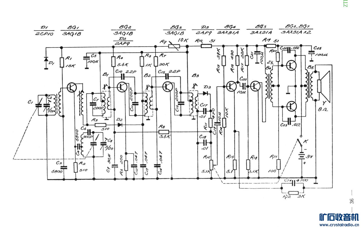

红灯753是全锗管机,直接套用PNP型硅管,存在选管和偏置上的差异,以及诸多不同。

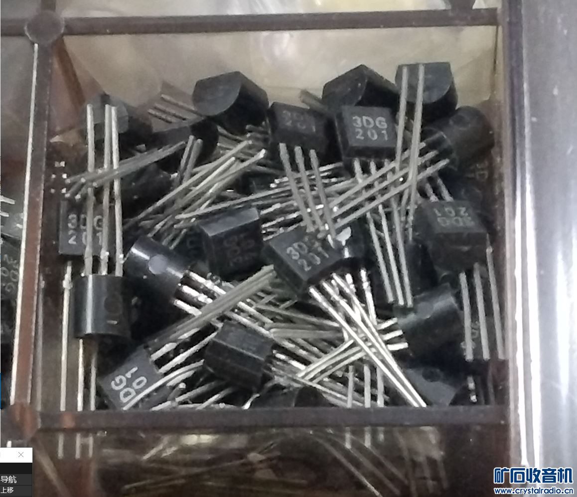

用9015,9012,8550替代3AG,3AX,存在放大倍数远超锗管,输入阻抗和整机增益超额的情况。建议3AG用放大倍数相近的2N5401代替。低频部分用300~500倍的硅管倒无妨。但因供电压3V,属低压机型,三极管结电容就相应大。早期国产硅管未达标,现在网售的老型号中,有不少由质量较差残次品充斥,其性能不免低下。我手中还有100只教学套件平台送检的塑封3DG201,放大倍数40~80,似乎为“公认”优选品,但用于低压机型就出现啸叫,令人无语。
硅管的结电压Vbe0.7V,远高于0.2V的锗管,原机稳压必须提升至1.2~1.4V,才能满足原机设计条件。当然,偏置电阻也应重新调整。
硅管的截止频率高,功放变压器的谐波远大于锗管(这也是锗管耐听的原因),特别是采用套件类似的低电感量变压器,音质就比锗管刺耳,需要在电路上进行修整。
硅管的高放大倍数,也不全是弊端。好比烈马,调训得当后,不乏千里行驹。我的75系列都选用了300~400的9015和9014,性能也敢与任何同等类型机比试。也为教学套件平台义务设计过一款7506型,网售反映良好。
红灯753的中放中和电容,在采用硅管时也须细细调校,因为不当中和负反馈,会损害中放性能。
硅管的结电容、输入阻抗和增益与锗管不同,二次AGC的作用很大,强信号会出现声音变调,需要适当调整。

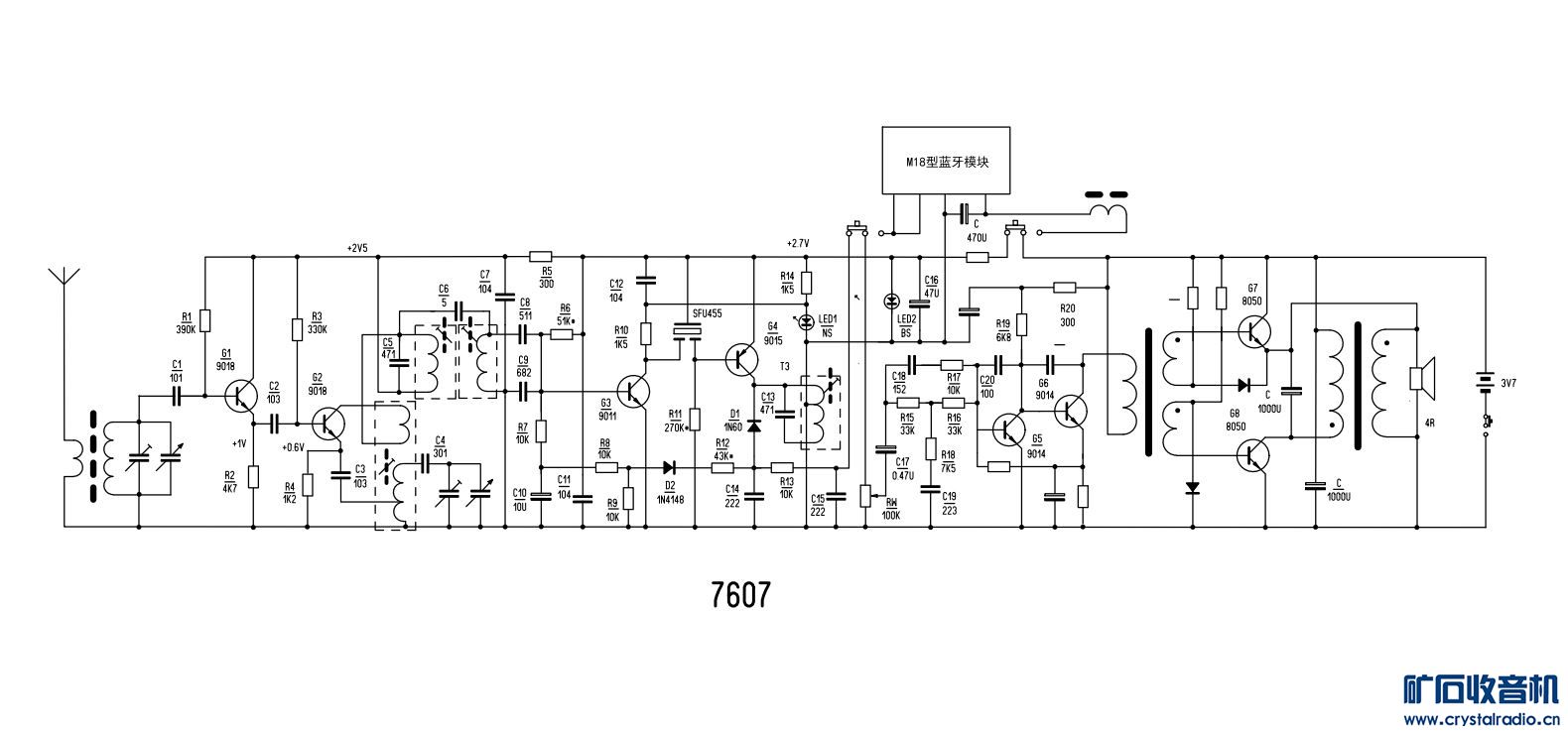

刚巧,最近准备整一个分立件的较好性能的收音机,改一改自己喜欢用功放芯片的老毛病。电路前面部分的性能已多次验证过,灵敏度及选择性可参考:
[media=x,500,375]7504中波-科技-高清完整正版视频在线观看-优酷  https://v.youku.com/video?vid=XNjQ3NzMyNjIxNg%3D%3D[/media]
后面还待实作和另选其他形式,力求音质与D2822和D8002相似。音色参考:
[media=x,500,375]7504中波-科技-高清完整正版视频在线观看-优酷  https://v.youku.com/video?vid=XN ... kt.13141534.1_4.d_1[/media]
诚邀喜欢折腾,不怕失败,敢于挑战自己的玩友一道,探索成功之路。
