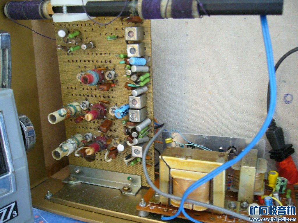

用硅管,锗管装收音机,音质差异显著

锗管与硅管在音质上的差异大家都有共识,但是说硅管灵敏度低就没有道理了。这是我若干年前安装的最普通不过的一个使用硅管的七管机电路,接收灵敏度很高,或许背景杂音有些明显,但这是在楼房林立的住宅区室内(五楼)窗台录制的,没有一点杂音不现实。
接收视频——
https://v.youku.com/video?vid=XMjQ3NTI1NDEwOA%3D%3D
这个电路是佳音7J3,许多电路图集都有,很普通。

我现在每天听的是这台组装的锗管收音机感觉效果不错,前级是旧收音机拆下的。 低放部分用了较大铁芯绕制的输入输出变压器,
发表于 前天 19:49 来自手机 | 显示全部楼层
说半天,楼主用的什么线路,锗改硅怎么弄的,我很想知道。

 楼主| 发表于 前天 21:44 | 显示全部楼层
机子按照红灯753的电路组装。
