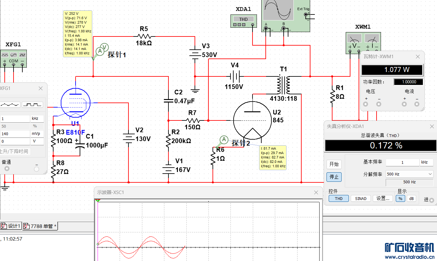

感谢群友qiuchun63,提供了很好的E810F的模型,初步仿了一下,可能这是一个非常合适推动845的管子。但高达50的跨导,可能会对制作有点要求,否则可能容易自激。下面是仿真的图,(没有经过实际制作,请谨慎验证。)
非常理想,这个管子容易购买,并且6.3灯丝也平易近人。

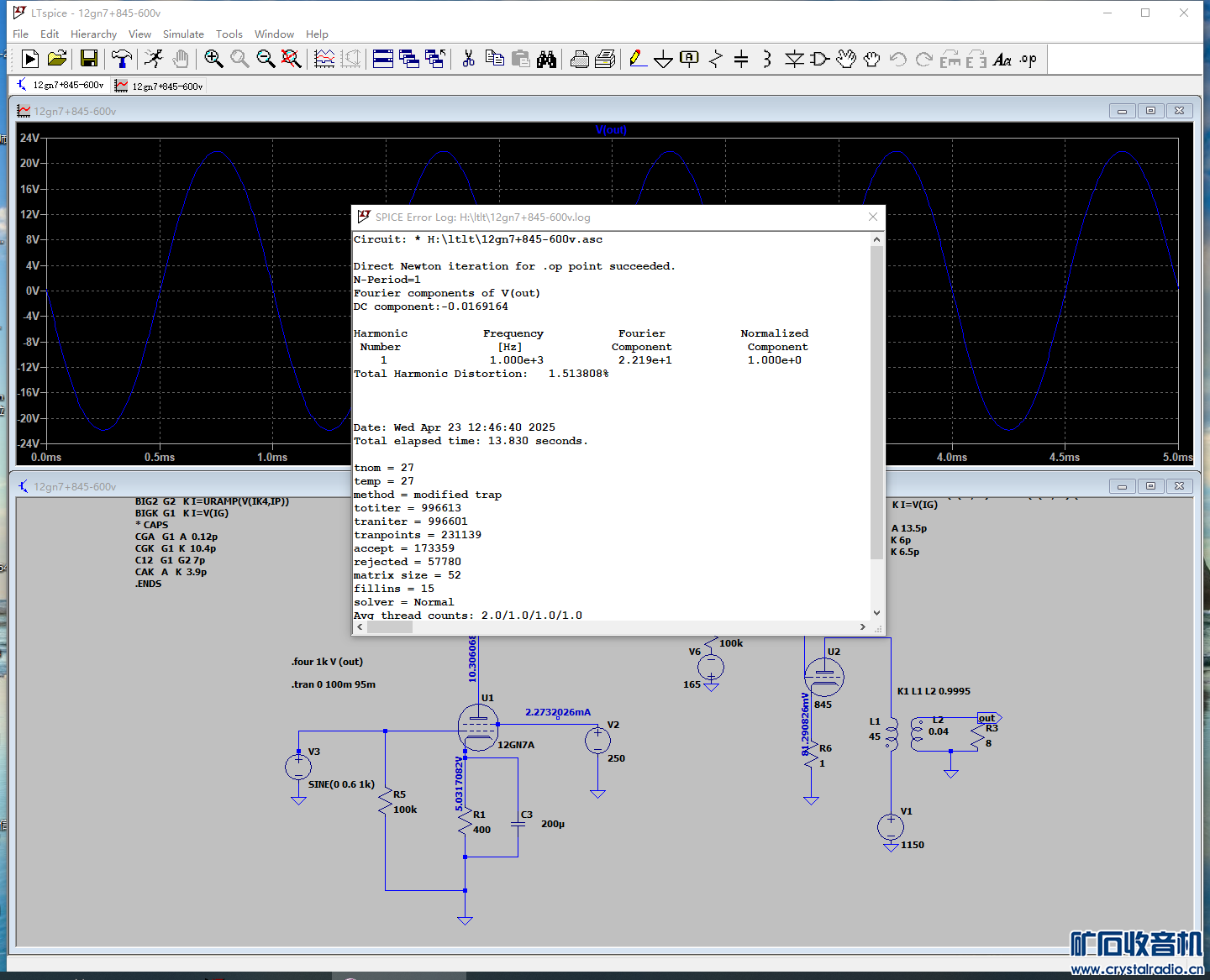

发表于 3 天前 | 显示全部楼层
12gn7a屏压提高,失真小了很多

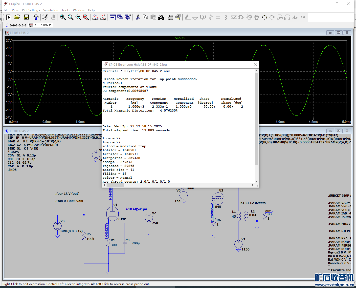

发表于 3 天前 | 显示全部楼层
6j9p的模拟
发表于 3 天前 | 显示全部楼层
nykknd 发表于 2025-4-23 12:52
12gn7a屏压提高,失真小了很多
直接干到了321V

 楼主| 发表于 3 天前 | 显示全部楼层
6j9的最高屏压我记得是200V的,干到290V多半出问题了。

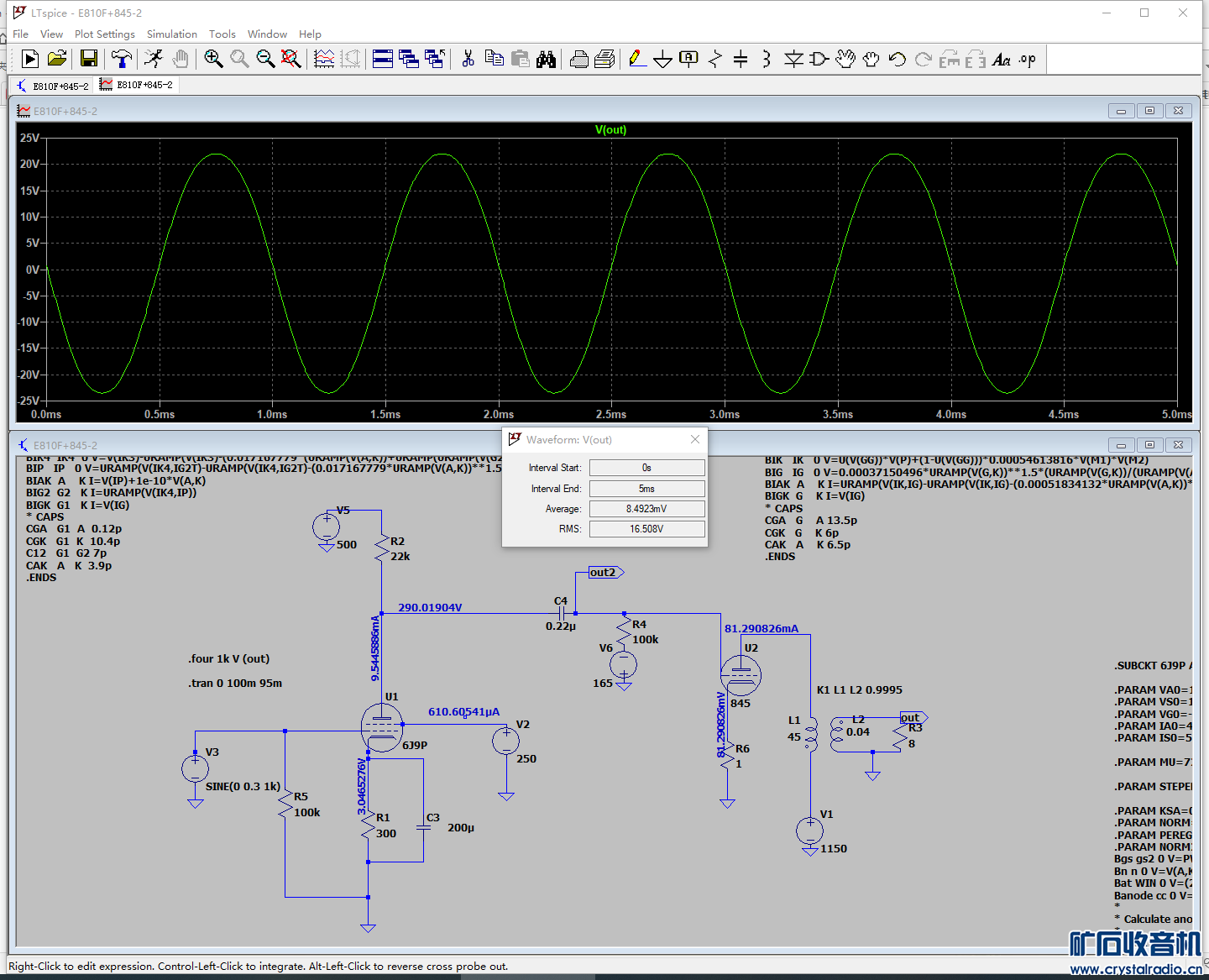

 楼主| 发表于 前天 09:21 | 显示全部楼层
brgc100009 发表于 2025-4-24 07:16
的确如此。200多伏。
6J9中文资料_参数_替代_应用-电子管
嗯,看他的仿真,还把6J9的帘栅电压设到250V,这个也超了太多。
6J9我认为要单级推满845,那是非常困难的,几乎不太可能。

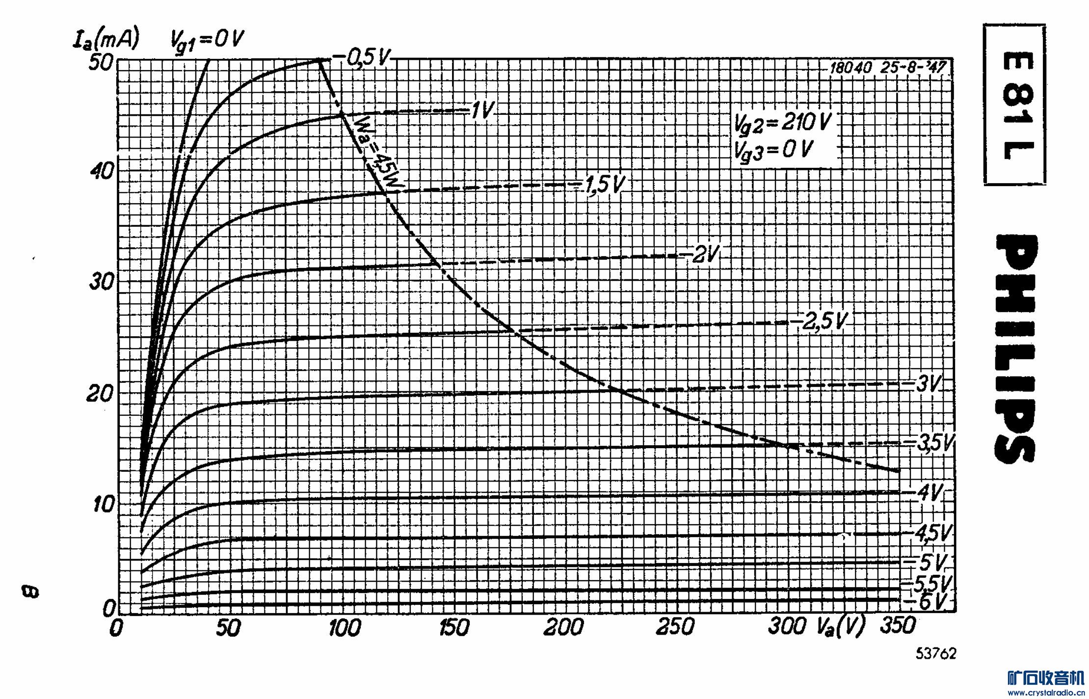

发表于 4 小时前 | 显示全部楼层
在电脑的硬盘里面,找到了这个图,忘记是从哪里得到的了。
