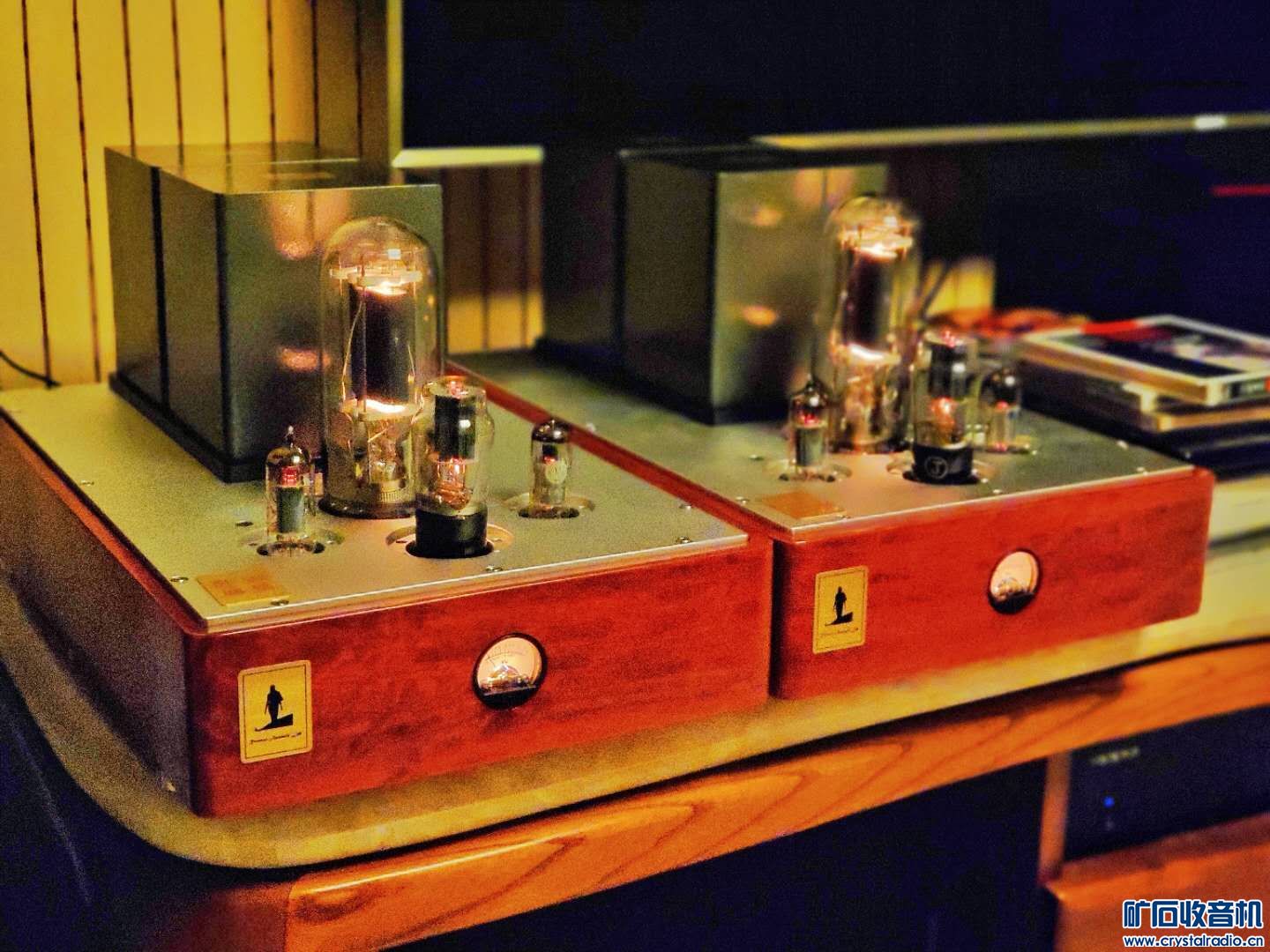

原因是因为在2020年就做了一个PL802推动的845线路, 当年是把用一个jfet串叠PL802三接。后面跟了一级阴随。
这是当年做的845分体:

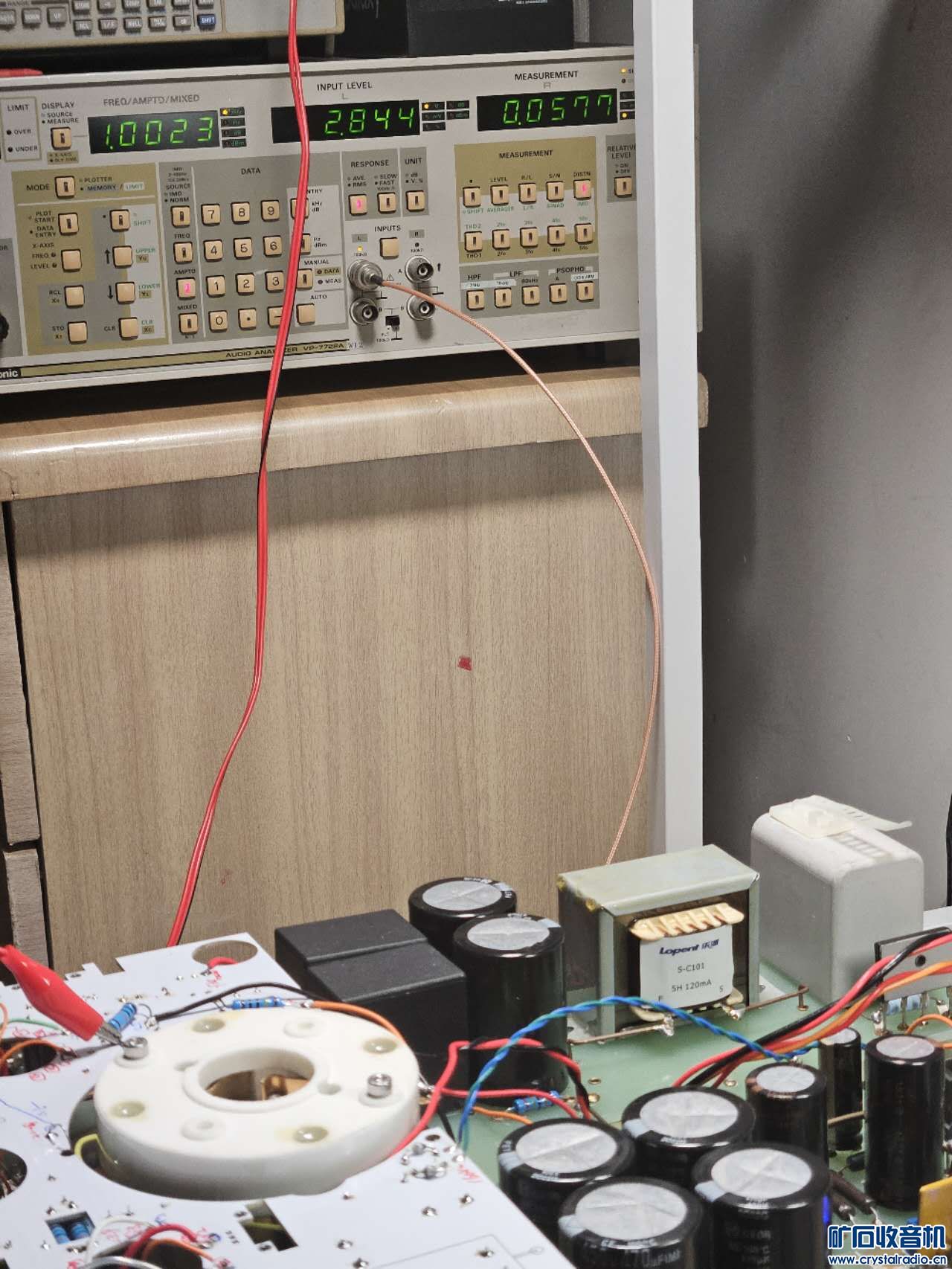

在2024年初,我打算升级845,改造为大功率的211(50W输出)。在升级之前,我直接在原电路板上改了一下线路,改成PL802单管推动845,调整了几次工作点之后,竟然得到比原来线路一样的性能,功率也一样大,仅仅是增益小了点,但也有30db,0.7Vrms信号输入,就能把845推满得到32W。
这是升级211时测试的1W的失真. 没有大环路反馈:
升级之后的211(林赖211T,喷碳)
但因为简单的改线路,以及高压,我并没有试听。只有简单的测试。就拆了继续改为211(当然,是改为了845/211兼容,并且都得到很好的性能)。

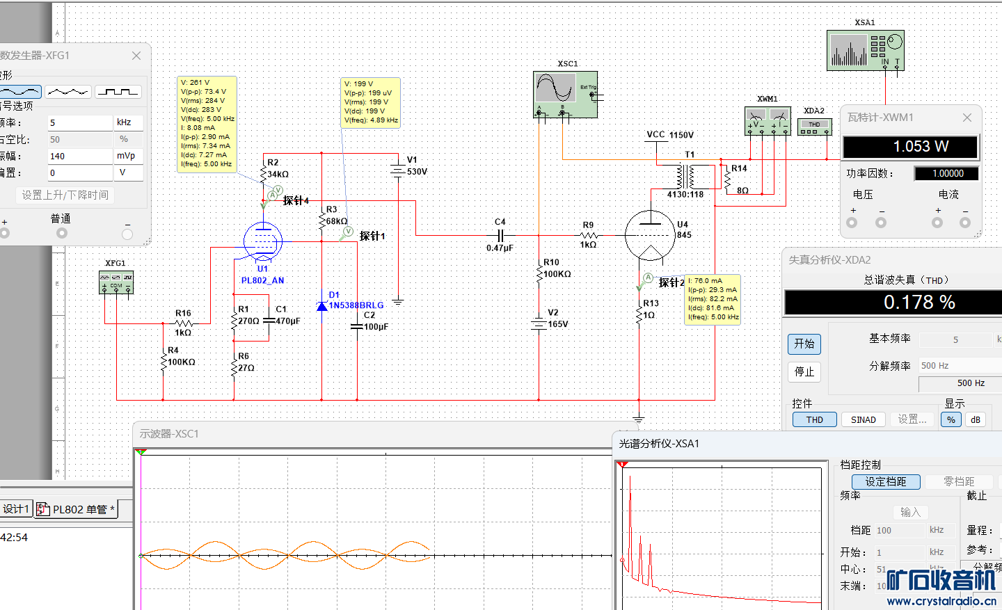

因此下个帖子就把单管PL802推满845的仿真线路奉上
 楼主| 发表于 2025-4-17 22:39:44 | 显示全部楼层

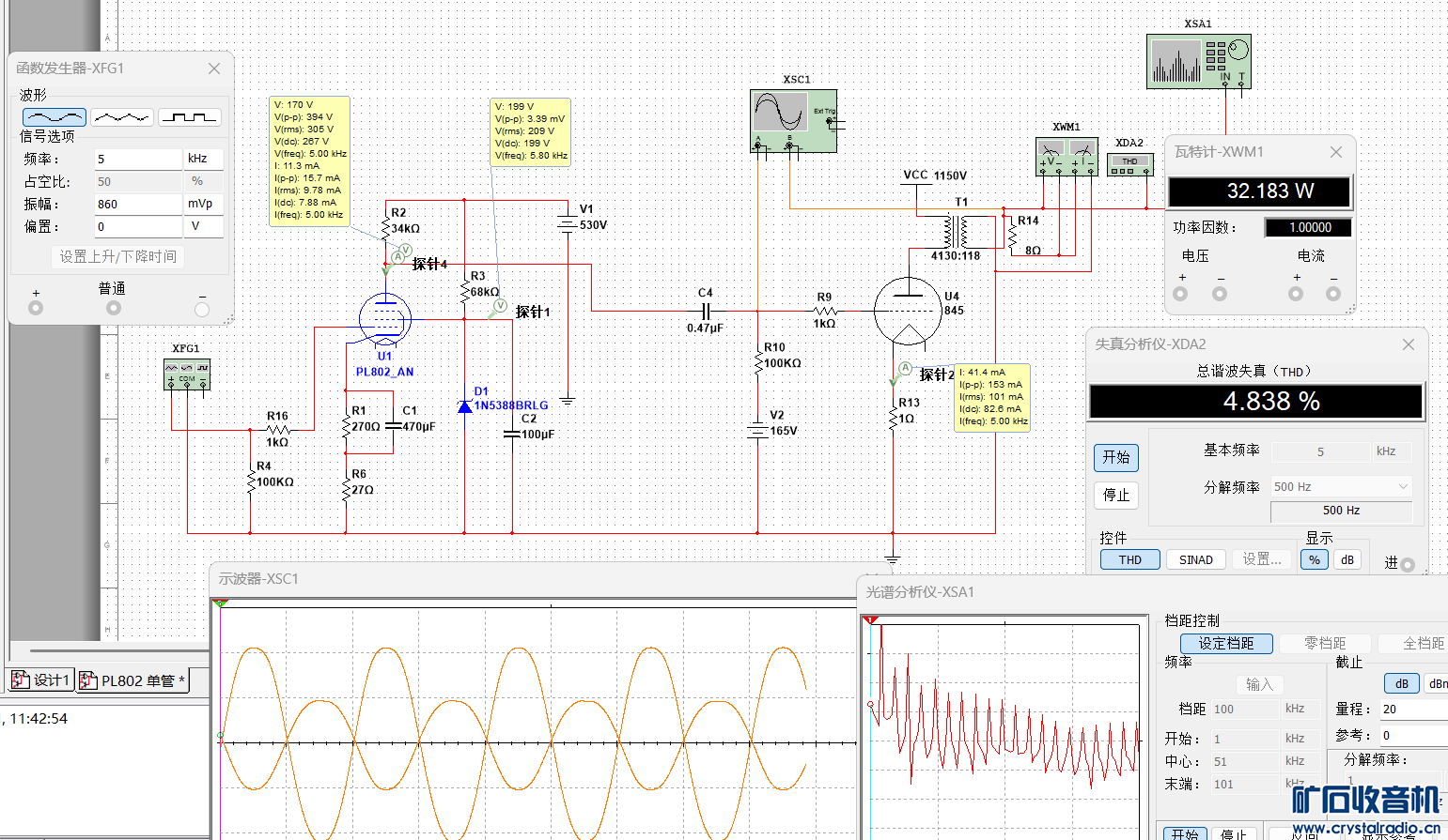

这里是一个PL802单管推动845的仿真电路图,请注意845是工作在1165V和80ma屏流下。这个仿真是根据当年实作的的电路画出来的,令人难于置信的是,仿真得到指标,和我当年搭的线路实测的指标,几乎完全一样。(元件,电压都一样)。因此,从总可以保证,按照这个线路做,你一定可以得到一样的指标。
这里附上1W和32W的图,探针有详细的工作点。
至此,结论已经很明显。如果你不想搞多级推动,也不想搞牛推;如果你跟我一样,认为一级推会有更好的瞬态响应和更小的相移,从而带来更好的听感,那么,最起码,PL802一级推是完美达到以上要求的。
而其他有潜力的高跨导五极管,有待于各位烧友研究。

802的栅极直流电压比屏极还高?

brgc100009 发表于 2025-4-18 06:49
802的栅极直流电压比屏极还高?
看Vdc。 你如果要看直流电位的话。

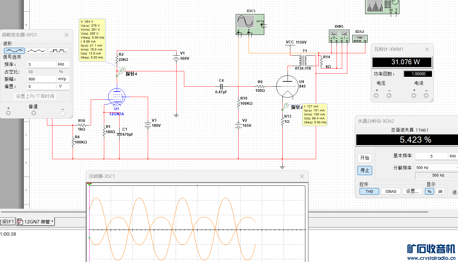

多谢哥们,拿到模型,立刻仿了一下,(如果再耐心的调一下,也许可能更好):
因为跨导低了一些,增益有些勉强,因此这个仿真把推动的B+提高到了560V,同时12GN7的屏流用的比较大。帘栅也是试了多次找到的比较好的电压。当然,实际制作可能还是有些略微的差别。
可以看到,1W的失真还是可以,上到30W也没问题,但上32W有点勉强。
只要把845的屏压降低一点,考虑28-30w,那么,12GN7是个很好的管子。

从总,560V供电12GN7A受得了么?
 楼主| 发表于 2025-4-18 11:25:37 | 显示全部楼层
屏压不到280V。 还有280V都由屏阻负担。而12GN7A的最高屏压为400V.
发表于 2025-4-18 17:48:06 | 显示全部楼层
从不停留 发表于 2025-4-18 10:34
看Vdc。 你如果要看直流电位的话。
谢谢,电流看I(DC)7.27MA,对吗?
