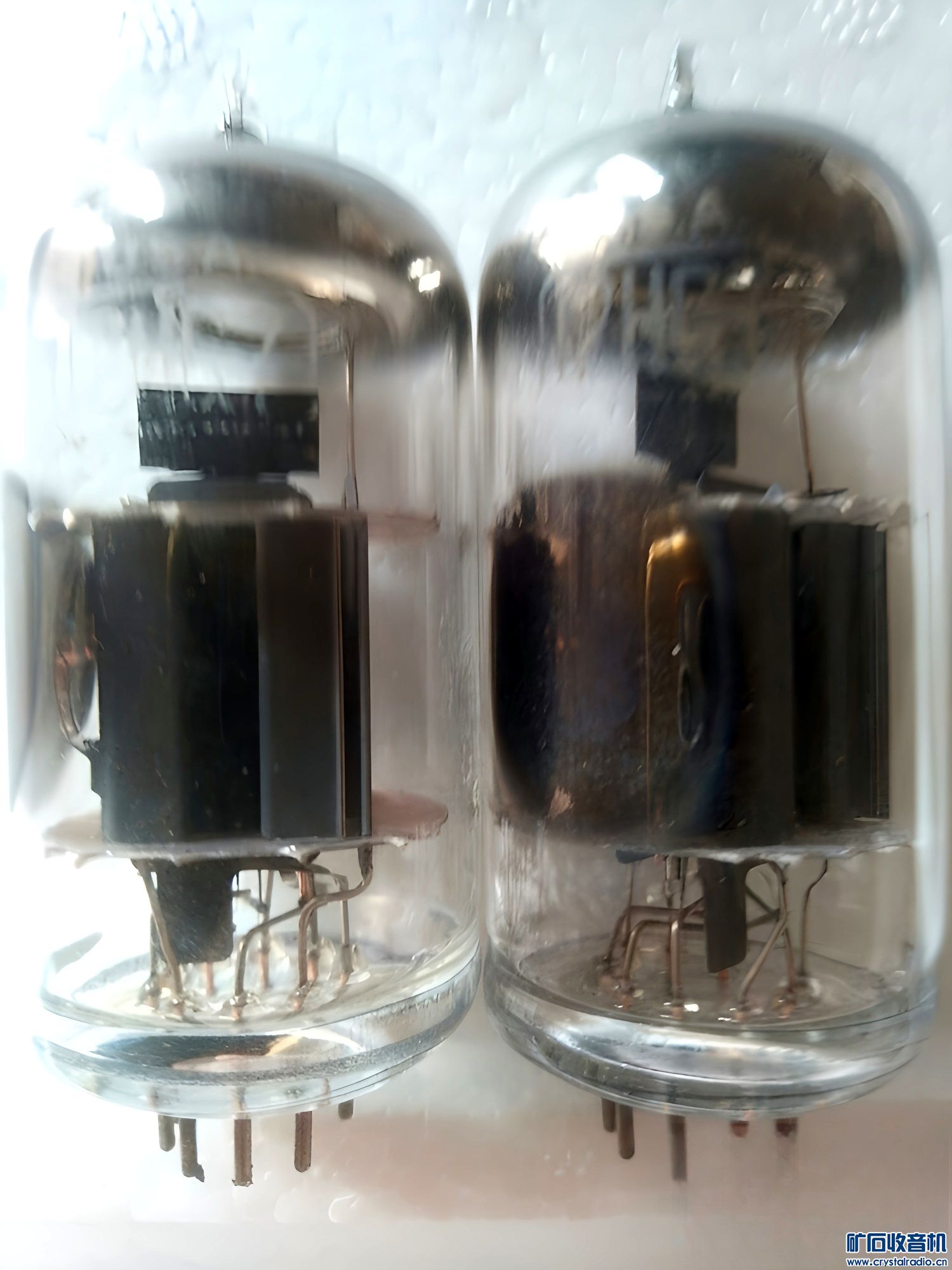

发表于 2025-4-15 20:18:53 | 显示全部楼层
从不停留 发表于 2025-4-15 03:13
从总总的来说偏爱五极管。目前自用的机器,很多是采用五极管推动的。
为什么会偏爱五极管,原因跟上面说 ...
放大倍数小的管子推起来还是有点困难。搞到一对12HG7,   查不到三极管接法的放大倍数,有空试一试。

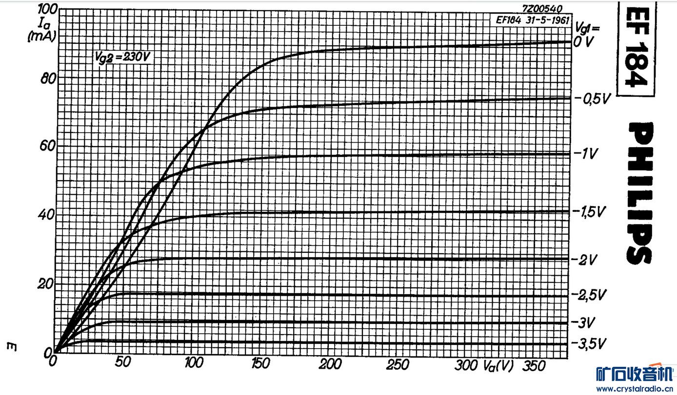

发表于 2025-4-15 22:58:41 | 显示全部楼层
      这个EF86的负载线和工作点,不知道行不行,阳极负载100K,阳极电压230V,阳极电流约2.25mA,这个工作点正半波输出约180V,负半波输出约160V,平均有大约170的放大倍数。二次谐波失真约3%左右。推845(845栅极负压约150V左右时)的话开环状态下输入灵敏度约700mV。

发表于 2025-4-16 06:17:38 | 显示全部楼层
Kouzh 发表于 2025-4-15 22:58
这个EF86的负载线和工作点,不知道行不行,阳极负载100K,阳极电压230V,阳极电流约2.25mA,这个工作 ...
EF184是不是比EF86更好一些?是六十年代初,雄霸欧洲的飞利蒲公司开发出的一款用于电视中频放大级的顶级电子管.内部采用框架栅结构,具有高跨导.
画图看看
【EF184的原厂(中文)资料 数据手册 脚功能参数 封装】
【用 途】 旁热式阴极五极管/高中频电压放大
【性能 参数】灯丝电压(Uf)=6.3V;灯丝电流(If)=0.3A;阳极电压(Ua)=170V;阳极电流(Ia)=10mA;第一栅极电压(Ug1)=﹣2V;第二栅极电压(Ug2)=170V;第二栅极电流(Ig2)=4.1mA;跨导(S)=15.6mA/V;内阻(Ri)=330kΩ.(极限数据)最大阳极耗散功率(Pamax)=2.5W.

 楼主| 发表于 2025-4-16 07:20:02 | 显示全部楼层
一级EF86,EF184是推不满845的;
1,屏压不够,最高也就是250V了,管子压降大概50-100V,实际有效的电压也只有150-200V左右,输出不失真的大摆幅的信号电压很难。
2,增益也不够,跨导就15左右,要足够增益,我看得用恒流源,u随等作为负载可能马马虎虎凑合,但这样太复杂也麻烦,也失去了简洁之美。
