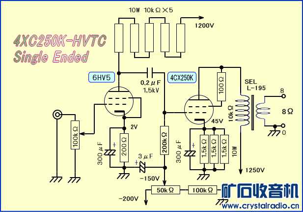

日本某烧友也喜欢单级直推的形式,上两个图参考一下:
发表于 2025-4-13 08:52:23 | 显示全部楼层
每种功率管的栅极推动电压大小不一样,FU50的栅级推动电压比845小太多,一级推动当然没问题。
查了一下牛哥给的第二图的那个6HV5,这是一个非常 可怕的管:
跨导(Transconductance):65000 μmhos = 65 mA/V。
屏极内阻(Plate Resistance):4600 Ω。
峰值板电流(Peak Plate Current):300 mA。
脉冲板压(Pulse Plate Voltage):3500 V。
放大系数(Amplification Factor):300。
屏耗(Plate Dissipation):35W。
我还是第一次见到65ma/v的管子。
有机会我要收几个回来,就是管脚非常麻烦。

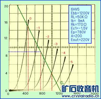

发表于 2025-4-14 07:28:03 | 显示全部楼层
6HV5接成三极管的曲线,如果是标准接法,放大倍数应该会更高,只是内阻变大。
 楼主| 发表于 2025-4-14 08:44:26 | 显示全部楼层
这管屏耗35W,用来做功率管更合适吧?
