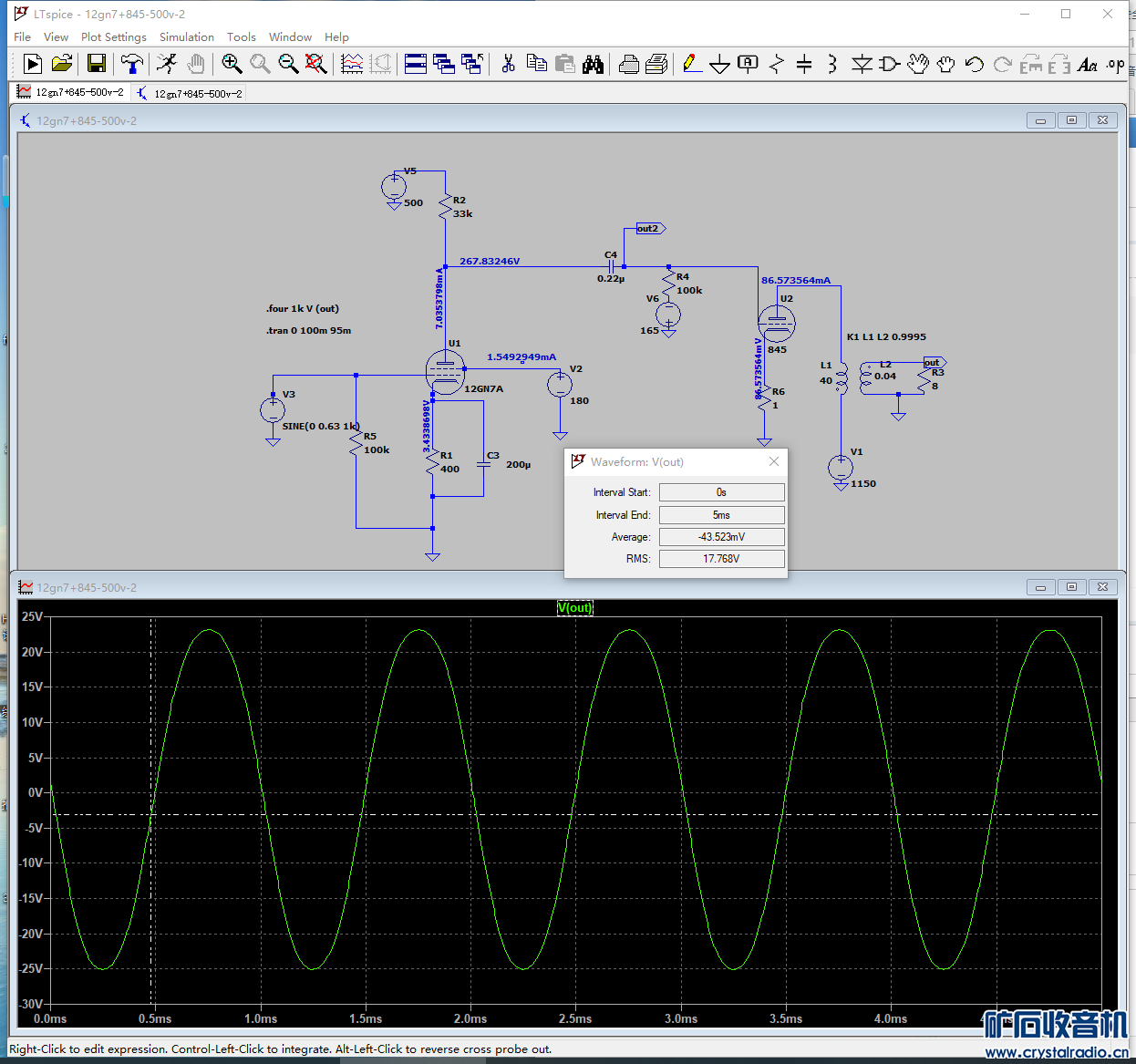

12GN7A用ltspice模拟下,见图:
发表于 6 天前 | 显示全部楼层
能不能用文字说明一下?谢谢
 楼主| 发表于 5 天前 | 显示全部楼层
这个工作点在我的NI里仿真,是很差的。不知道是否模型的不同。

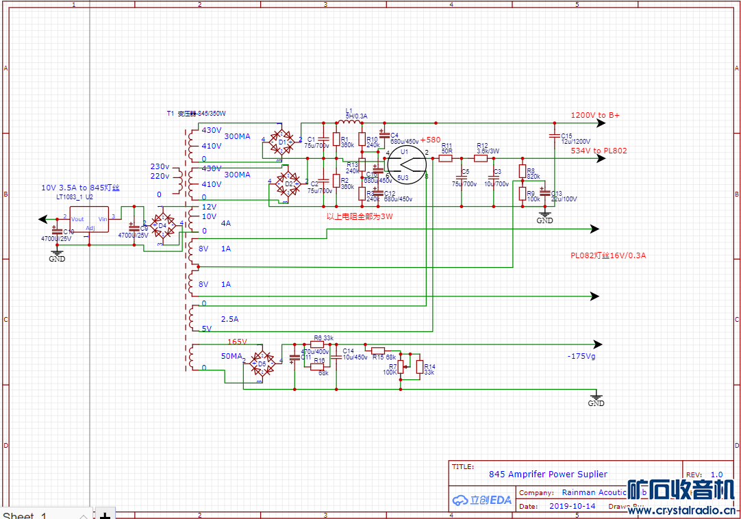

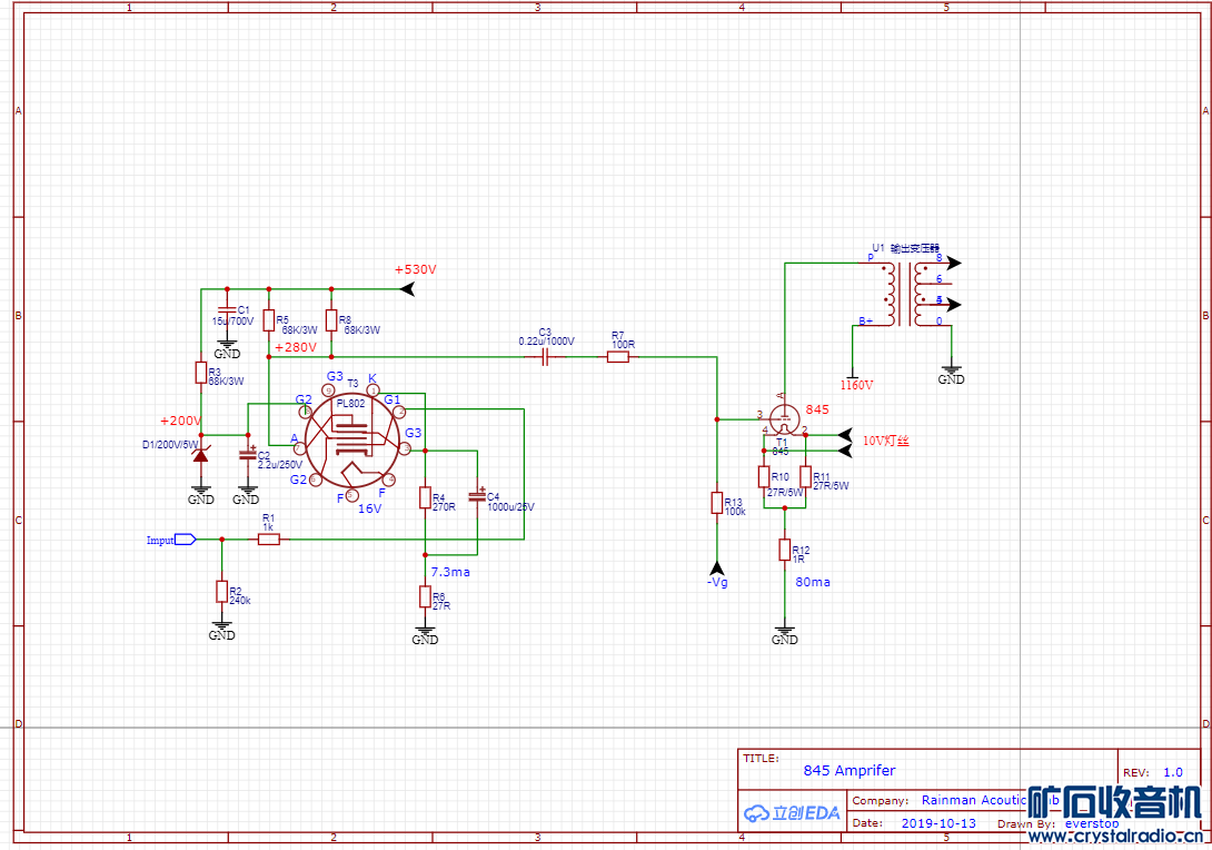

至此,谈论的也差不多了,该到了总结的时候了:
1,单管推满845,并得到很好的性能是完全可以的。
2,单管推满845,是否最佳推动,这个有待于愿意动手的同学们验证,但从仿真来看,以及简洁无反馈的电路带来更小的瞬态失真互调失真,极佳的听感是可期的。
因此这里给出整套电路,电源以及完整的放大线路,鉴于线路非常简单,没几个元件,因此可以很快的搭棚完成。 这里就不给出PCB了。
放大线路:
电源线路:
在电源线路,增加了一个胆整流管作为缓冲输出530V给推动级。这个可以不用,但建议用, 主要原因是多个整流管,比仅仅845和PL802两个管,颜值高很多。
放大线路采用固偏,因此变压器需要一组165V的固骗电压。
只要电压没错,不插管,把负偏调到-180V,插入845,屏流调到80ma,就大功告成,你立刻得到一台最高输出32W,极低失真,无反馈的高性能845功放。
有筒子会担心开机瞬间高压直接加到845,担心管子损坏,那么我告诉你完全无需担心,本人的最便宜的280元一根的曙光845,在服役4年之后(2024年)测试,性能跟刚制作之时,完全一样,失真,最大输出,没任何变化。
补充内容 (2025-4-21 11:06):
稳压管可用:1N5388.
输出牛初级阻抗为10K,功率50W/25hz, 电感越大越好,不宜小于45hz。初级,次级铜阻越小越好。
补充内容 (2025-4-21 11:11):
滤波电容:整流桥出来的两个700V的薄膜电容(要求大于630V),可以用脚距52.5mm的吸收电容,厦门法拉有卖。也可以用耐压大于630V的电解电容。容量100uf左右就行。
我画薄膜电容是因为当年买了一些这种薄膜。
补充内容 (2025-4-23 22:21):
上面的电源图里的1083稳压出来的灯丝供电有误,不能接地的,1083出来的两个端子直接接845的两个灯丝脚。

发表于 5 天前 | 显示全部楼层
请教那个200v5w的稳压管是什么型号?输出牛用多大阻值的牛?
稳压管可用:1N5388.

发表于 5 天前 | 显示全部楼层
模型:
* Generic pentode model: 12GN7A
* Copyright 2003--2008 by Ayumi Nakabayashi, All rights reserved.
* Version 3.10, Generated on Sat Mar  8 22:41:16 2008
*              Plate
*              | Screen Grid
*              | | Control Grid
*              | | | Cathode
.SUBCKT 12GN7A A G2 G1 K
BGG   GG   0 V=V(G1,K)+-0.52499611
BM1   M1   0 V=(0.0070794303*(URAMP(V(G2,K))+1e-10))**-0.51284817
BM2   M2   0 V=(0.74521269*(URAMP(V(GG)+URAMP(V(G2,K))/35.989804)))**2.0128482
BP    P    0 V=0.032317671*(URAMP(V(GG)+URAMP(V(G2,K))/48.294674))**1.5
BIK   IK   0 V=U(V(GG))*V(P)+(1-U(V(GG)))*0.018638041*V(M1)*V(M2)
BIG   IG   0 V=0.016158835*URAMP(V(G1,K))**1.5*(URAMP(V(G1,K))/(URAMP(V(A,K))+URAMP(V(G1,K)))*1.2+0.4)
BIK2  IK2  0 V=V(IK,IG)*(1-0.4*(EXP(-URAMP(V(A,K))/URAMP(V(G2,K))*15)-EXP(-15)))
BIG2T IG2T 0 V=V(IK2)*(0.81776253*(1-URAMP(V(A,K))/(URAMP(V(A,K))+10))**1.5+0.18223747)
BIK3  IK3  0 V=V(IK2)*(URAMP(V(A,K))+1950)/(URAMP(V(G2,K))+1950)
BIK4  IK4  0 V=V(IK3)-URAMP(V(IK3)-(0.017167779*(URAMP(V(A,K))+URAMP(URAMP(V(G2,K))-URAMP(V(A,K))))**1.5))
BIP   IP   0 V=URAMP(V(IK4,IG2T)-URAMP(V(IK4,IG2T)-(0.017167779*URAMP(V(A,K))**1.5)))
BIAK  A    K I=V(IP)+1e-10*V(A,K)
BIG2  G2   K I=URAMP(V(IK4,IP))
BIGK  G1   K I=V(IG)
* CAPS
CGA   G1  A  0.12p
CGK   G1  K  10.4p
C12   G1  G2 7p
CAK   A   K  3.9p
.ENDS
