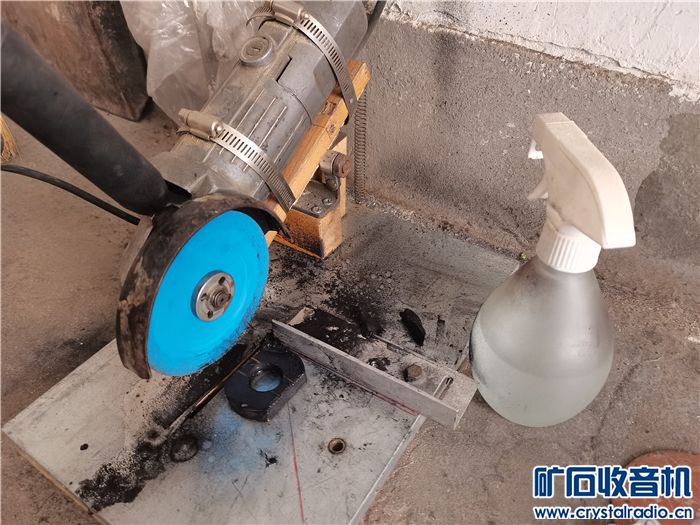

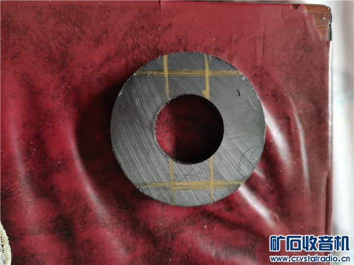

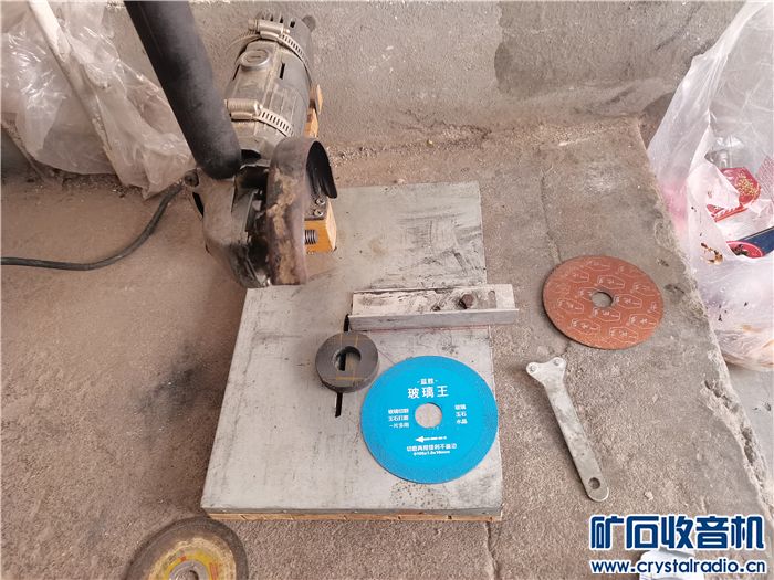

胆中波 发表于 2025-3-24 20:54
我是久有凌云志,制作舌簧喇叭,激光切割打了3次样,每次几十篇,都因为切割精度问题报废,至今也没做出 ...
回胆中波网友:磁铁环切割过程图片发上来了,您看看.....我给角磨机做了个“支架”,磁铁吸附在铁台面板上,这样安全多了。
