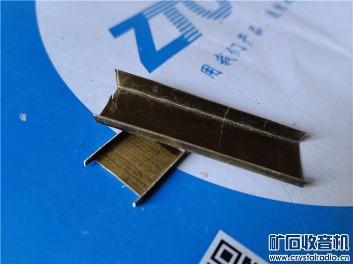

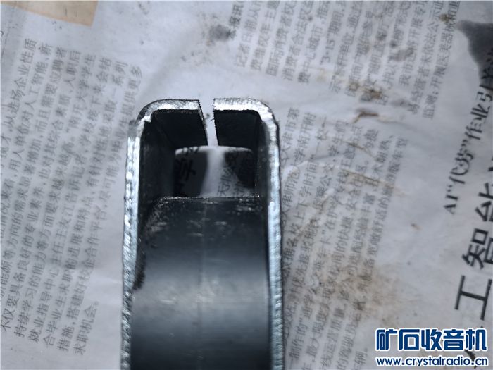

退休在家实在没有能力弯折3mm厚的铁板了,于是网购的40mmx100mm的U性卡子、作为“半成品”

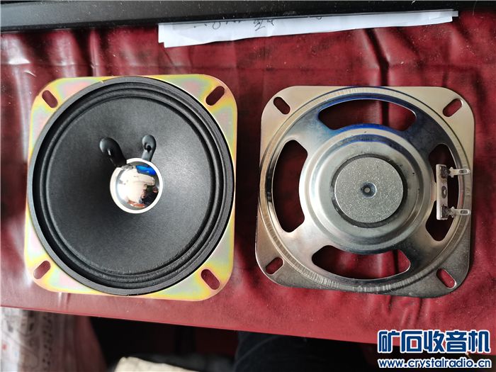

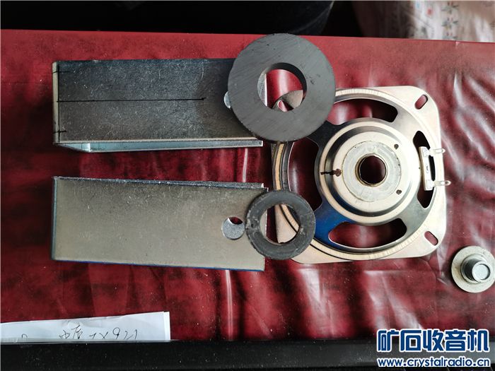

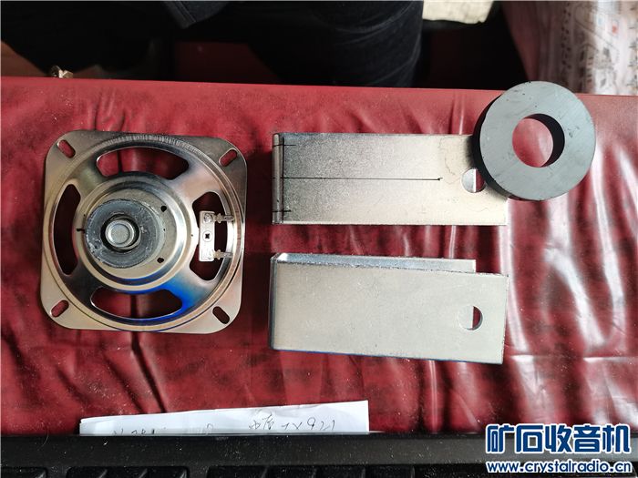

喇叭盆架是网购的、最廉价的4吋“喇叭”,每支1.7元
这样的喇叭不能用、做这个导致很合适
这样的喇叭不能用、做这个导致很合适

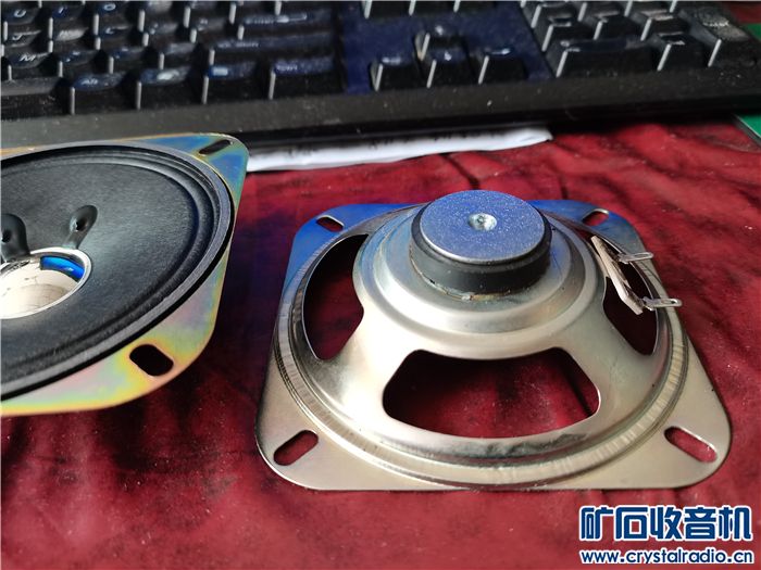

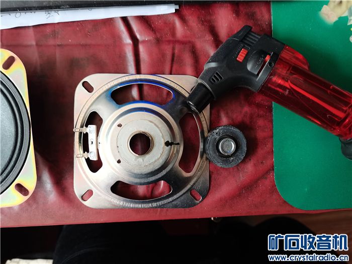

喇叭磁钢只需加热即可轻松取下来
喇叭磁钢只需加热即可轻松取下来
网购了3个环形磁铁、直径50mm、厚10mm
材料准备就绪、可以开干了。
材料准备就绪、可以开干了。

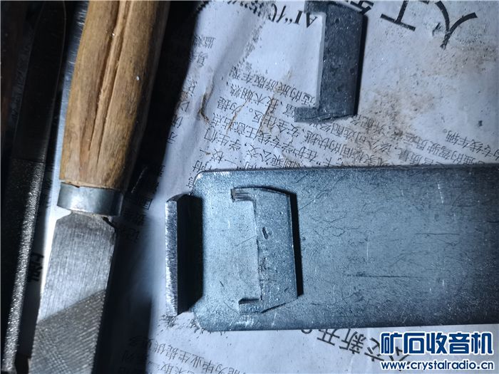

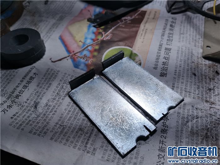

首先裁出上下导磁夹板、
首先裁出上下导磁夹板、
极靴磁隙留2.5mm
极靴磁隙留2.5mm
侧面观察磁隙的平行度、不满意需要修整
侧面观察磁隙的平行度、不满意需要修整

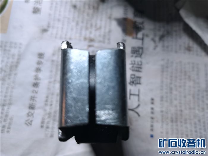

打眼、铆上另一半极靴,这样的结构可以降低舌簧喇叭的总高度
铆好的上下夹板+极靴总成
铆好的上下夹板+极靴总成

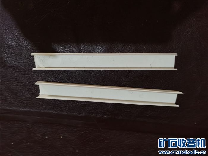

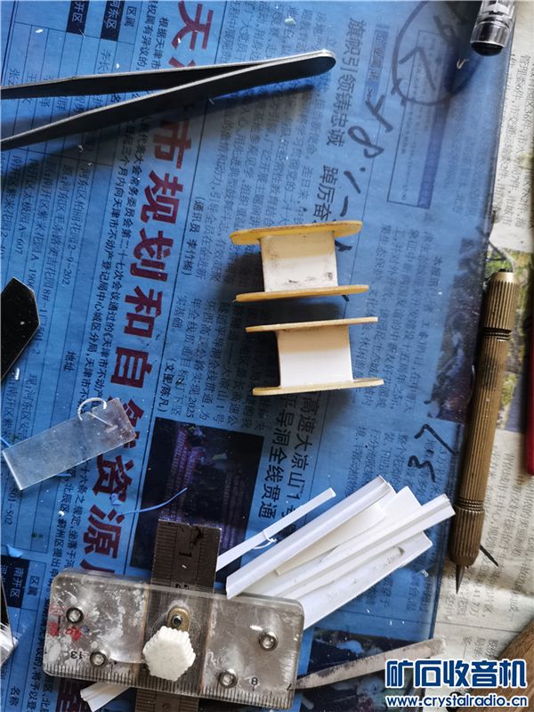

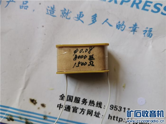

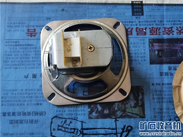

下面开始做线圈、线圈骨架用线槽改制
下面开始做线圈、线圈骨架用线槽改制
划线、裁出合适的高度
划线、裁出合适的高度
错位粘结、得到需要的尺寸
错位粘结、得到需要的尺寸

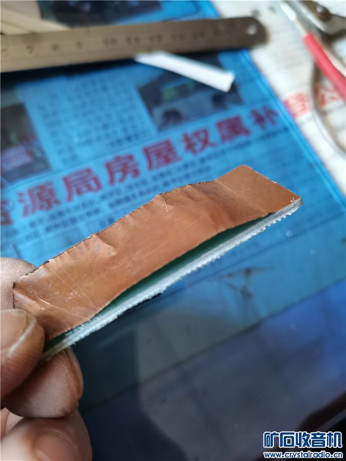

划线、用1mm厚的玻纤板做线圈挡板
划线、用1mm厚的玻纤板做线圈挡板
做成的线圈骨架
做成的线圈骨架
完美的“塞”进上下极靴力
完美的“塞”进上下极靴力

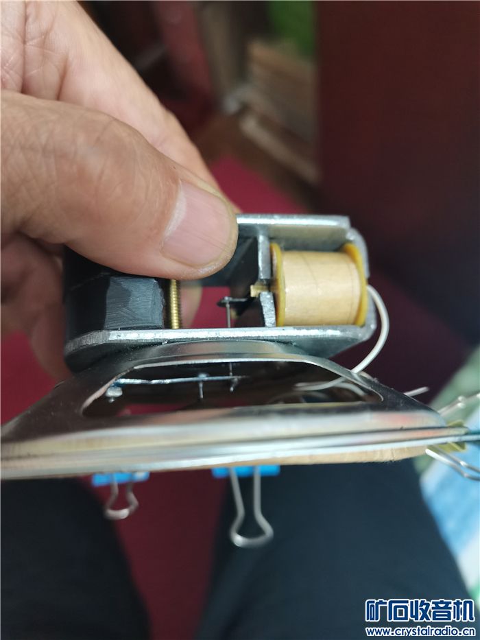

舌簧喇叭的舌簧是像跷跷板一样工作的,您这个缺少一个跷跷板样的中心支点(固定点)。

发表于 2025-3-23 14:36:19 | 显示全部楼层
极靴的加工是个大麻烦,请教一下,您是用什么办法折弯90度的,另外如果用现在的强磁是否灵敏度更高(装配是个麻烦)。
 楼主| 发表于 2025-3-23 14:36:57 | 显示全部楼层
谢谢超级夜猫子网友的关注!
 楼主| 发表于 2025-3-23 14:41:03 | 显示全部楼层
超级夜猫子 发表于 2025-3-23 14:36
极靴的加工是个大麻烦,请教一下,您是用什么办法折弯90度的,另外如果用现在的强磁是否灵敏度更高(装配是 ...
您看帖不够仔细。我第一时间就着重说过了 买的U型卡子、裁开、保留弯折部分。

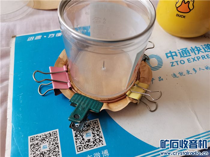

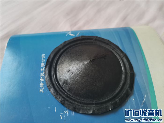

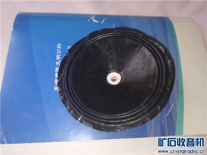

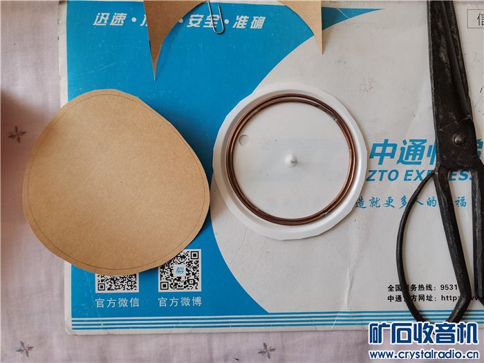

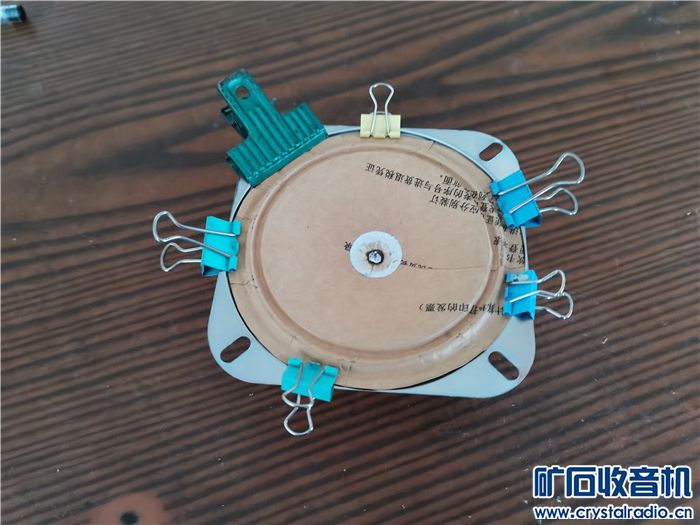

下面开始制作纸盆:

U型卡子是啥?哪里买
X宝搜索U型卡子,许多许多。只要的是满足40mm宽、3mm厚、长度能满足60mm即可。其实这里主要的是利用它的两个90°弯折

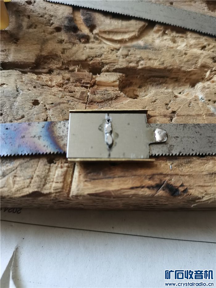

接下来开始制作舌簧部分:

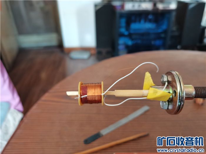

 楼主| 发表于 2025-3-23 15:05:40 | 显示全部楼层

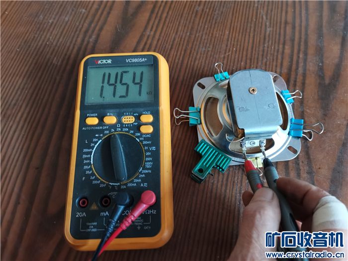

最后开始绕制线圈、和整体组装了。由于没有实操经验,这个骨架用0.08mm漆包线绕满需要8000匝,直流电阻1450Ω、有点多了。准备改用粗点的线绕满在800Ω左右为最佳。
目前舌簧杠杆还没有调整到最佳,所以纸盆暂时还没粘结、但大体已经完成了.....

还缺一个重要组件,你这个容易被磁铁吸住

还有一个疑问,您这个是双极靴,舌簧在磁场里面是转动(上下翘),而舌簧的中间(或一端)也没有再次固定,也就是除了连接纸盆的一端外再没有其它固定点,工作中是否会被极靴吸死?

我觉得不能使用高强度的钕铁硼磁钢,磁场也不是越强越好!
磁隙磁性过强、那么支撑杠杆就需要越硬、否则舌簧就会吸附在某一个极靴上,反而降低了喇叭的灵敏度。
总之、只要杠杆能克服磁场吸力、舌簧保持在磁隙中间就行。在此基础上、杠杆越软越好。
 楼主| 发表于 2025-3-23 15:38:52 | 显示全部楼层
胆中波 发表于 2025-3-23 15:15
还缺一个重要组件,你这个容易被磁铁吸住

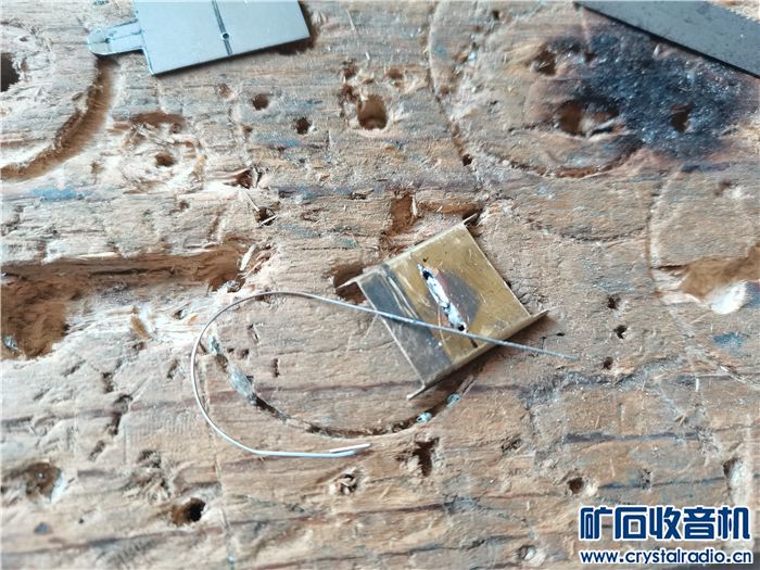

不会的。舌簧片与舌簧支架正中间是用钢丝连接的、并焊劳了......http://www.crystalradio.cn/data/ ... g5hmqdnx55rmh6n.jpg
纸盆上方还有支撑杠杆、用0.5mm硅钢片剪成6mm宽。这个“杠杆”还没用最后敲定,所以纸盆没有粘结......
漏拍的舌簧杠杆连接图片补上
漏拍的舌簧杠杆连接图片补上
只是这个杠杆的力度还需要反复试验、达到理想.....
发表于 2025-3-23 15:40:37 | 显示全部楼层
您先试试,我以前见过的舌簧喇叭,舌簧是活动固定在一个U形盒上的,有活动支点(就像跷跷板的中心支点一样)。看见回复了,有中间支架
