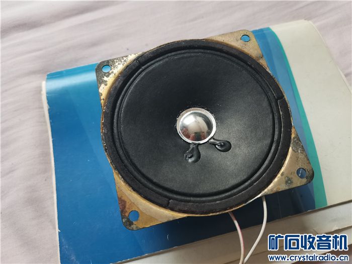

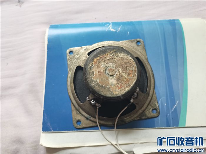

 楼主| 发表于 2025-3-23 16:47:16 | 显示全部楼层
金杯磁棒 发表于 2025-3-23 16:25
哈哈,原来如此,楼主厉害!
这就是闲着没事瞎鼓捣:
就是这个大屁股
就是这个大屁股
换好的纸盆,只是中间防尘罩不像老货
换好的纸盆,只是中间防尘罩不像老货
另外的一个纸盆被我换到这个喇叭上了,由泡沫边改成了全纸盆,感觉灵敏度有较大的提高。
