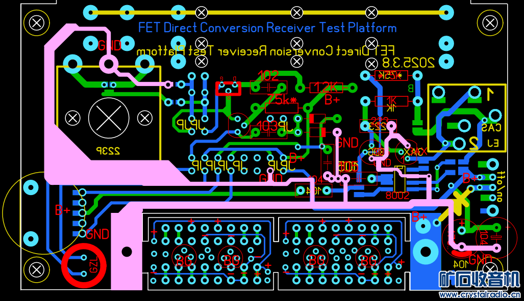

老师们,看看DIY这个场效应管收音机,遇到麻烦了

你这个隔直电容放哪了?如果在音量电位器和BG3之间,那你二极管在哪里供电?如果在别的地方,那么在哪里?
就这样的,不加这个电容BG3基极电位付的,不工作啊
发表于 2025-3-14 11:59:48 | 显示全部楼层
嗯嗯嗯,和我想的一样。
为啥会-3.4V我不清除,但是您这个电路中二极管没有偏置电路我觉得是个错误。没有偏置电路,上面的1N602AP9如何导通呢?
另外,BG3的集电极多少伏?我看你用的是3.7V电池。如果你用低阻耳机,BG3集电极应该是3V左右吧。这样音频放大时浮动范围是不是有点小啊。
 楼主| 发表于 2025-3-14 12:04:18 | 显示全部楼层
ssffzz1 发表于 2025-3-14 11:55
你把C1电容左侧那个头(就是场管那头)拿下来,接地。然后看有没有这个现象了。
老师,剪断了就没有这个现象了,用表笔触碰BG2基极或者这个断电容的管脚,有明显正常的克拉声和嗡嗡声。
发表于 2025-3-14 12:10:08 | 显示全部楼层
我觉着电路上是不是缺个滤波的电容啊。弄个电解几十uf上去试试。
这个就是自激。-3.4V,应该是自激然后检波出来的。
你加到电位器那个位置的电容,可能不需要,电源给二极管一个偏置,利于检波。要不要加,到时候你自己测试,我说不准。
 楼主| 发表于 2025-3-14 12:11:54 | 显示全部楼层
nahaotian 发表于 2025-3-14 11:59
嗯嗯嗯,和我想的一样。
为啥会-3.4V我不清除,但是您这个电路中二极管没有偏置电路我觉得是个错误。没有 ...
电源3.7,经过防反接1N4007还剩2.8.BG4发射极1.85,BG3集电极1.11,基极0.72
发表于 2025-3-14 12:14:34 | 显示全部楼层
这个就是自激。-3.4V,应该是自激 ...
三极管基极的隔直电容要加,给二极管偏置的话要另加,否则调音量,偏流就变了。退耦电容是要用的,没有就要加上

发表于 2025-3-14 12:17:01 | 显示全部楼层
摇滚铁心 发表于 2025-3-14 12:14
三极管基极的隔直电容要加,给二极管偏置的话要另加,否则调音量,偏流就变了。退耦电容是要用的,没有就 ...
谢谢!!!
这是最好的解决方法。
二极管偏置,和BG3偏置分开,中间加电容。
 楼主| 发表于 2025-3-14 12:26:41 | 显示全部楼层
加了一个电解电容并联一个104瓷片,啸叫照样响,

发表于 2025-3-14 12:34:12 | 显示全部楼层
偏置,这块应该是2个二极管微导通的位置,我估计顶多0.5-1V左右,你弄个可调电阻,声音出来后你调一下,声音最大,最好听的位置就是合适的。
先解决自激的问题。那个电解电容不用去掉。你把磁棒线圈短路掉的话,还啸叫吗?
发表于 2025-3-14 12:39:25 | 显示全部楼层
如果再啸叫的话,你看看那个磁棒,和那个电感是不是离得有点紧。还有就是管子放大倍数太大了。调小电流,降低放大倍数。
 楼主| 发表于 2025-3-14 12:48:16 | 显示全部楼层
ssffzz1 发表于 2025-3-14 12:39
如果再啸叫的话,你看看那个磁棒,和那个电感是不是离得有点紧。还有就是管子放大倍数太大了。调小电流,降 ...
有这样几个现象,一是用100欧助听器耳机,不啸叫,但是灵敏度低,信号发生器离得很近才有谐振点,并且谐振时候出来的声音是啸叫,不是信号。
二是换低阻耳机还是叫,二极管偏置加了100K不管用。
三是短路可变电容,也就是短路磁棒,不啸叫了

发表于 2025-3-14 12:50:19 | 显示全部楼层
两级高放,两级低放, 竟然没有退耦电路.
至少在高低频电路之间加入一个RC滤波
